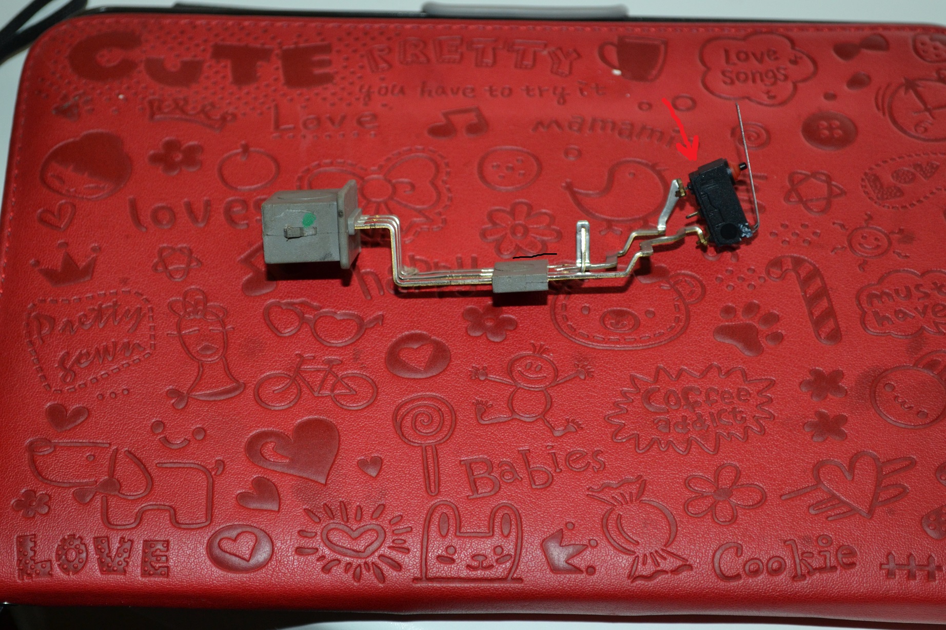

Сообщение slavik049 » 12 янв 2014, 14:03
Нашел время и покапался с машинкой ...я так и знал что проблема пустяк! :)
Дело было вот в этом переключателе ......
