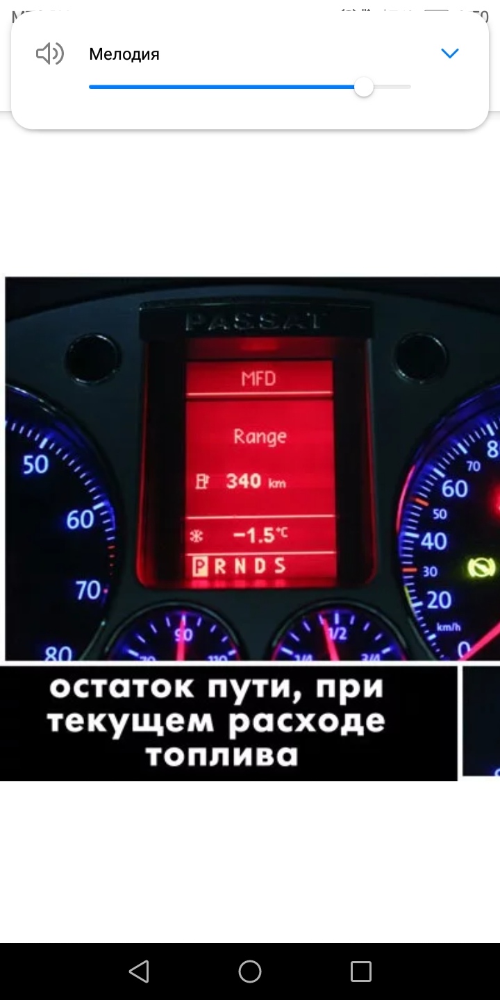

Сообщение loginza51155 » 08 дек 2020, 19:40
(Фото взято из интернета) Подскажите, может кто сталкивался 1.9 дизель. Заливаю пол бака, а компьютер показывает остаток хода 250км.Как это откорректировать.

Re: Врет датчик уровня топлива.
Сообщение Alemania » 09 дек 2020, 08:14
Снизить средний расход
Сообщение loginza51155 » 09 дек 2020, 17:13
Раньше показывало больше км, и сигнал о заправке был на 90км остатка. А сейчас на 80км сигнал. И работает не так как раньше. Медленно меняется этот показатель. Показывает 90 км. Заглушил машину, завожу показывает 60км.
Сообщение loginza51155 » 09 дек 2020, 17:21
Я уже думал про это(про средний расход) , немного больше поездил и снизил расход. Немножко киллометраж увеличился. Но всё равно не так работает. Какой то сбой по моему произошёл. Раньше сигнал о заправке, был на 90км. А после этого на 80 сигналит. И очень медленно показания меняются. Показывает 90км,глушу и сразу же завожу показало 60.
