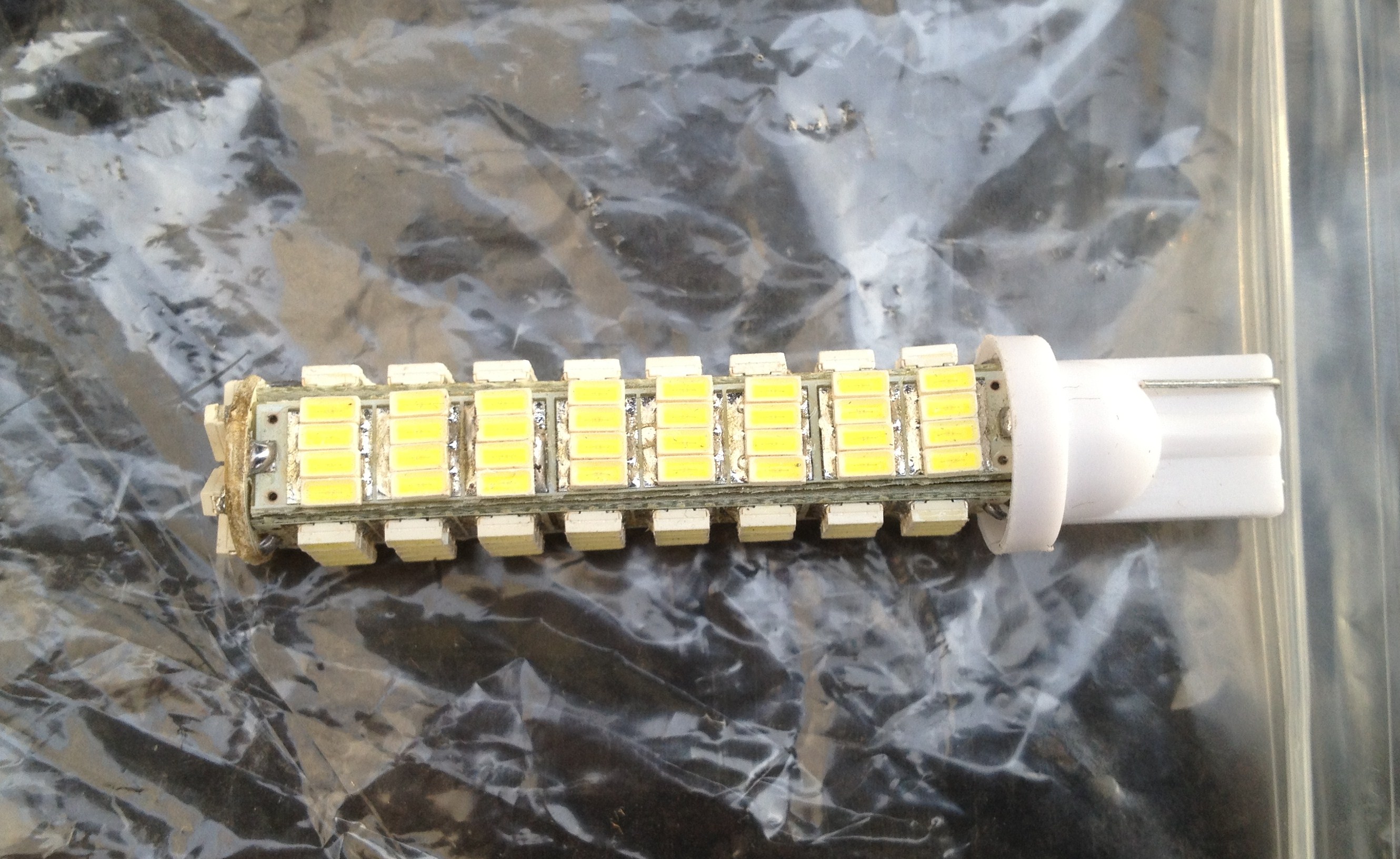

Я купил за 45р. лампочку 12 диодов, паял резисторы к ней (разным сопротивлением) но что-то тушило один хрен.
Не стал парится и припаял лампу которая стояла до этого :lol: провода по длиннее взял и спрятал ее между крылом и локером.
получается щас 2 лампочки горит :D диодная там в габарите, а стандартная накаливания в крыле светит) езжу уже полгода и не парюсь. цена вопроса 90р. :)

Можно, но такие, чтобы потребляли хотя бы 1W. На пример такие.

Да дело то не в этом. Знакомый купил китайские за 1500 рублей.
Да - красиво, да - аккуратно все сделано, да - ничего не тушит комп.
Но с*ки они поплавились и перегорели через 3 месяца :D
Мои то за 90р. горят (тьфу тьфу тьфу) не хуже.

Абсолютная правда. Читал какие сопротивления надо. Взял горсть резисторов нужных и не нужных.
Был в гараже температура (-5 град. С) раз припаял поставил, комп тушит, два, три...заеб....ся подбирать (замерз, как собака) и прихерачил лампу :D
Насчет надежности говорю: ПОЛГОДА и все в норме.

Я тебя понял, что ты хочешь сказать. Я говорю: вспомнил закон Ома, посчитал какое сопротивление нужно для диодной лампы. Взял кучу резаков. Один припаял проверил, тушит комп и все. Второй, третий и т.д.
Сыграла плохая погода...Психанул :evil:
Чтобы уже точно горела, взял и припаял лампу. Думал на недельку другую хватит. А как говорится, что временно, то постоянно :)
Конечно, в следующий раз по-другому сделаю. Но факт остается фактом.
