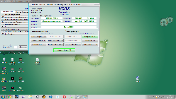

Сообщение elvirro » 21 фев 2014, 20:23
Добрый вечер, у меня такая трабла, на днях установил rns 510 b версия, прошивка 3980, да него стояла RCD 300 без mp3, гетвей старого образца, passat 2006 года, 2007 модельного ряда. VIN WVWZZZ3CZ7P098095. вроде бы все работает, мультируль, отображение нави на дисплее, кроме отображения климат-контр на магнитоле, но есть один вопрос с кодировкой в 56 блоке, не как не принимает цветовую схему( красную), пробовал добавлять 10-й бит, не кодирует,мастер код 00000 000 00000, (12345 123 12345-тоже не принимает) ошибки фото
VCDS Версия: Beta 12.10.3
Адрес 37: Навигационная система Label: 1T0-035-680.clb
Номер блока управления: 1T0 035 680 D HW: 1T0 035 680
Компонент и/или версия: RNS-MID H04 3980
Кодировка: 000004000000000000
Код мастерской: WSC 00000 000 00000
VCID: 2F66A4D67ECA5A6626F
3 Найдены неисправности
01042 - Control Module; Not Coded
000 - -
Стоп-кадр
Приоритет неисправности: 5
Частота неисправности: 9
Сброс счетчика: 224
Пробег: 112832 km
Отсчет времени: 0
Дата: 2014.02.18
Время: 02:28:57
00856 - Radio Antenna
011 - Open Circuit - Непостоянно
Стоп-кадр
Статус неисправности: 00101011
Частота неисправности: 1
Сброс счетчика: 9
Пробег: 112832 km
Отсчет времени: 0
Дата: 2014.02.18
Время: 02:29:03
00467 - TV Tuner (R78)
004 - No Signal/Communication
Стоп-кадр
Сброс счетчика: 224
Пробег: 112839 km
Отсчет времени: 0
Дата: 2014.02.18
Время: 14:15:47
Пятница,21,Февраль,2014,22:07:13:55062
Адрес 19: Диагностический интерфейс шин данных Label: 3C0-907-530-V1.clb
Номер блока управления: 3C0 907 530 C HW: 3C0 907 951 A
Компонент и/или версия: Gateway 007 0040
Кодировка: 3DFD0C54C21002
Код мастерской: WSC 00028 028 00001
VCID: 214252EEE81EFC16A0B
7 Найдены неисправности
01305 - Databus for Infotainment
004 - No Signal/Communication - Непостоянно
Стоп-кадр
Статус неисправности: 00100100
Приоритет неисправности: 1
Частота неисправности: 2
Сброс счетчика: 8
Пробег: 112828 km
Отсчет времени: 0
Дата: 2014.02.17
Время: 19:48:17
01304 - Radio
Стоп-кадр
Приоритет неисправности: 2
Частота неисправности: 3
Сброс счетчика: 8
Пробег: 112828 km
Отсчет времени: 0
Дата: 2014.02.17
Время: 19:48:20
01044 - Control Module Incorrectly Coded
000 - - - Непостоянно
Стоп-кадр
Сброс счетчика: 8
Пробег: 112828 km
Отсчет времени: 0
Дата: 2014.02.17
Время: 19:55:08
01300 - Control Module for Navigation with CD-Rom (J401)
Стоп-кадр
Сброс счетчика: 8
Пробег: 112832 km
Отсчет времени: 0
Дата: 2014.02.18
Время: 02:46:29
Стоп-кадр
Сброс счетчика: 224
Пробег: 112839 km
Отсчет времени: 0
Дата: 2014.02.18
Время: 14:14:41
02649 - Digital Radio Tuner
Стоп-кадр
Сброс счетчика: 224
Пробег: 112870 km
Отсчет времени: 0
Дата: 2014.02.18
Время: 21:59:45
00463 - Control Module for Digital Sound Package (J525)
Стоп-кадр
Сброс счетчика: 224
Пробег: 112870 km
Отсчет времени: 0
Дата: 2014.02.18
Время: 22:09:10

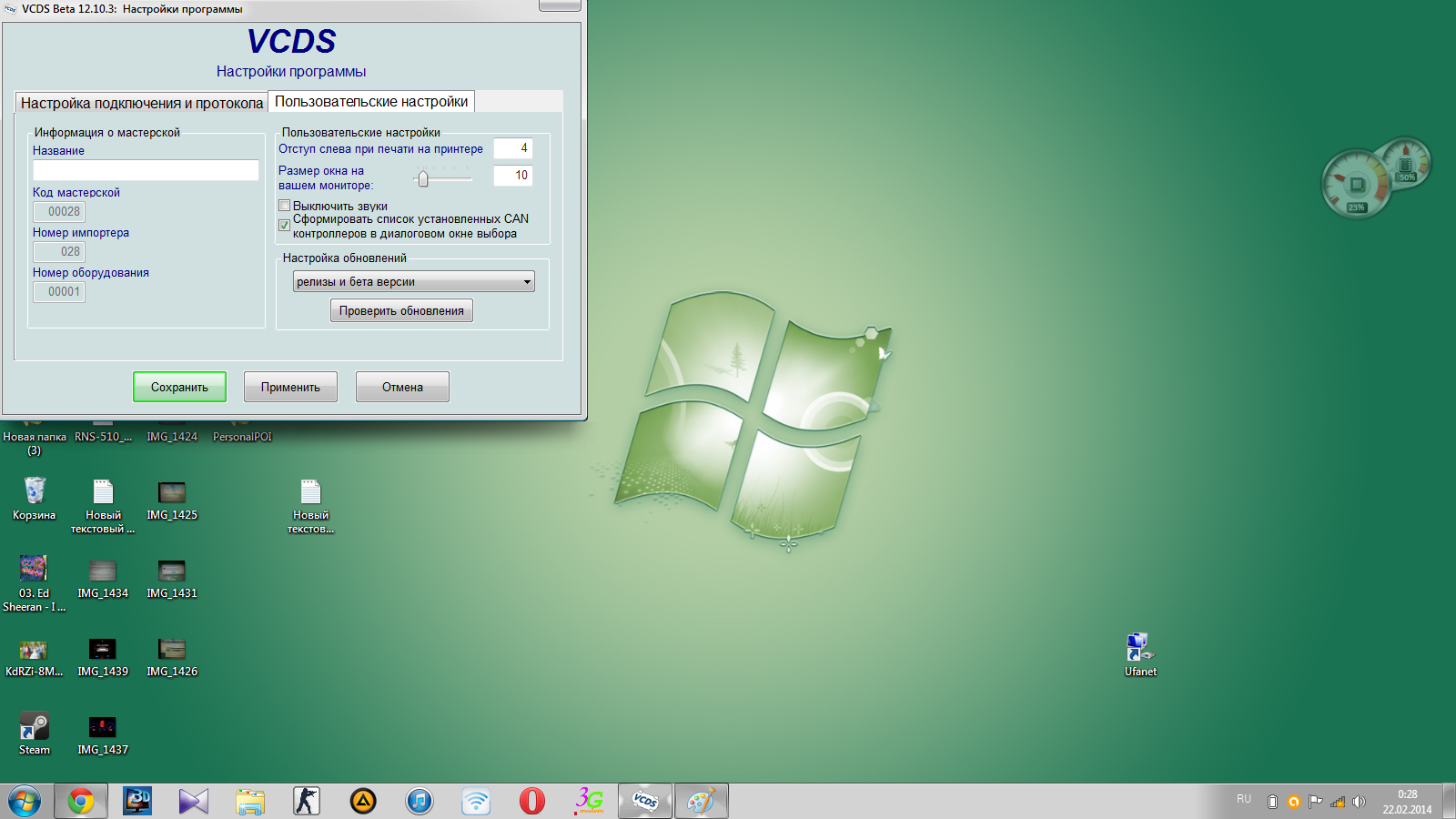

Сообщение pashustic » 21 фев 2014, 21:01
elvirro
Кодируйте мастерской
00028 028 00001 и все у вас получится.
Не забыть после кодировки иподтверждения ее перегрузить рнс
Re: Помогите проблема с кодировкой RNS 510 passat b6

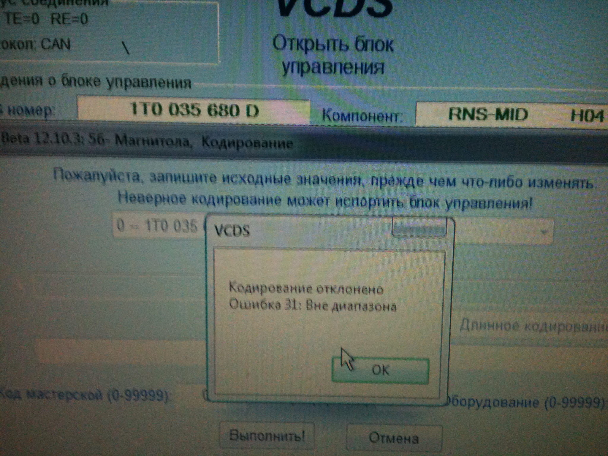

Сообщение elvirro » 21 фев 2014, 21:09
В том то и дело pashustic что вычитав на одном из форумов пробовал 00028 028 00001, не принимает( , и уже окончательно отчаявшись написал сюда. может дело в прошивке rns?
elvirro
Сообщения: 35
Зарегистрирован: 30 янв 2014, 19:35
Сообщение pashustic » 21 фев 2014, 21:13
elvirro
Где ее не принимает? Не свистеть :D
Настройки в главном меню далее пользовательские данные далее вводите мастерскую, прога просит перезагрузить прогу и дальше кодируйте хоть черта. Все будет ровненько :D

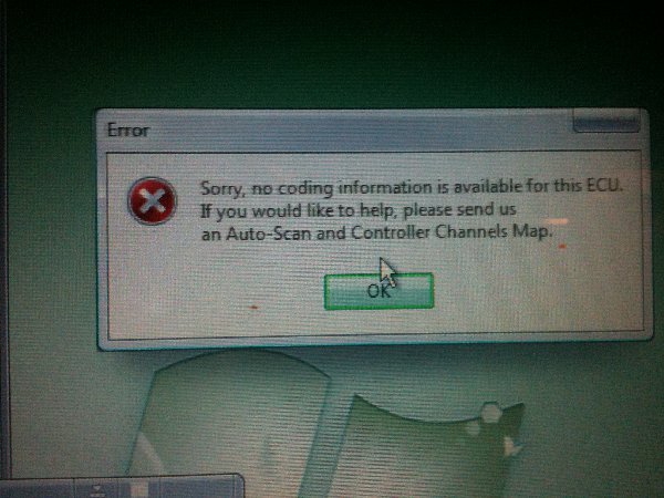

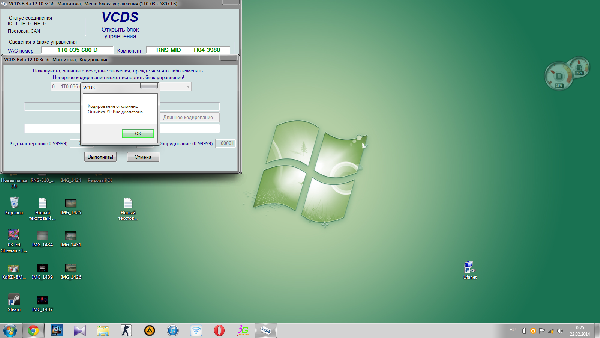

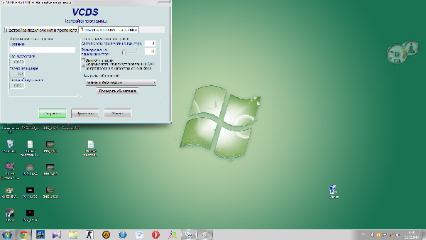

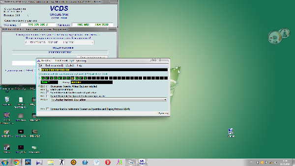

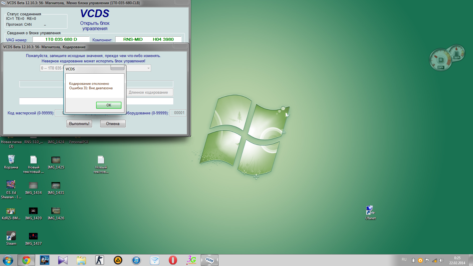

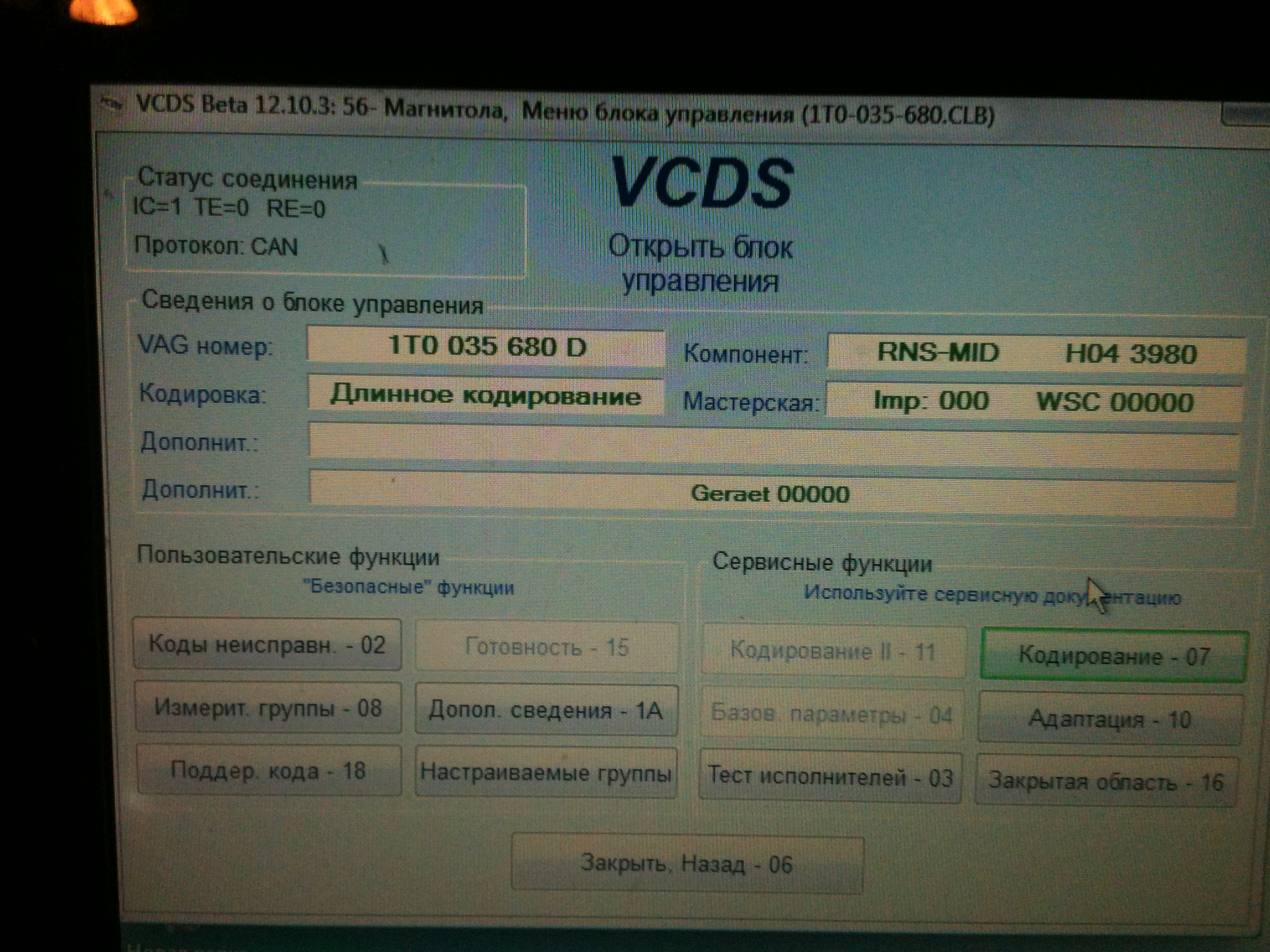

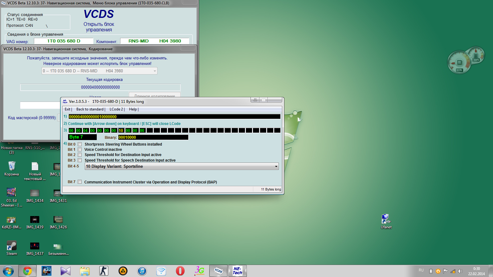

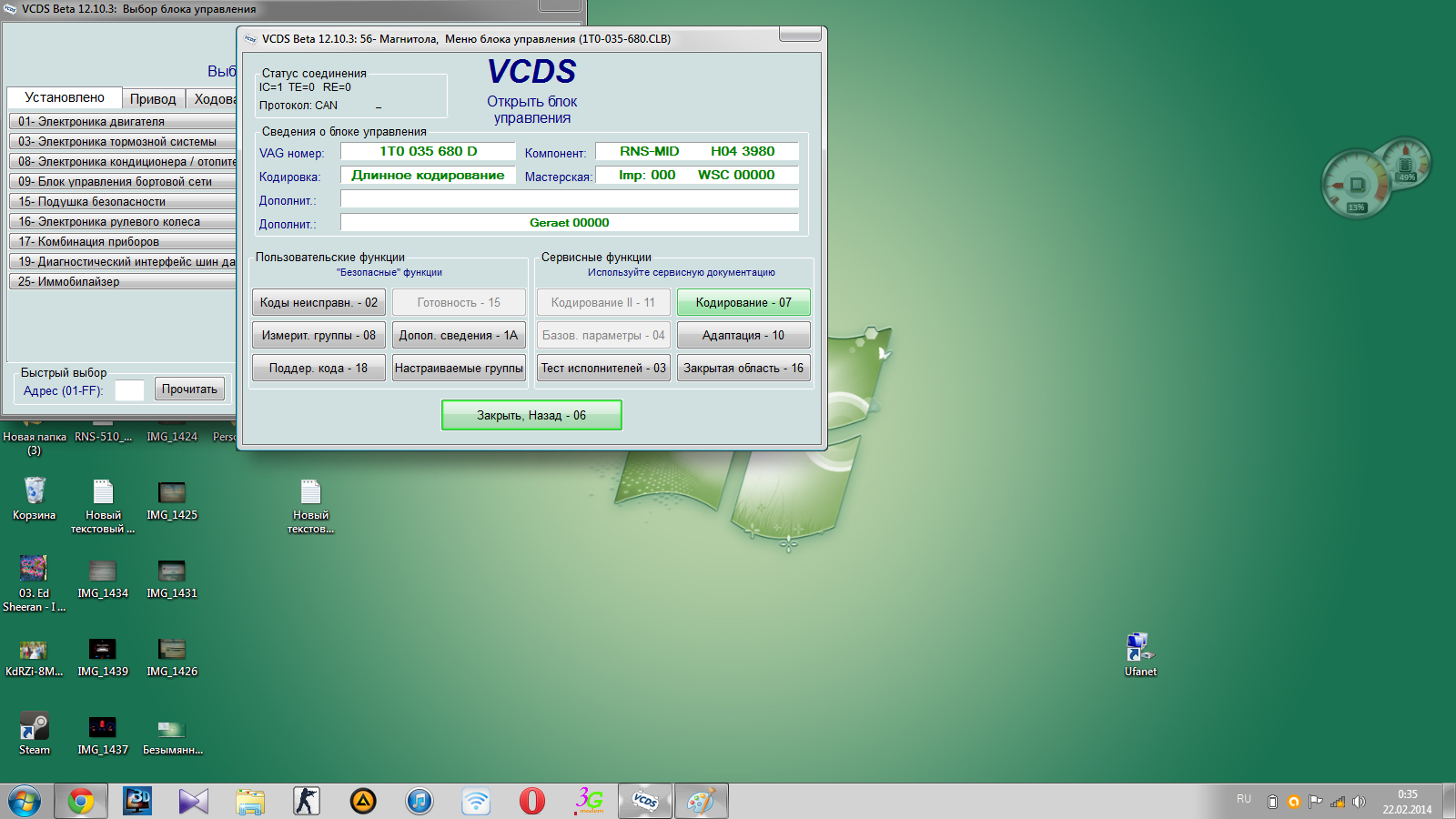

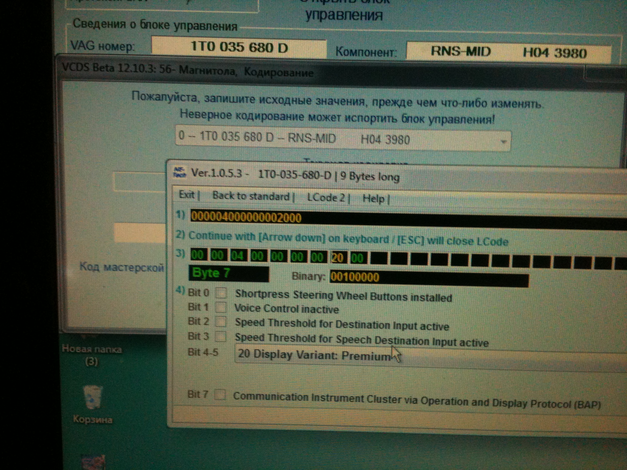

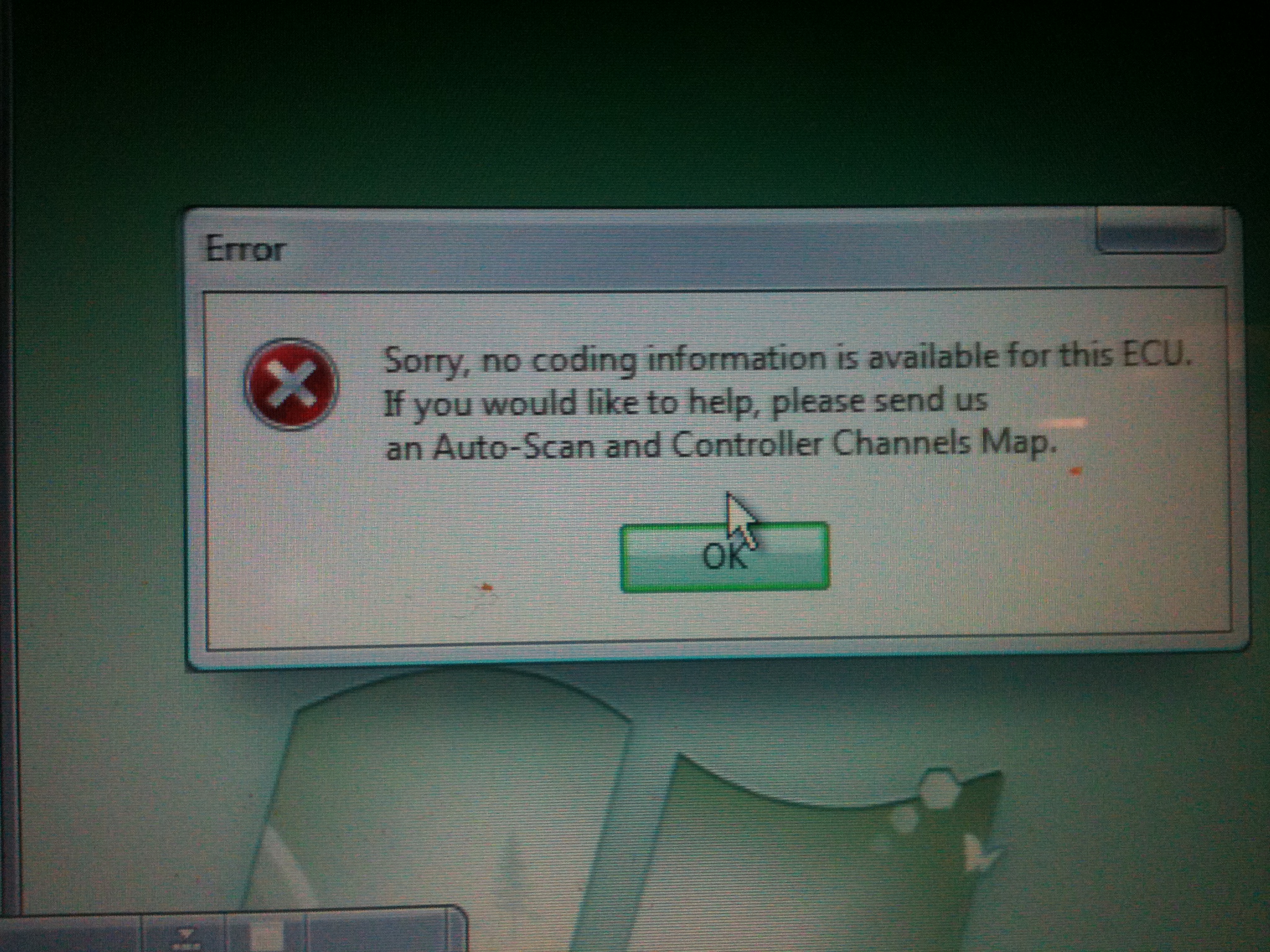

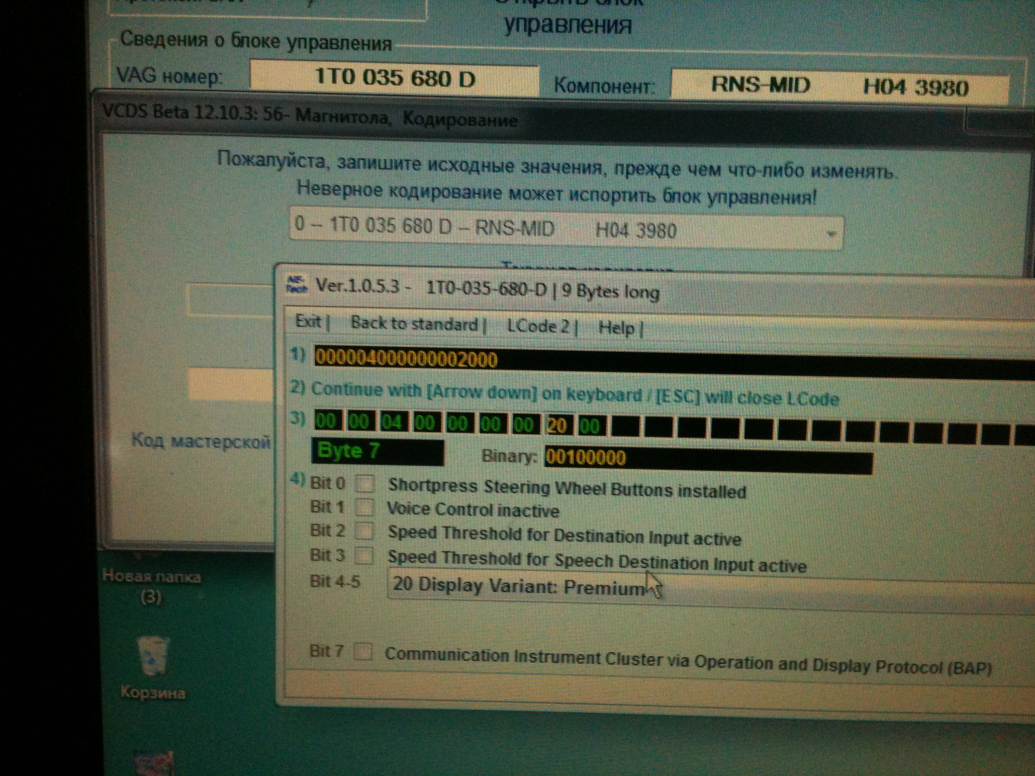

Сообщение elvirro » 21 фев 2014, 22:06
дааа, точно посвистел, второй день тыркаю ВАСЮ) ошибка вышла, но интерфейс после перезагрузки поменялся) спасибо!
.png
Жму выполнить и вуаля) ОШИБКА?)))
выбираю sportsline
иду блок 56 кодирование 07
шаг второй( установка мастерской по умолчанию)
шаг первый)
