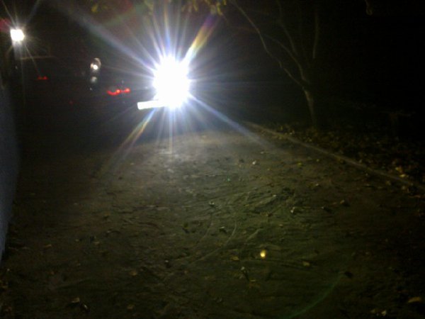

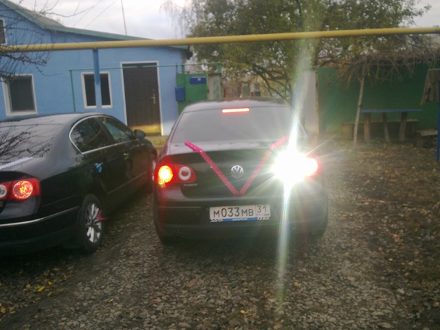

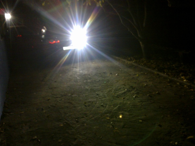

Ксенон впендюрь туда, тема такая уже мусолилась, а фотки как это выглядит щас прикреплю

а чего ужасного, зато светит, что вперед, что назад и придвижении назад не напрягаешься...
SeRGiE_023
в фонарь ставляешь лампочку ксенона с блоком розжига и подсоединяешь к существующей фишке.

да,но парктроник ночью не всегда помогает. я себе тоже сам заколхозил,доволен как слон. света много,во дворе все видать.
Я,кстати,недавно со двора назад сдавал,а там вообще ни фонаря. Тык задом надо было контейнер с мусором обогнуть,чтоб дальше поехать в др сторону,а к контейнеру какая-то труба приварена было сбоку,на уровне заднего-заднего стекла. С моей 5 тонировкой я бы хрен ее увидел. а ксенон помог.
