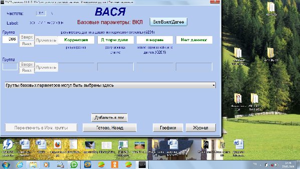

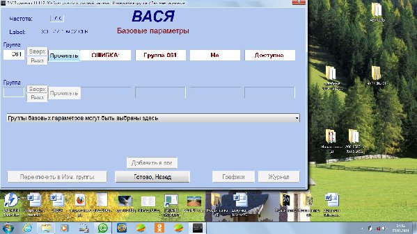

Ситуация следующая : заменил этот блок, прислал комрад Эфир с Белорашки. спасибо ему за это :!: Поставили. Сразу прижился ручника ставится. абс и есп на панеле не горят и работают. на приборке мигает только "P". ну и чек стабильно горит ибо болячек много.
Пришло время подключил шнурок сканы и т.д, сразу ошибки все лампочки загорелись . Вася пишет надо прошивать.
Все делаю как расписал комрад Тимофей. спасибо ему огромное тоже.
Приветствую, подключаете васю, заходите в програму, выбираете выбор блока, далее находите 53 блок стояночного тормаза входите в него, находите кодирование-07 нажимаете, ставите курсор на ввод кодировки, вылезит подсказкапо ней вводите 00 далее 21 это седан универсал после этого 0 это производитель и последние две цифры это автохолд, кликаете выполнить. вылизет много ошибок, после этого нужно проехать 100-200 метров, без шнурка. после подключает шнурок и продолжаем дальше, заходим в 3 блок электроники тормозной системы, закрытая область-16 вводите код досступа 40168, будет написано код принят, далее нужно войти в базовые параметры-04 Группа 066 Нажмите Вкл/ВыклПосле окончания калибровки в окне 3 появится ОК далее также входите Базовые установки - 04Группа 061Нажмите Вкл/Выкл После окончания калибровки в окне 2 появится ОК
Но вот беда не получается... :(
Когда захожу в параметры .в левом окошке пишу 066,нажимаю энтер. Нажимаю кнопку ВКЛ/ВЫкл/Далее, кстате неверху горит ВКЛ красными буквами. Происходит типа калибровка. там 4 окошка правее от номера группы.
Почему то" ОК" в 3 окне у меня не высвечивается ,А пишет "в норме",а в четвертом окошке вообще пусто. Сколько по времени длиться калибровка?ждал минут 5.
А потом когда захожу в 61 группу .там вообще ошибка красным горит ..Что делать подскажите!!!!
Делал все три раза. каждый раз по новой вводя кодировку и проезжая 100-200м....
Сейчас на панеле мигают все лампочки АБС,ЕСП и ручник.а вот "P" горит не мигая...
Заранее спасибо!

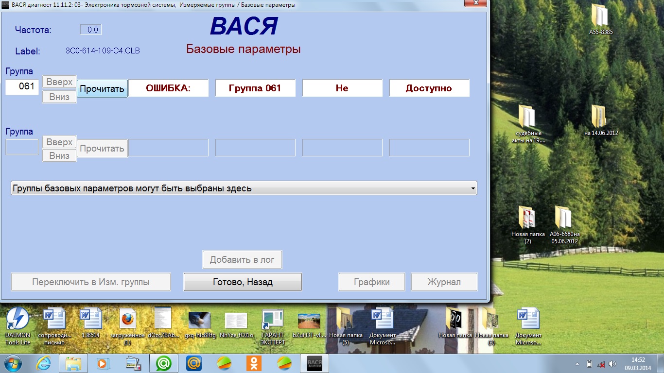

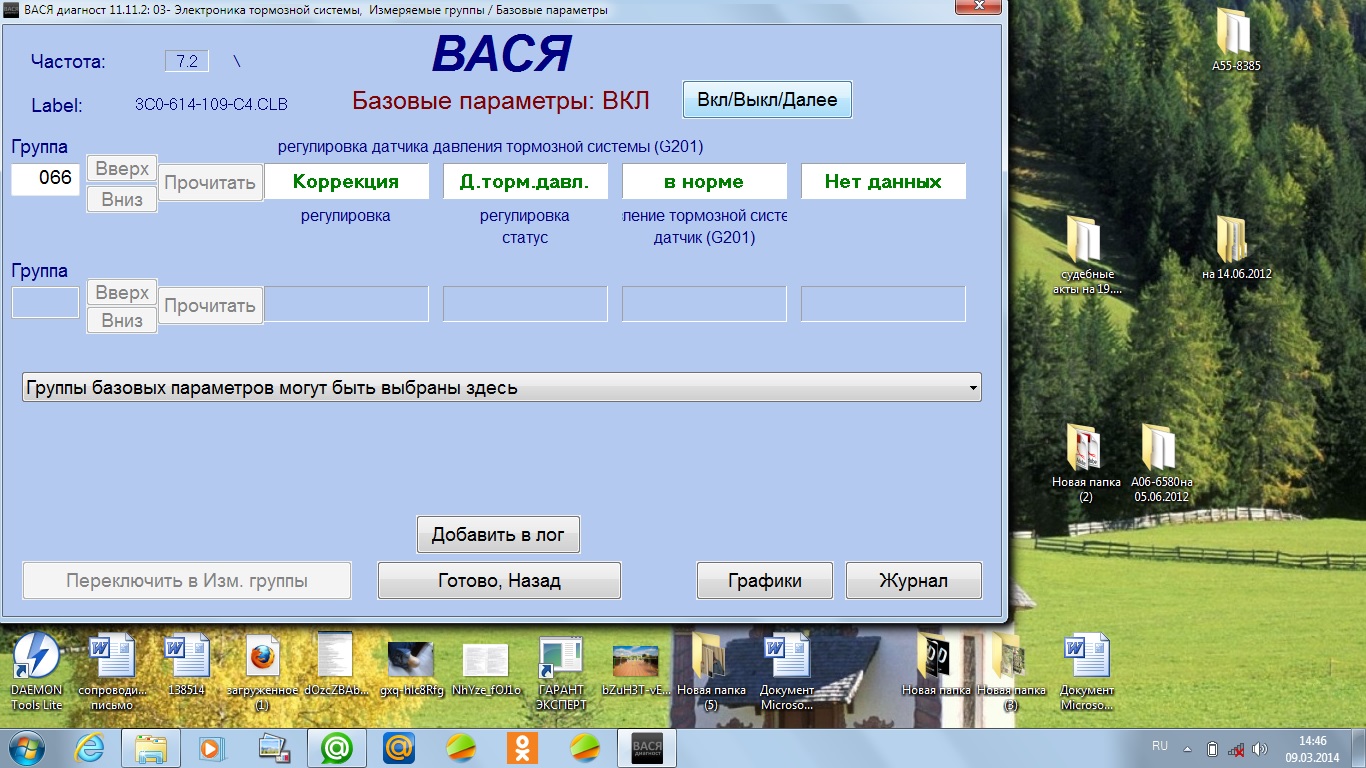

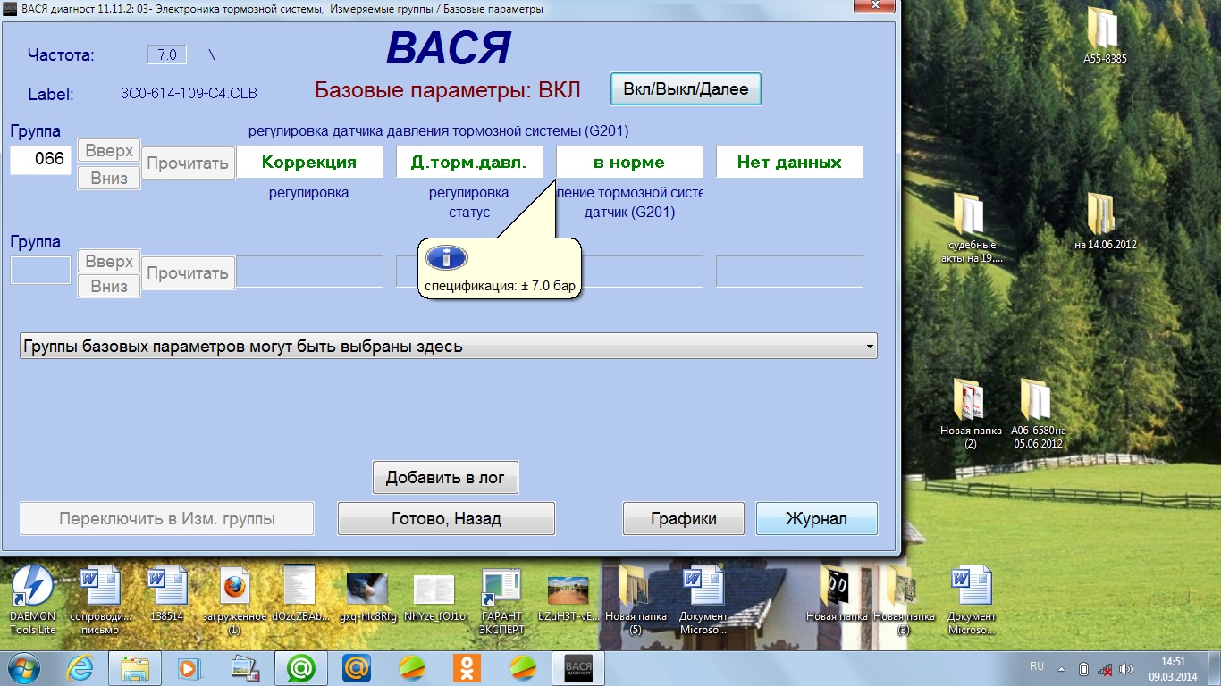

Сообщение EroucT » 09 мар 2014, 15:31
Вот скриншоты

Последний раз редактировалось EroucT 09 мар 2014, 16:39, всего редактировалось 1 раз.
EroucT
Сообщения: 1023
Откуда: Казань
Re: Кодировка блока стояночного тормоза
Сообщение Alemania » 09 мар 2014, 16:27
НУ ЕПРСТ....спрячьте портянку под спойлер )))
Ваша кодировка Кодировка: 0006411
сначала надо вернуть кодировку блока ABS а потом уж заняться адаптациями
Сообщения: 4391
Сообщение EroucT » 09 мар 2014, 16:30
Alemania писал(а):НУ ЕПРСТ....спрячьте портянку под спойлер )))
Ой, давайте теперь по порядку)) что мне делать по шагого:) Наконецто может что то прояснится.... А то я уже отчаелся,а к офам ехать ,Сами знаете...
EroucT
Сообщения: 1023
Откуда: Казань
Сообщение Alemania » 09 мар 2014, 16:33
1 над окошком сообщений найдите кнопочку spoiler= Нажмите ее и вставьте весь текст с кодами ошибок между внутренних квадратных скобок [ ] сюда [ ] а то пока пролистаешь ..терпение кончается
2. Сходить к машине и вернуть родную кодировку на блок АБС
3 сбросить ошибки
4 Приступить к адаптациям
Сообщения: 4391
Сообщение EroucT » 09 мар 2014, 16:42
Alemania писал(а):1 над окошком сообщений найдите кнопочку spoiler= Нажмите ее и вставьте весь текст с кодами ошибок между внутренних квадратных скобок [ ] сюда [ ] а то пока пролистаешь ..терпение кончается
3 сбросить ошибки
1. сделано
2.Как это сделать?
3. Ошибки сброшу. но я уверен что не все сотрутся
4. в каких группах и опять как ?)))
СПАСИБО!!!
EroucT
Сообщения: 1023
Откуда: Казань
