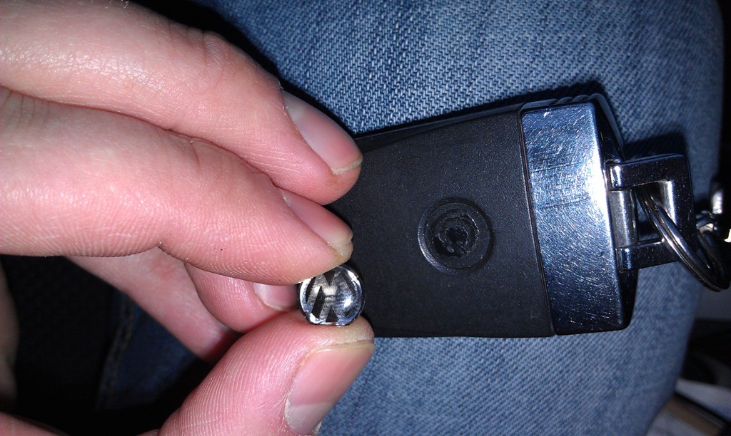

...сначала подумал - паранойя...
вчера прочитал эту тему, сегодня, приехал домой, глушу машину, а ключ не вытаскивается :shock: ...
за что то цепляет, я дернул посильнее - вытащил...засунул туда палец и достал вот эту отвалившуюся фиговину...
