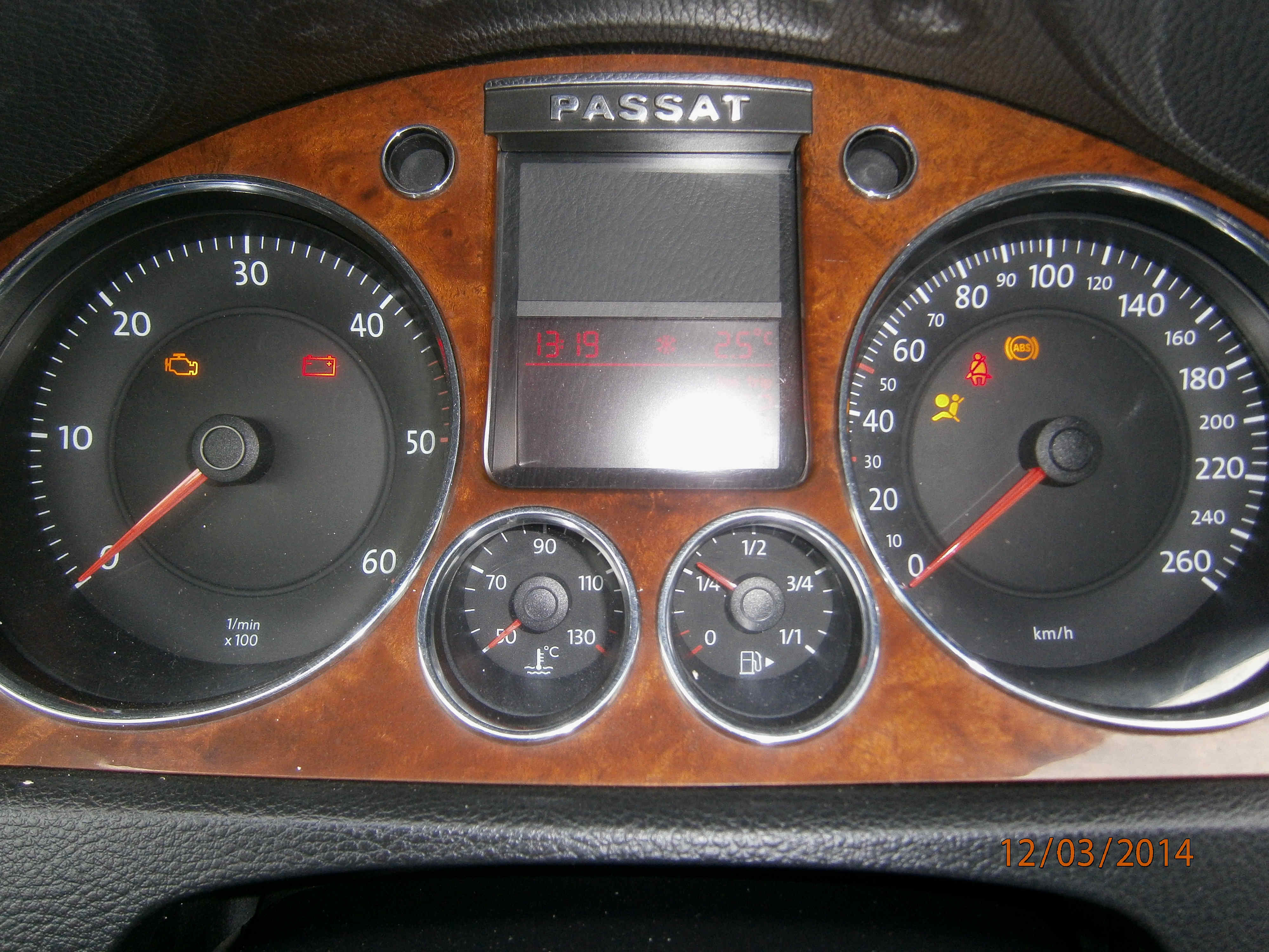

добрый день ,подскажите,кто знает,у ОД приговорили панель приборов,под замену,есть б/у приборы с другой точно такой же машины,ОД говорят что б/У не пойдет так как она прописывается только раз и необходимо менять на новую,так можно б/у поставить или все же новая

всё встанет без проблем.только нужно будет код от магнитолы один раз ввести.

саш,ну ты нудный ;) говорю,ставь и езди.только пробег останется не твой,а с бэушной приборки.

выкладывай фото старой приборки, найдем тебе 10 вариантов)

приборка без компа и маленький экран,попробую фото разместить

высвечивает error, пробег, температуру за бортом, время и все,может она и должна это показывать я не знаю,она мне досталась с этой проблемой

Санек 291 писал(а):приборка без компа и маленький экран,попробую фото разместить
С маленьким экраном больше тысячи не давай!
У меня две штуки, в гараже валяются, но, боюсь бензиновые. Вернусь домой - проверю (я пока во Вьетнаме кости грею).
Тем про замену приборок должно быть несколько, поищи.
Для полноценной работы с МФА+ нужны кнопки или на руле или на правом рычажке (одна на торце, одна снизу).
Без кнопок приборка тоже будет работать, так же как старая, только выглядеть будет интереснее :) :)
Пробег на новой приборке поменять можно, умельцы есть, не бесплатно, конечно.
Вариантов у тебя море, в порядке возрастания цены:
такая же б/у - около 1000
МФА+ красно- синяя б/у - около 3000
белая без МФА - не более 2000
белая МФА+ - не более 6000, я думаю.
цветная б/у - скажем так - около 10000
Цветная новая от Б7 (с русским меню) - это к партнерам клуба.
Варианты 3,4,5 потребуют еще и замену декора, это тоже затраты - смотри соответствующие темы.

Санек 291 писал(а):высвечивает error, пробег, температуру за бортом, время и все,может она и должна это показывать я не знаю,она мне досталась с этой проблемой
МФА+ красная показывает:
меню бортового компьютера - мгновенный и средний (с момента пуска и долговременно) расход топлива, пробег(с момента пуска и долговременно), запас топлива в км, время в пути (с момента пуска и долговременно)
меню настроек
дублирует показания магнитолы (частота, трек)
навигацию (если есть навигация)
меню телефона (если есть блок)
картинку пакассистента - в твоем случае его, понятно, нет.
давление в шинах (если есть блок)
Белые и цветные, коме того показывают температуру масла, скорость цифрами, а выпущенные в 12-м году и позже
делают тест стрелок и показывают свободное место в баке в литрах.

Сообщение Санек 291 » 12 мар 2014, 13:41
TheBread писал(а):выкладывай фото старой приборки, найдем тебе 10 вариантов)
