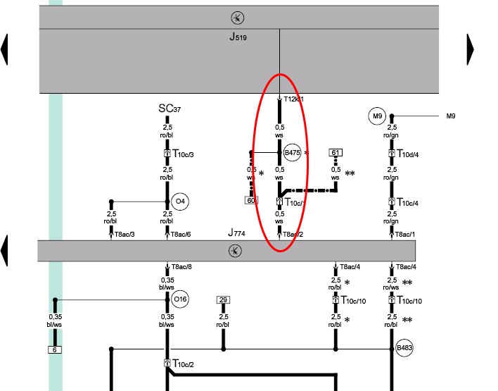

Сообщение Allower » 13 мар 2014, 14:52
Код: Выделить всё
ВАСЯ Версия: диагност 11.11.2
Версия данных: 20120130
Четверг,13,Март,2014,15:40:13:10463
Шасси: 3C0
Список: 01 02 03 08 09 15 16 17 19 25 42 44 46 52 53 55 56 62 69 72
          76 77
VIN: WVWZZZ3CZ6P062700   Пробег: 156550km/97275miles
02- Электроника КП -- Статус: OK 0000
03- Электроника тормозной системы -- Статус: OK 0000
09- Блок управления бортовой сети -- Статус: OK 0000
17- Комбинация приборов -- Статус: содержит неисправности 0010
25- Иммобилайзер -- Статус: содержит неисправности 0010
42- Электроника двери водителя -- Статус: содержит неисправности 0010
53- Электромеханический стояночный тормоз -- Статус: OK 0000
55- Корректор фар -- Статус: OK 0000
56- Магнитола -- Статус: OK 0000
69- Тягово-сцепное устройство -- Статус: OK 0000
72- Электроника задней правой двери -- Статус: содержит неисправности 0010
76- Парковочный ассистент -- Статус: содержит неисправности 0010
77- Комплект для подключения моб. телефона -- Статус: содержит неисправности 0010
Адрес 01:  Электроника двигателя        Label: 06F-906-056-BLR.clb
   Part No SW: 06F 906 056 AN    HW: Hardware No
   Компонент: MED9.5.10       G00 7566
   Ревизия: --H01---    Серийный номер: VWZCZ000000000
   Кодировка: 0000075
   VCID: 75EA1DCD1CDA17B
1 неисправность:
005123 - Система рециркуляции ОГ, диапазон регулирования
               P1403 - 008 -
             Стоп-кадр:
                    Статус неисправности: 01101000
                    Приоритет неисправности: 0
                    Частота появления ошибки: 1
                    Пробег: 156551 km
                    Отсчет времени: 0
                    Дата: 2014.03.13
                    Время: 15:26:55
             Стоп-кадр:
                    Об/мин: 0 /min
                    Нагрузка: 0.0 %
                    Скорость: 0.0 km/h
                    Температура: 32.0°C
Готовность: 1110 0101
Адрес 02:  Электроника КП        Label: 09G-927-750.clb
   Part No SW: 09G 927 750 S    HW: 09G 927 750 S
   Компонент: AQ 250 6F           0746
   Ревизия: 00H38000    Серийный номер:
   Кодировка: 0000072
   VCID: 4182B91D1892EBB
Неисправности не найдены.
Адрес 03:  Электроника тормозной системы        Label: 3C0-614-095-C2.clb
   Part No SW: 3C0 614 095 Q    HW: 3C0 614 095 Q
   Компонент: ESP 440 C2     H015 0003
   Ревизия:  H015       Серийный номер: 0658028836
   Кодировка: 0062865
   VCID: 3064ECD9A338723
Адрес 08:  Электроника кондиционера / отопителя        Label: 3C0-907-044.clb
   Part No SW: 3C0 907 044 Q    HW: 3C0 907 044 Q
   Компонент: ClimatronicPQ46 042 0202
   Ревизия: 00042004    Серийный номер: 00000000000000
   VCID: 2F66EFA5BE066DB
Адрес 09:  Блок управления бортовой сети        Label: 3C0-937-049-23-H.clb
   Part No SW: 3C0 937 049 J    HW: 3C0 937 049 J
   Компонент: Bordnetz-SG     H37 1301
   Ревизия: 00H37000    Серийный номер: 00000003486540
   Кодировка: EB8E8B0F001E28000000000030008000011B59435C0000
   Мастерская #: WSC 00825 461 95103
   Подсистема 1 - Part No: 3C1 955 119   Label: 1KX-955-119.CLB
   Компонент: Wischer VW461  012  0503
   Кодировка: 00065493
   Подсистема 2 - Part No: 1K0 955 559 T  Label: 1K0-955-559-AF.CLB
   Компонент: RegenLichtSens 011  1110
   Кодировка: 00208933
Адрес 15:  Подушки безопасности        Label: 3C0-909-605.clb
   Part No SW: 3C0 909 605 F    HW: 3C0 909 605 F
   Компонент: 01 AIRBAG VW8   029 2421
   Ревизия: 08029000    Серийный номер: 0039USGH16G/
   Кодировка: 0012337
   VCID: 295201BD80E203B
Адрес 16:  Электроника рулевой колонки        Label: 3C0-953-549-SW20.clb
   Part No SW: 3C0 953 549 B    HW: 3C0 953 549 B
   Компонент: Lenksдulenmodul 005 0010
   Ревизия: 00005000    Серийный номер: 3C5953507E
   Кодировка: 0001111
   VCID: 2B5EFBB58A1E11B
   Part No: XXXXXXXXXXX
   Компонент: Lenkradmodul    007 0050
Адрес 17:  Комбинация приборов        Label: 3C0-920-xxx-17.clb
   Part No SW: 3C0 920 870 F    HW: 3C0 920 870 F
   Компонент: KOMBIINSTRUMENT VD1 4038
   Ревизия: V0032000    Серийный номер: 00000000000000
   Кодировка: 0007105
   Мастерская #: WSC 00012 000 00000
   VCID: 26480A8191FC2C3
3 Найдены неисправности:
00446 - Ограничение работы вследствие недостаточного напряжения
            002 - нижнее предельное значение не достигнуто - Непостоянно
             Стоп-кадр:
                    Статус неисправности: 00100010
                    Приоритет неисправности: 2
                    Частота появления ошибки: 6
                    Индекс забывания: 69
                    Пробег: 142865 km
                    Отсчет времени: 0
                    Дата: 2013.10.07
                    Время: 08:07:00
00779 - Датчик температуры наружного воздуха-G17
            010 - обрыв или короткое замыкание на плюс - Непостоянно
             Стоп-кадр:
                    Статус неисправности: 00101010
                    Индекс забывания: 66
                    Пробег: 149428 km
                    Отсчет времени: 0
                    Дата: 2013.12.10
                    Время: 11:46:35
00532 - Напряжение электропитания
             Стоп-кадр:
                    Частота появления ошибки: 2
                    Пробег: 154547 km
                    Отсчет времени: 0
                    Дата: 2014.02.09
                    Время: 00:00:59
Адрес 19:  Диагностический интерфейс шин данных        Label: 3C0-907-530.clb
   Part No SW: 3C0 907 530 C    HW: 3C0 907 951 A
   Компонент: Gateway         007 0040
   Ревизия: 00007000    Серийный номер: 0700C0580903F8
   Кодировка: 7FFD9C04C61002
   VCID: 2142199DF8D2CBB
1 неисправность:
             Стоп-кадр:
                    Приоритет неисправности: 3
                    Индекс забывания: 57
                    Пробег: 154547 km
                    Отсчет времени: 0
                    Дата: 2014.02.09
                    Время: 00:22:40
Адрес 25:  Иммобилайзер        Label: 3C0-959-433-25.clb
   Part No SW: 3C0 959 433 H    HW: 3C0 959 433 H
   Компонент:    IMMO         038 0364
   Ревизия: 00038000    Серийный номер: VWZCZ000000000
   Part No: 3C0 905 861 C
   Компонент:    ELV          023 0350
   3C0905861C     ELV          023 0350
2 Найдены неисправности:
02812 - Напряжение питания в системе блокирования рулевой колонки, кл.30
             Стоп-кадр:
                    Приоритет неисправности: 5
                    Частота появления ошибки: 4
                    Индекс забывания: 40
                    Пробег: 0 km
                    Отсчет времени: 0
02815 - Напряжение питания электродвигателя системы блокирования рулевой колонки
             Стоп-кадр:
                    Приоритет неисправности: 4
                    Индекс забывания: 35
                    Пробег: 152852 km
                    Отсчет времени: 0
                    Дата: 2014.01.11
                    Время: 12:37:18
Адрес 42:  Электроника двери водителя        Label: 1K0-959-701-MIN2.clb
   Part No: 1K0 959 701 K
   Компонент: Tuer-SG         024 2365
   Кодировка: 0000181
   VCID: 3668DAC1415C5C3
1 неисправность:
00932 - Электродвигатель стеклоподъемника на стороне водителя-V147
            005 - отсутствует или неверные настройки / адаптация - Непостоянно
Адрес 44:  Усилитель руля        Label: 1Kx-909-14x-44.clb
   Part No: 1K1 909 144 J
   Компонент: EPS_ZFLS Kl.5   D04 1606
   VCID: 3260E6D1AD34403
Адрес 46:  Центральный модуль систем комфорта        Label: 3C0-959-433-46.clb
   Компонент:    KSG PQ46 ELV 038 0453
   Кодировка: 00910A0801864E7E38029F1F70084F0E703800
   Part No: 1K0 951 605 C
   Компонент: LIN BACKUP HORN H03 1301
   Компонент:       NGS n.mounted
   Компонент:      IRUE n.mounted
Адрес 52:  Электроника двери переднего пассажира        Label: 1K0-959-702-MIN2.clb
   Part No: 1K0 959 702 K
   Кодировка: 0000180
   VCID: 3776D7C54656A5B
1 неисправность:
00933 - Электродвигатель стеклоподъемника на стороне переднего пассажира-V148
Адрес 53:  Электромеханический стояночный тормоз        Label: 3C0-907-801-53.clb
   Part No SW: 3C0 907 801 B    HW: 3C0 907 801 B
   Компонент: EPB  VC8HC001   013 0001
   Ревизия:   013
   Кодировка: 0000012
Адрес 55:  Корректор фар        Label: 5M0-907-357-V1.clb
   Part No SW: 5M0 907 357     HW: 5M0 907 357
   Компонент: AFS-Steuergeraet    X016
   Ревизия:   H09       Серийный номер:
   Кодировка: 0000001
   VCID: F1E2A9DDE8B2BBB
   Подсистема 1 - Part No: 7L6 941 329
   Компонент: AFS-Lst.-Modul l    X017
   Кодировка: 00000035
   Подсистема 2 - Part No: 7L6 941 330
   Компонент: AFS-Lst.-Modul r    X017
   Кодировка: 00000035
Адрес 56:  Магнитола        Label: 1K0-035-1xx-56.clb
   Part No: 1K0 035 195 B
   Компонент: Radio BVX       008 0015
   Кодировка: 0042400
   VCID: 254A0D8DECFA27B
1 неисправность:
00875 - Высокочастотный динамик, передний правый-R22
            011 - обрыв цепи
Адрес 62:  Электроника задней левой двери        Label: 1K0-959-703-GEN2.clb
   Part No: 1K0 959 703 F
   Компонент: Tuer-SG         021 2432
   Кодировка: 0000144
   VCID: 336EE3D5522E49B
Адрес 69:  Тягово-сцепное устройство        Label: 1K0-907-383-MY7.clb
   Part No SW: 1K0 907 383     HW: 1K0 907 383
   Компонент: ANHAENGERELEKTR 001 0020
   Кодировка: 0000001
   VCID: EAD0BEB1C564483
Адрес 72:  Электроника задней правой двери        Label: 1K0-959-704-GEN2.clb
   Part No: 1K0 959 704 F
   Кодировка: 0000144
   VCID: 346CE0C957204E3
1 неисправность:
00935 - Электродвигатель заднего правого стеклоподъемника-V27
Адрес 76:  Парковочный ассистент        Label: 3C0-919-283.clb
   Part No SW: 3C0 919 283 B    HW: 3C0 919 283 B
   Компонент: Parkhilfe 8-Kan 004 0011
   Ревизия: 00004000    Серийный номер: 82930520606807
   Кодировка: 0011014
   VCID: 285404B99BE83A3
4 Найдены неисправности:
01548 - Задний правый датчик парковочного ассистента-G206
            009 - обрыв или короткое замыкание на массу - Непостоянно
             Стоп-кадр:
                    Статус неисправности: 00101001
                    Пробег: 154292 km
                    Отсчет времени: 0
                    Дата: 2014.02.05
                    Время: 20:22:42
01546 - Задний левый центральный датчик парковочного ассистента-G204

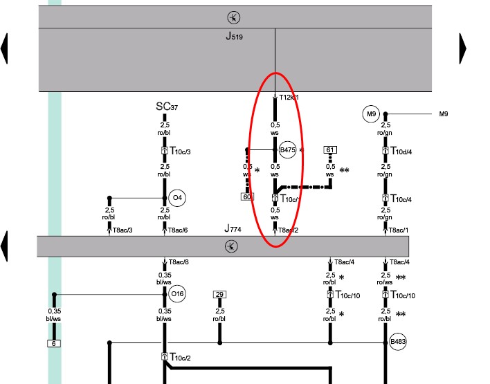

Есть только одна мысль. Если на обогрев сидений ругается блок бортовой сети то, обрыв может быть только одного провода. Кста у тебя он не постоянный
Вот его нужно прозвонить от блока бортовой сети до блока подогрева. Больше мыслей нет у меня :(

Можете кто показать где этот провод или как его в салоне найти? И как узнать какой провод звонить?

Сообщение pashustic » 14 мар 2014, 16:32
Allower
Блок бортовой сети находиться за вод. перчаточным ящиком
