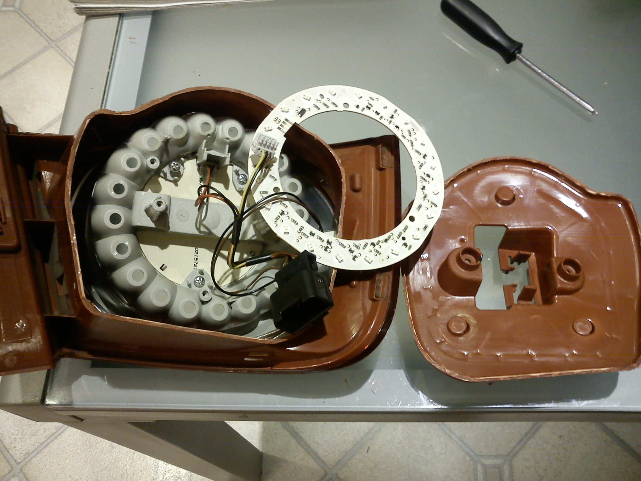

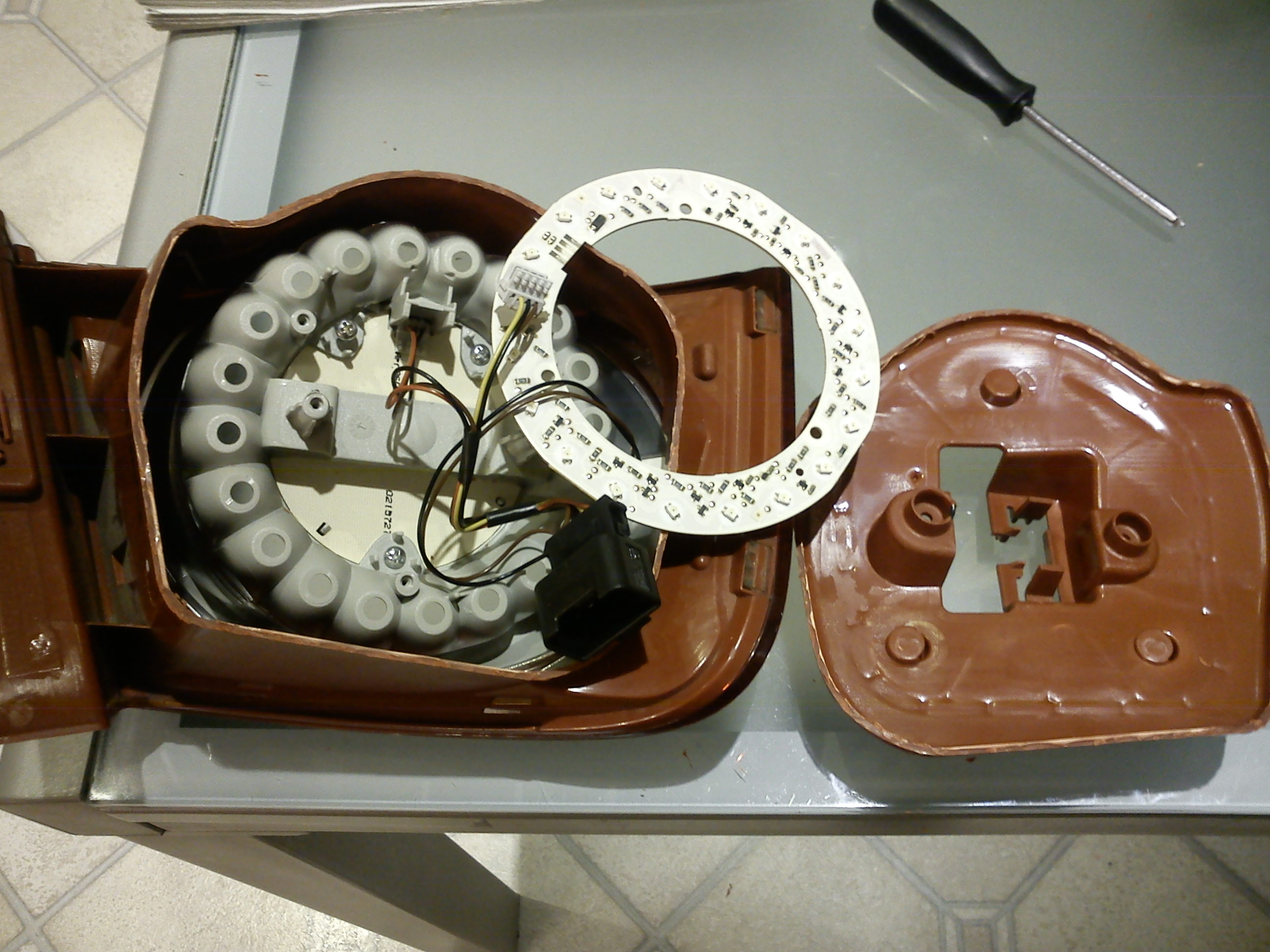

Сообщение demainst » 28 апр 2014, 07:55
Bamblebee писал(а):Занимается в питере кто нибуть ремонтом задних фонарей?
не горят диоды
ставил кто Depo?отличаются от оригинала?
ДЕПО можно ставить, разницу заметить очень трудно.
Технологию ремонта фонарей седана я выкладывал. Про универсал тема тоже недавно была.
На фото пилки и вскрытый фонарь седана. После сборки отрезанная часть замечательно держится на штатных саморезах. Для защиты от пыли и влаги разрез я защищаю изолентой.

Сообщение Prapor » 28 апр 2014, 21:46
не горят диоды
Большое спасибо за подсказку!
