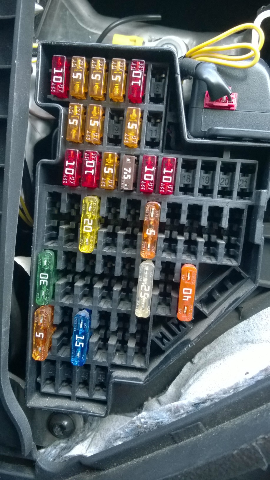

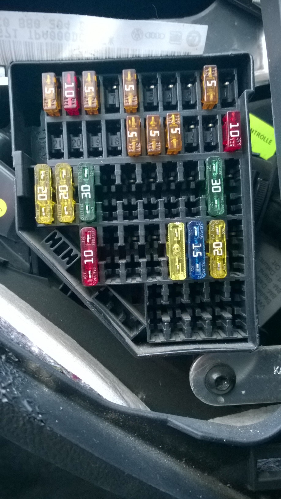

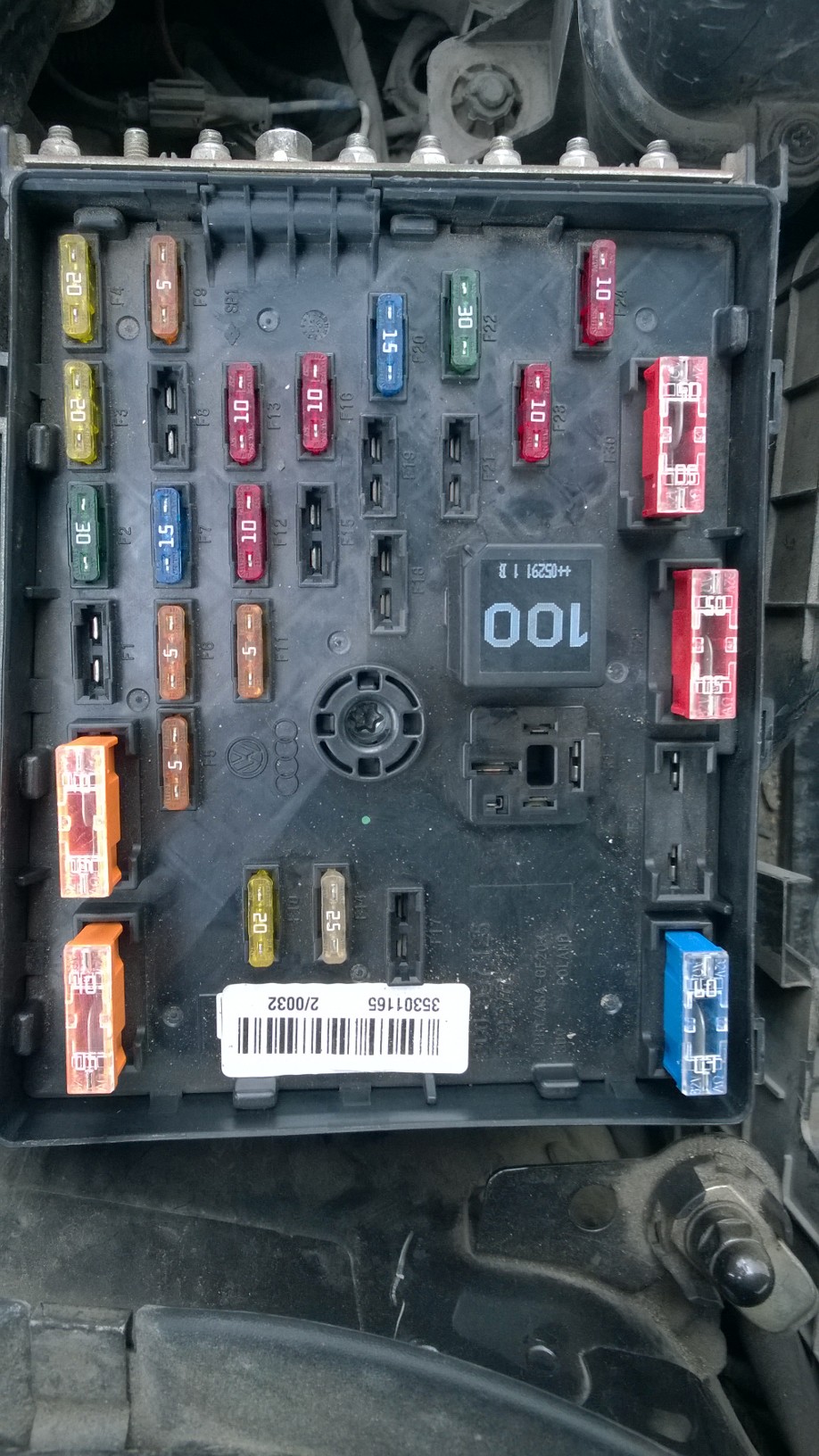

Сообщение Alemania » 14 апр 2014, 10:43
toxa_smiht
Фотки что ли хоть выложите сюда :
- блок предохранителей моторный отсек
- блок предохранителей в торпеде справа
- блок предохранителей в торпеде слева.
И месяц выпуска автомобиля ..До 30 апреля 2005 или после 1 мая 2005 ??
Народ хоть тож посмотрит что где стоит....Так же не бывает что все в порядке , а не работает.
И скан ошибок нуно.
Значит в первую очередь надо победить подключение шнурка к машине.

Вот фотки, посмотрите может кто что увидит)
Кстати я еще заметил что магнитолла тоже не работает(((
Сегодня зарядил акумулятор, и все равно Gateway не работает!!!
справа
слева
под капотом
