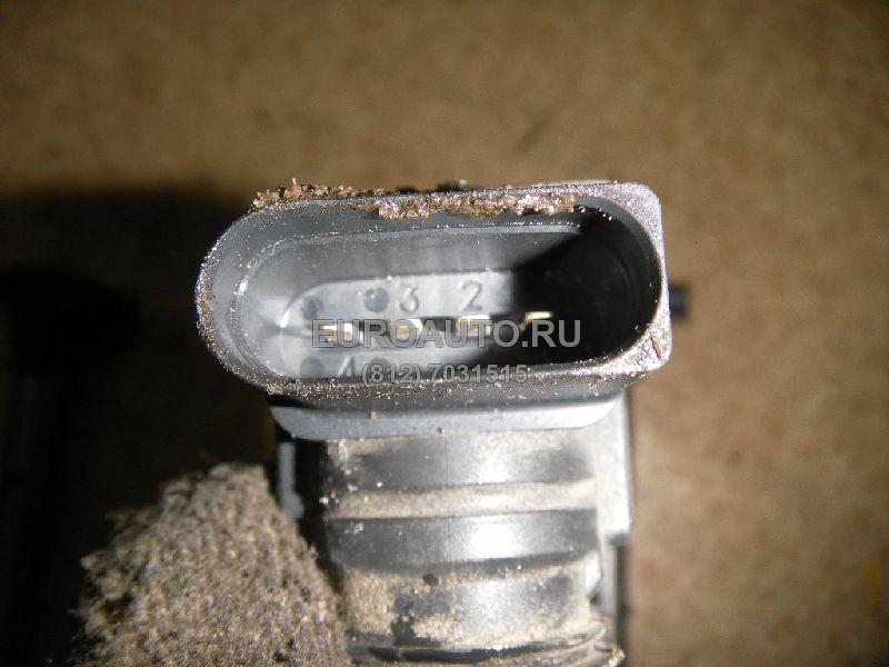

Добрый день! Ситуация следующая: загорелся Чек - пропуск в первом цилиндре, переставили катушку на 2ой - Чек пропуск во 2м цилиндре. Катушка под замену. и вот тут вопрос встал: на машине стоят все 4 катушки под номер 06f 905 115F, в разделе "помогу с номером детали по vin" мне дают номер 07k 905 715D. На авторынке нашел 07k 915 715 E. И обратил внимание, что распиновка у меня на разъеме катушки идет " 1 2 3 4 ", а на 7k 915 715 E " 4 23 1"( вроде так, в общем не так как у меня), на что повлияет различие в распиновке? Хотя на сайтах по той которая стоит у меня дает на аналог с другой распиновкой? может кто прояснит ситуацию по этому поводу? Буду признателен!

ну вот никто не сказал про распиновку. на картинке 07k905715F, у меня распиновка в обратном порядке под номер 06f 905 115f. На чем отразиться, не спроста же они порядок указывают, по ВИНу выдает 07k905715 D, у нее распиновка как на рисунке. У меня счет 1 2 3 4!!!
это 07k905715F

Сообщение Pool » 28 апр 2014, 17:56
Придется посмотреть свою распиновку старой черной и новой красной :?

Сообщение ca7one » 28 апр 2014, 18:13
Pool писал(а):Придется посмотреть свою распиновку старой черной и новой красной :?
Хех, походу озадачил? )) а вы ее так постаивили не поглядев? если да, то что никаких изменений не было?

Сообщение shlerik » 28 апр 2014, 20:24
а что мешает заказать новую катушку, ту что нужно, чем гадать подойдет не подойдет. цена то у нее всего 1200р
вот тут можете посмотреть какие катушки к вашему двигателю
http://www.elcats.ru/vw/Parts.aspx?Mdl= ... d=D310065B
ca7one писал(а): На авторынке нашел 07k 915 715 E
этот номер вообще не бьется, может вы не разглядели и на конце F
судя по каталогу 06f 905 115F и 07k 905 715D заменяются на 07K 905 715 F.
ищите на рынке 07K 905 715 F или заказывайте. и не мучайтесь с распиновкой. ;)
можно купить era с номером 880064. тот же vag только без шильдика, у нас она на 100 рублей дешевле. я себе недавно менял, правда взял vag, но era была на прошлой машине, проблем небыло

Сообщение Pool » 30 апр 2014, 12:26
Изучил стандартную катушку
пины пронумерованы слева на право 4 3 2 1 (код детали 06H 9051 15A)
В замен поставлены которые указал. Изменения в машине увеличилась тяга во всех режимах. Гляну распиновку красных катушек отпишусь. Хотя если едет то пины совпадают :oops:
