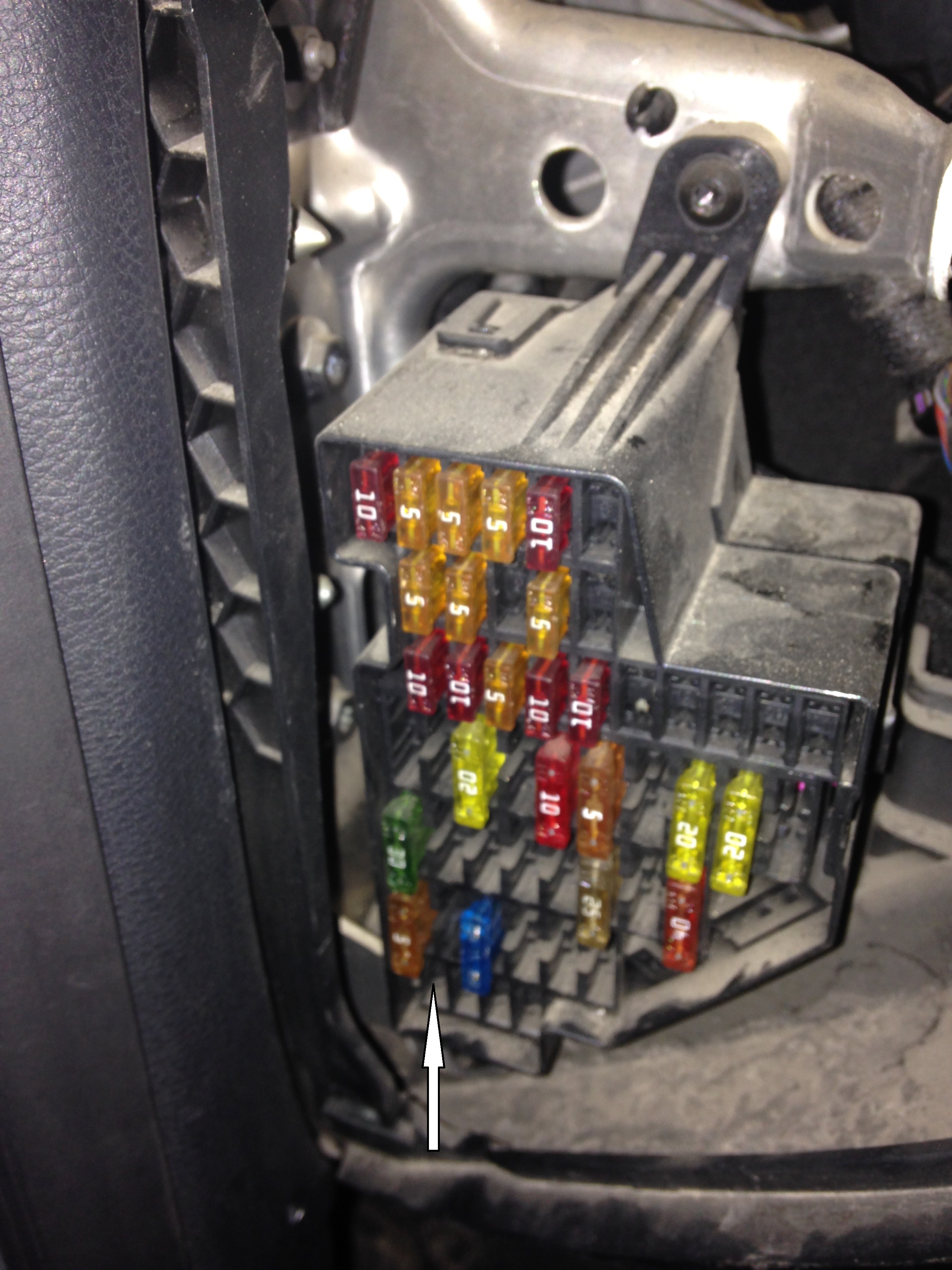

Доброго времени суток!! нужен совет.... проблема заключается в следующем... в блоке предохранителей, который слева, глючит 42 пред.... по сервисной книжке написано 30А и что он отвечает за прикуриватель... ставил и 30 и 40 и 20А но через секунд пять-десять он перегорает. (подключаю видеорегистратор). А когда подключаю антирадар, то работает дольше где то минут 15. В чем может быть проблема???
п.с. если этот пред убрать то не работает и омыватель лобового стекла.
п.п.с. в месте где должен быть предохранитель отвечающий за омыватель, по книжке, вообще пусто.

Собственно по проблеме.Попахивает колхозом.
Прикуриватель и задняя розетка должны сидеть на 41 предохранителе.
Либо кто то перецепился на 42 предохранитель, либо где то есть завязка между 41 и 42 предохранителем.

А с номером предохранителя все равно непонятно. По ЭЛЬЗЕ должны на 41 сидеть

Alemania писал(а):А с номером предохранителя все равно непонятно. По ЭЛЬЗЕ должны на 41 сидеть
вот именно с номером вообще не понятно...
при отсутствии 42го не работают прикуриватели оба и омыватель лобового...

Сообщение Alemania » 15 май 2014, 20:46
в сообщении выше я табличку прикрепил...42 омыватель - это правильно..А прикуриватель и розетка должны быть на 41.
Он вообще есть ?

Возьми светодиод или полоску,где точно обозначены +и-, аккуратно подклюци к прикуривателю и узнаешь где у тебя плюс . Дальше по обстановке. И какая сейчас разница в номере преда? В цепи есть питание, КЗ появляется при запитке определённых приборов(нагрузок). Вот все вводные.

Сообщение Farik » 15 май 2014, 21:00
тут должен быть 42...

Сообщение Farik » 15 май 2014, 21:04
Alemania писал(а):в сообщении выше я табличку прикрепил...42 омыватель - это правильно..А прикуриватель и розетка должны быть на 41.
Он вообще есть ?
а за что 40 отвечает?
