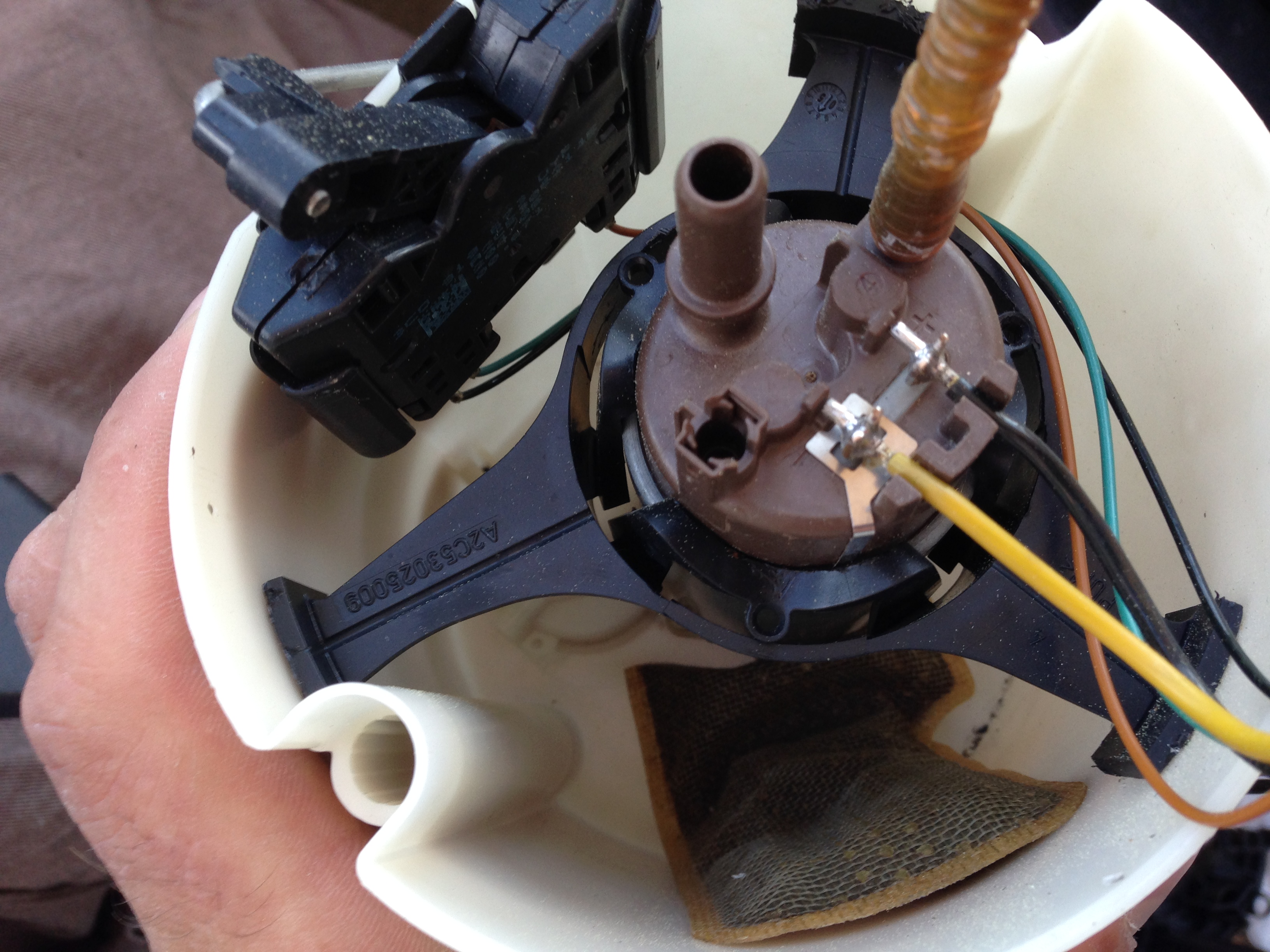

вообщем стала появляться ошибка по низкому давлению топлива. в жару, после длительной поездки. думаю перегревается насос, если такое возможно. но вот цена на него, как вы знаете, не айс. читал, кто то ставил от приоры, но это бред, там всего 2,5 бар. я хочу поставить от б5, он тоже выдает 4 бара. так вот вопрос собственно, как извлечь сам насос из корпуса. вынимал модуль целиком из бака в субботу, покрутил в руках, ломать не стал. я предполагаю надо от щелкнуть пластиковое крепление насоса от корпуса, но вот как??? гуглил, гуглил, ненагуглил :(
может кто разбирал и подскажет, как это аккуратно сделать, чтобы можно было и далее эксплуатировать.
есть старый насос от б5, вот хочу сравнить, если они одинаковы, то попробую заменить. ну естественно фотоотчет с меня, в случае удачного эксперемента :D

От Б5 не подойдет у него выход загнут под 90град, а у Б6 прямой и вообще он совсем другой. Снять из корпуса можно надо отклеить три распорки центровки стержня от основного корпуса (ножем аккуратно) вытягиваешь и извлекаешь сам насос. Хлопотно но реально

А я то думал что там на защелках. А потом на супер клей? Надолго ли? С насосом от б5 согласен, там под углом, значит его в сторону. Тогда можно приобрести от джеты, на нее стоит в районе 3т.р. Вроде. Корпус немного отличается от нашего, может он подойдет. Или все же раскошеливаться, просто очкую, вдруг не внем дело, жалко 10 тыщ тратить
