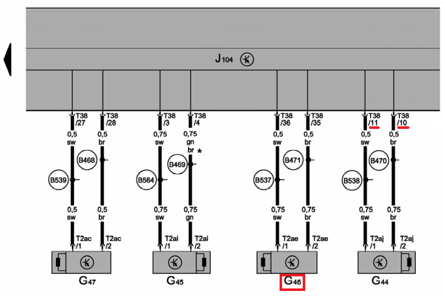

Сообщение byte » 08 сен 2016, 23:11
Доброго времени суток! Просьба у тех кто имеет доступ в ELSA. Скинте схему системы ABS.
Проблемма в следующем:
имеется ошибка:
00290 - ABS Wheel Speed Sensor; Rear Left (G46)
008 - Implausible Signal - Intermittent
и вот такая схемка. По схеме на G46 идут два пина 35 и 36.
С блока ABS скинул разъем на 38 пинов. Измеряю сопротивление: датчики G46, G45, G47 имеют значения около 610 Ом, а G44 (10 и 11 пины) бесконечность. Непонятно какой датчик, проводка глючит G46 или G44. Первое что пришло в голову - ошибка в схеме, поэтому и прошу скинуть схемку с ELSA.
Passat B6 Variant Sportline BMP 2007

Re: неисправность ABS
Сообщение byte » 23 сен 2016, 23:54
Решил проблемку. Все-таки схема правильная. Заменил ступицу SNR (была FAG), магнитное кольцо было повреждено коррозией. В итоге не только избавился от ошибок, но и пропал гул с салоне - загудел подшипник. Одним выстрелом двух зайцев. :music:
