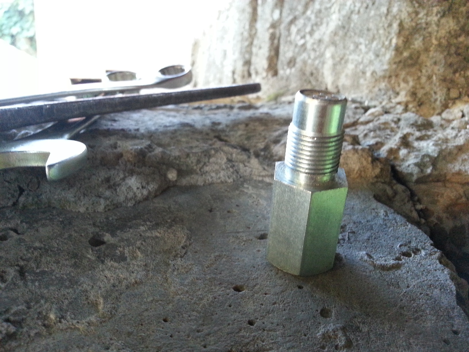

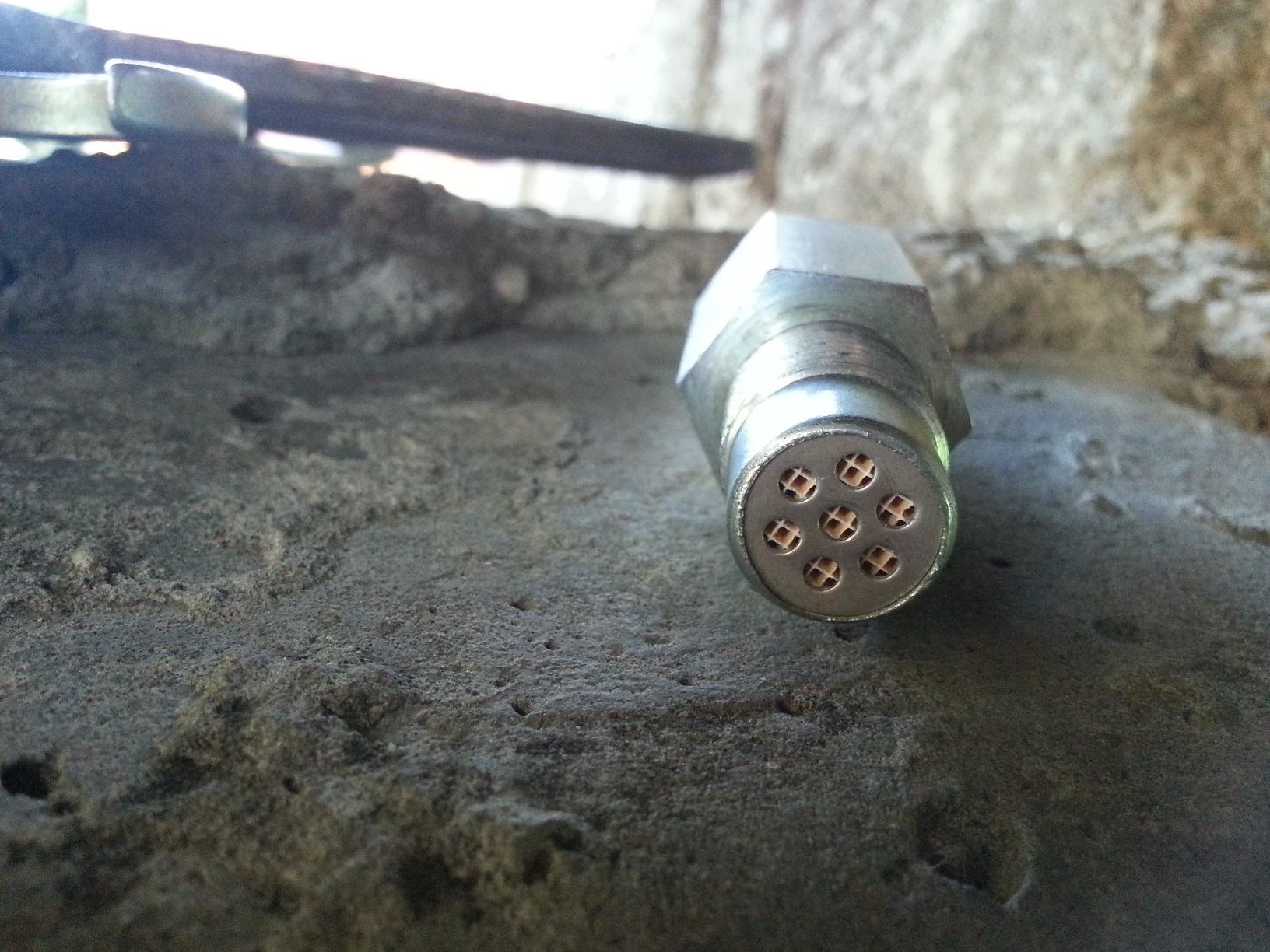

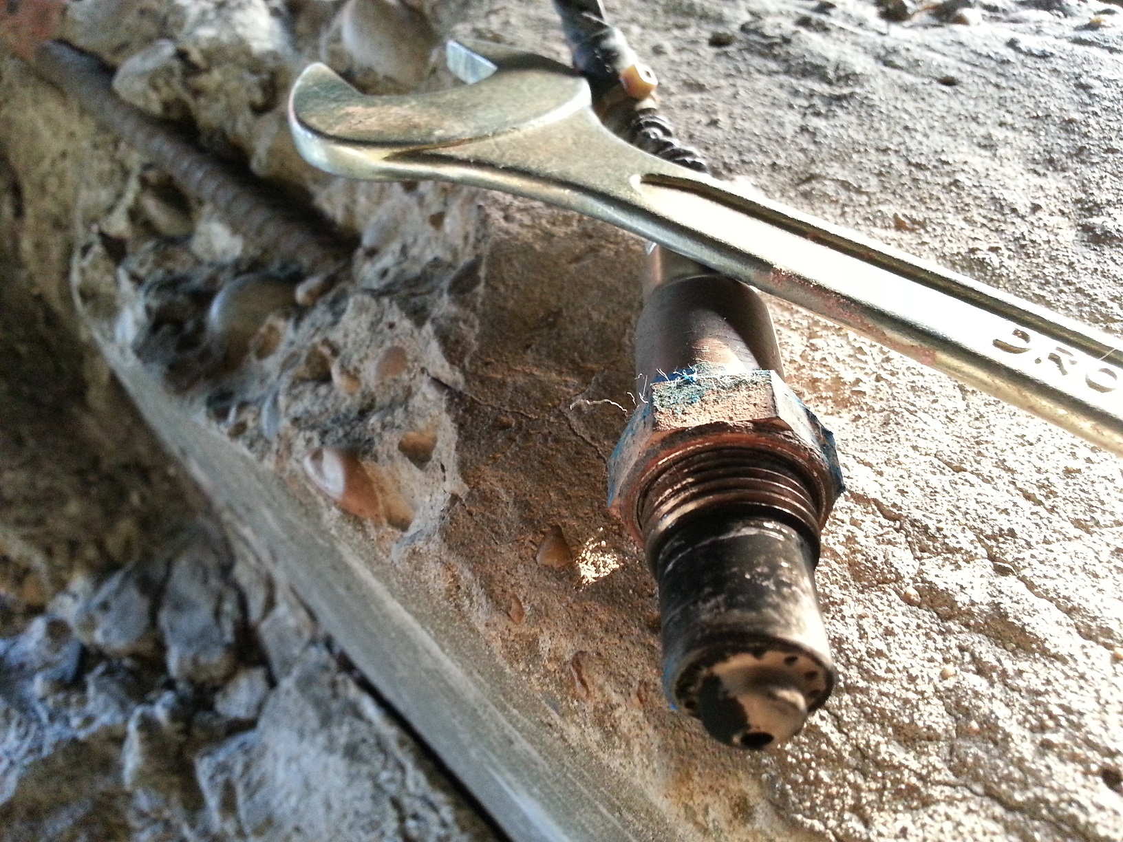

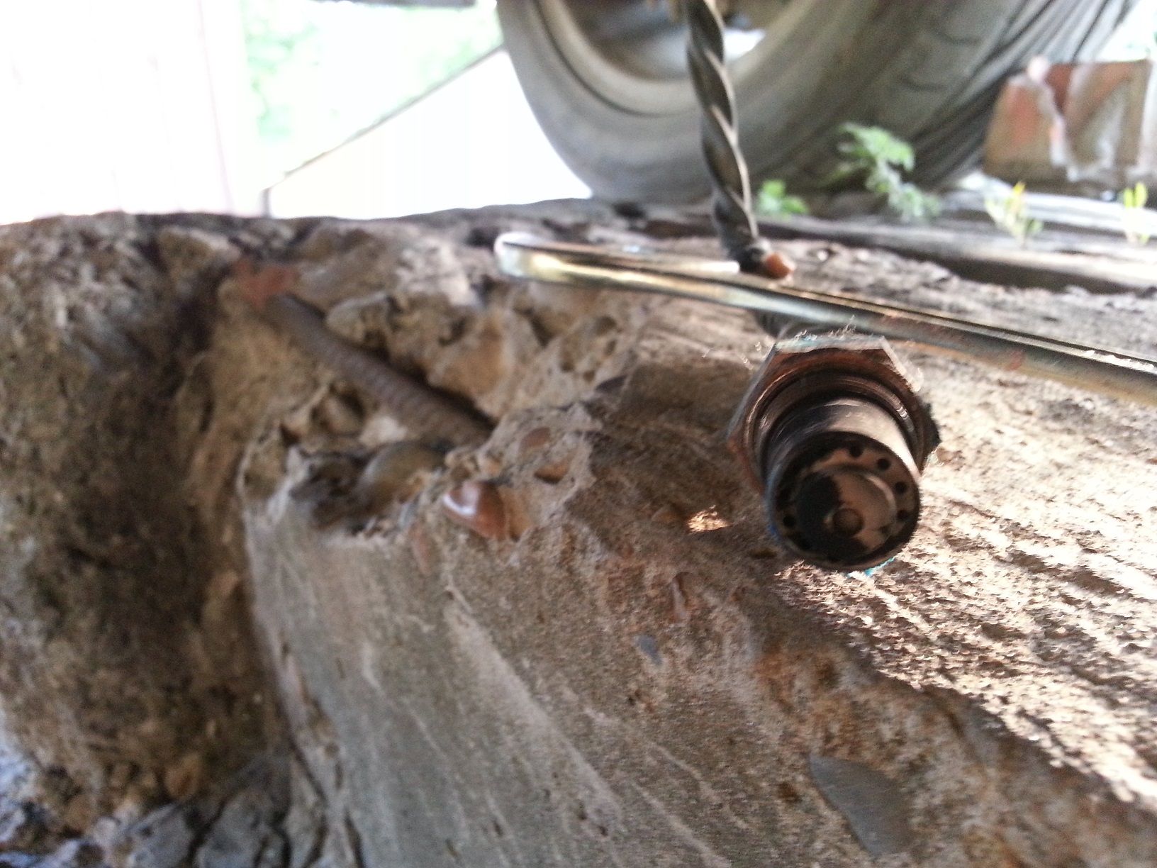

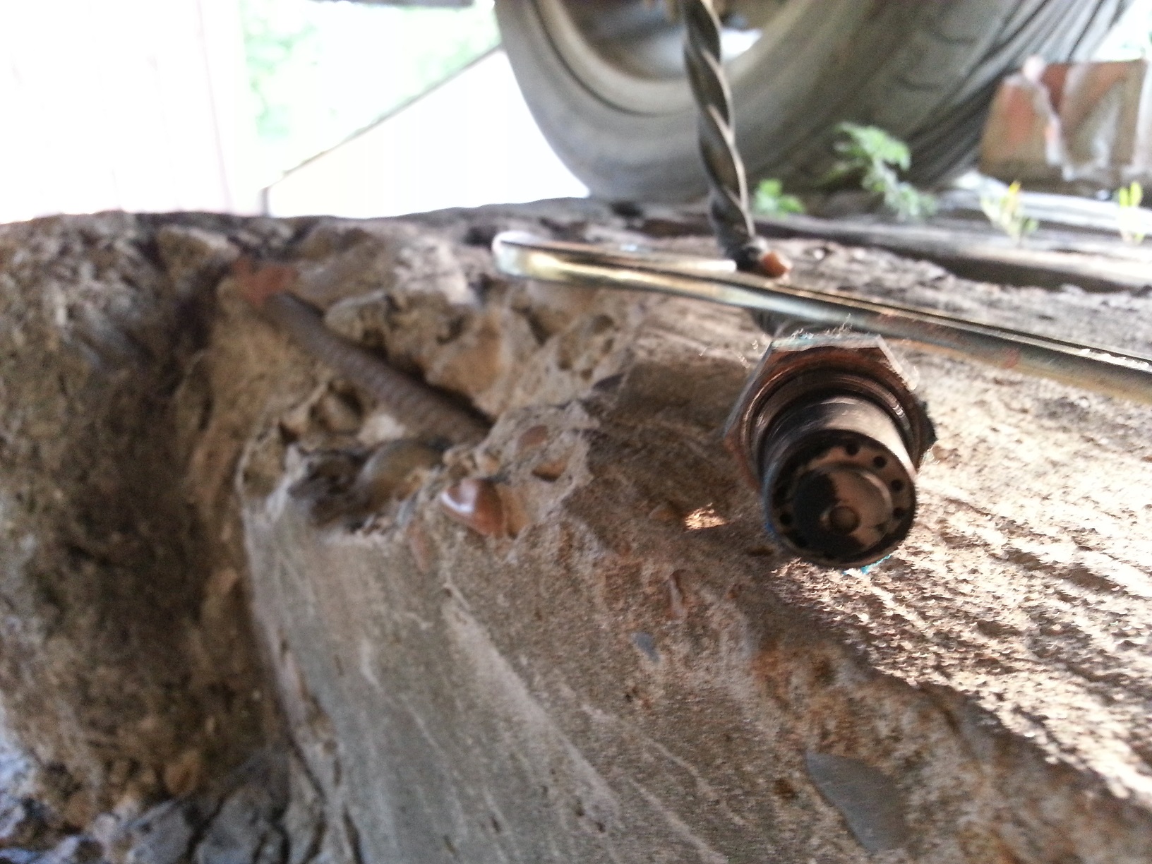

Сообщение Glotov » 31 июл 2014, 21:43
сегодня забрал в ТК свой миникатализатор( 1500 рубасов) и поехал в соседний двор на эстокаду устанавливать его. вот фото самого девайса и параллельно вопрос: посмотрте пожалуйста на цвет лямбды- так норма или нет?

Сообщение nky » 23 сен 2014, 13:59
Glotov писал(а):Друзья приветствую. После снятия обманки купил присадку G17 и залил в бак( делаю второй раз, в очередное ТО забыл). после этого уже проехал 500-600 км и ошибка по снижению работоспособности катов не выскакивает. Связано с с присадкой как думаете?
нет...ваша ошибка связана исключительно с неработоспособностью катализатора..либо он вырезается и ставятся нормальные обманки,либо он опять же вырезается и через мозги отвязываются лямбды,либо меняется на новый катализатор..во всех других случаях будет вылезать "мясорубка" на приборке..присадка тут не при чем..
