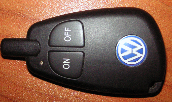

kotvv писал(а):У меня не запускается с брелка штатный webasto, от кнопки и по таймеру запускается. Мне сказали что брелок завязан на охранную систему, и надо снять её предохранитель. А какой неизвестно? Машина 2006, 2.0 FSI. Подскажите кто знает!
Брелок штатный от вебасто?
Вот такой?

на ошибки проверяли? у меня среди прочих ошибок вебасты выдает неисправность радиосигнала...
кстати у мени такой брелочек

я такие на Таурегах видел

ну не знаю. завтра выйду шильдик на своей машине посмотрю.. мож не в том клубе зарегился :D

Брелок штатный! Ошибки нет! Машину не видит!
