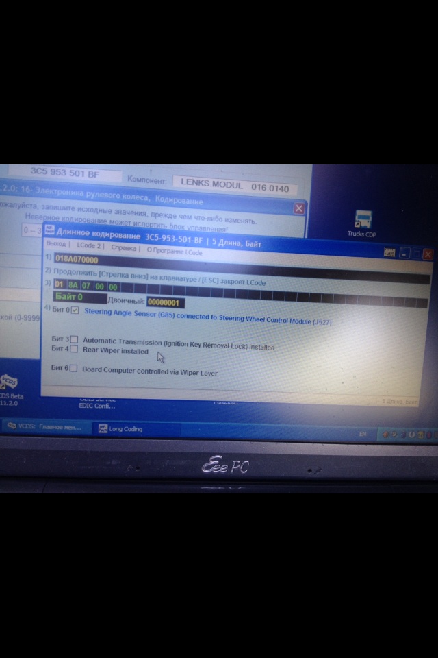

pashustic- в 16 блоке два блока
в 1 блоке 7бит без расшифроок
стоит галочка на бит 1 5 6 7 недает ничего поменять
во 2м 3 галочки на дворники и еще чтото(точно несвет)

Сообщение pashustic » 14 авг 2014, 14:49
Pekan
я русским языком написал.. смотрите последний байт а не последний бит первого байта :x

Сообщение Pekan » 14 авг 2014, 15:05
pushustic
куда нажать чтобы последний байт был ? :?
скрин
Pekan
Сообщения: 26
Зарегистрирован: 14 авг 2014, 12:15
Re: Нефиксируется дальний!
Сообщение motoserzh » 14 авг 2014, 15:10
Pekan писал(а):pushustic
На последнии 00

Сообщение Pekan » 19 авг 2014, 22:13
pashustic- спасибо большое! все заработало)
