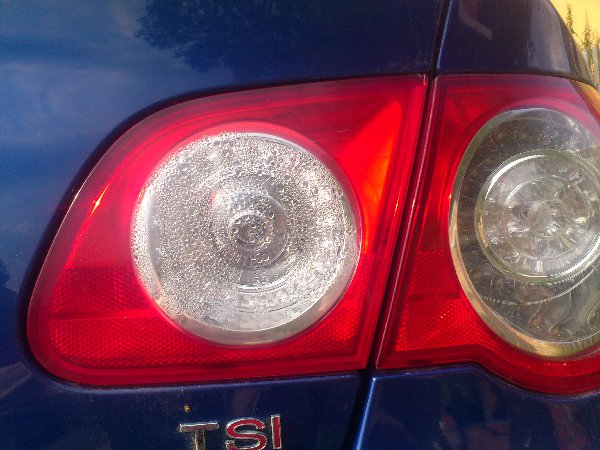

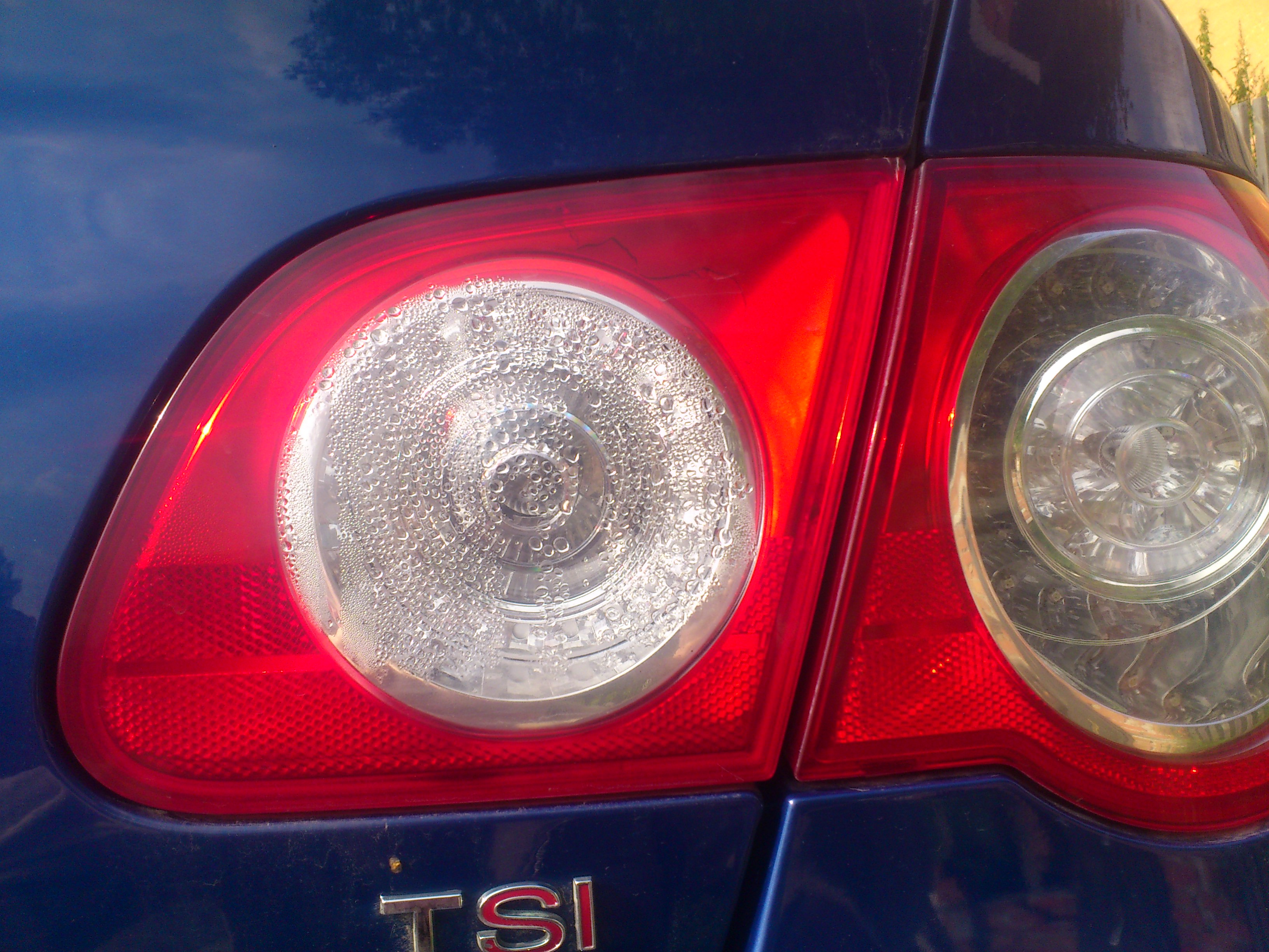

всем привет .
то ли недосмотрел при покупке авто..то ли сам хряснул крышкой багажника слишком сильно..

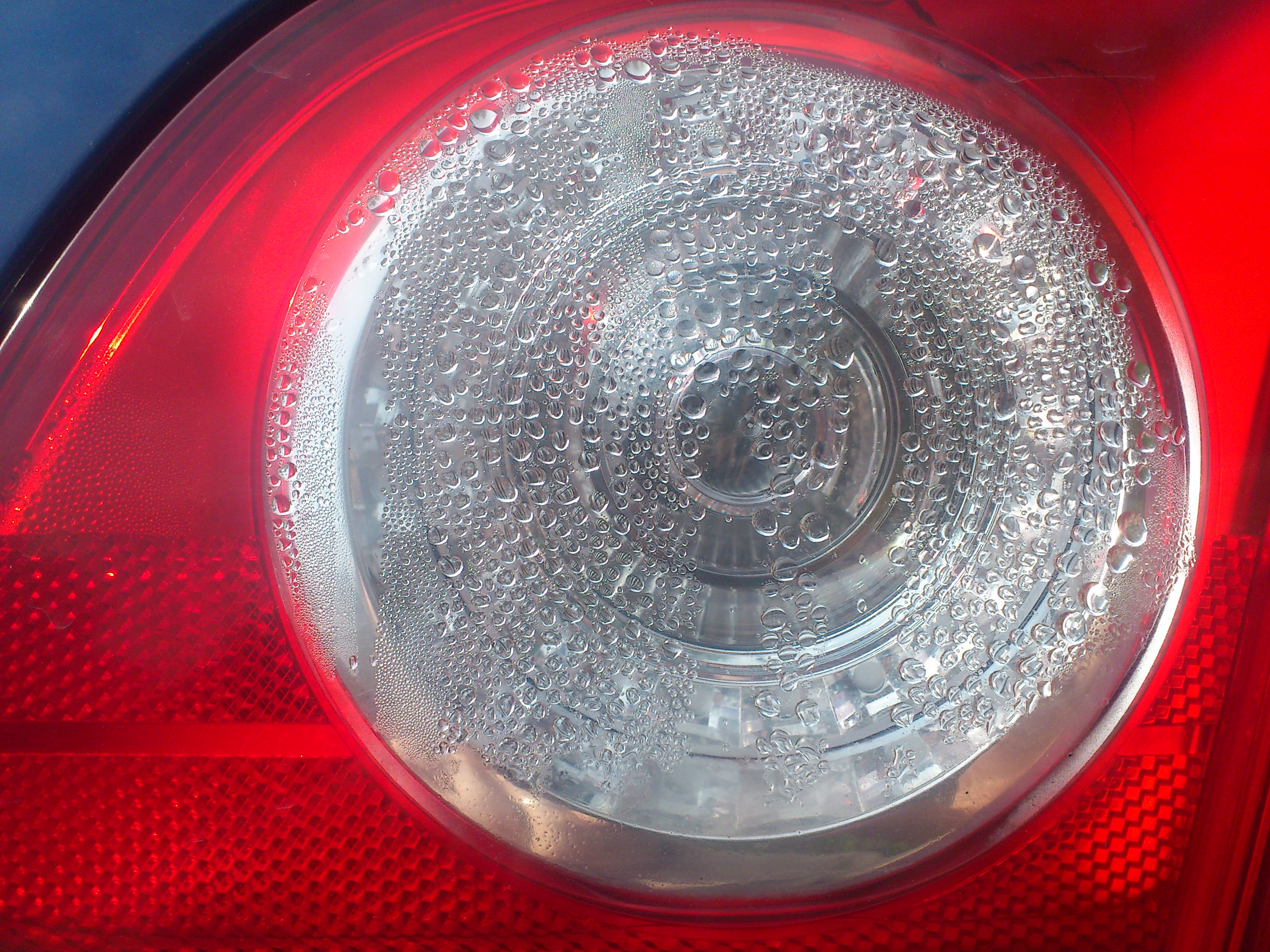

вобщем после дождя или автомойки запотевает слишком сильно фонарь заднего хода. даже прямо сказать выливается из него.
и вот, пришел отпуск и дошли руки ..

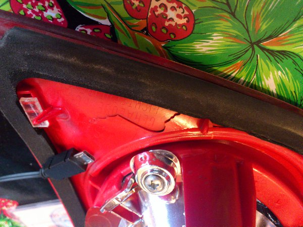

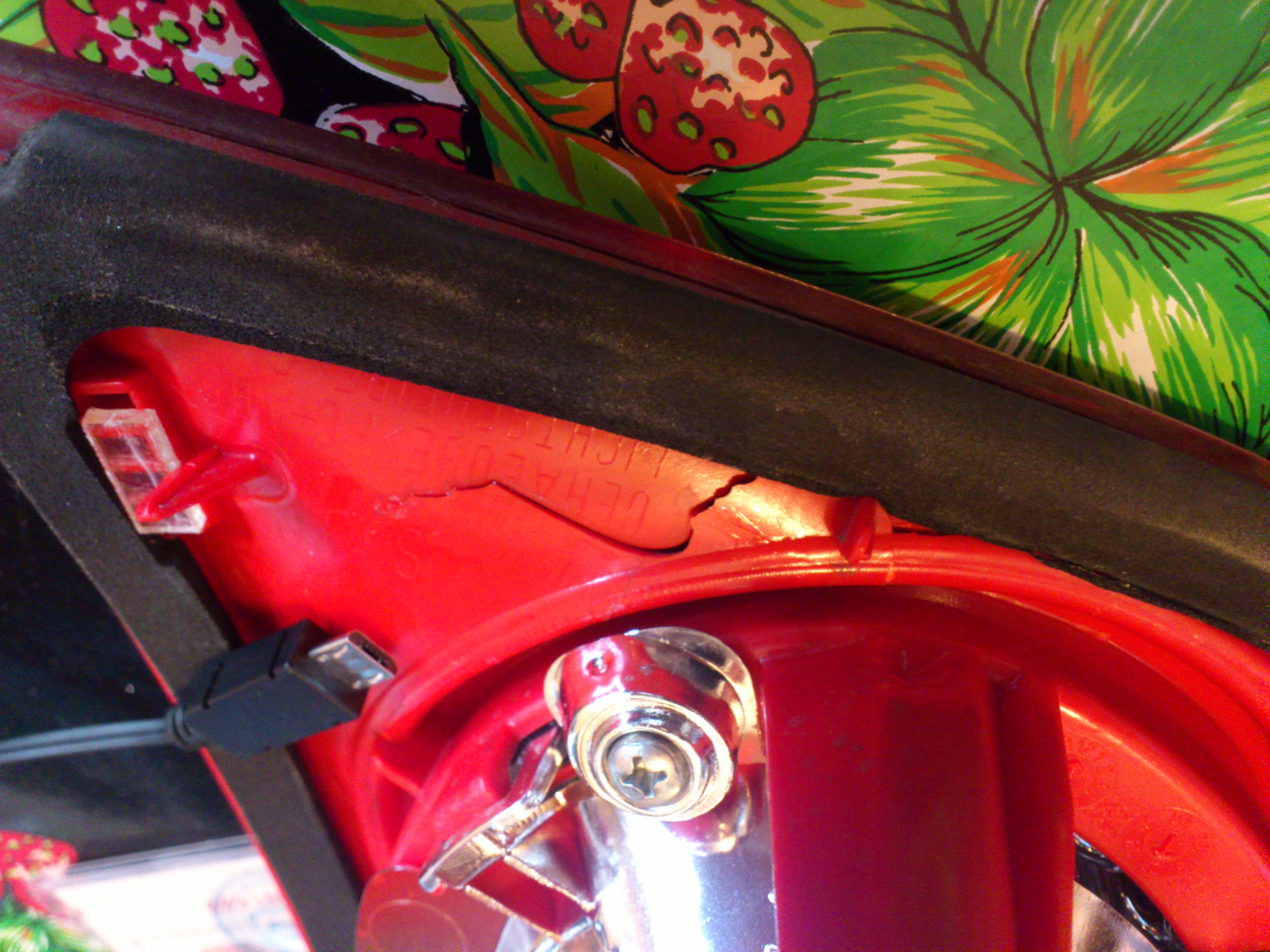

на фото видно трещину.
вытащил , собрался загерметизировать либо склеить/замазать трещину, посмотрим, что дома в кладовке найдется .. и вот решил камрадам чиркануть, спросить совета :)
лечим фонарь или с разбора заказываем ?

От такого количества воды хром растворится очень быстро. Хочешь спасти - суши и герметизируй.

Вскрыть..Высушить... Запаять трещину..Склеить... Все просто

BREAKZ писал(а):Вскрыть..Высушить... Запаять трещину..Склеить... Все просто
блин.. запаять.. точно ! я чета не додумался.. извел пол-тюбика супер-клея, но помогло только там где не было большого промежутка в трещине ..
в итоге сантиметра 4 трещины герметиком силиконовым замазал, щас сохнет
