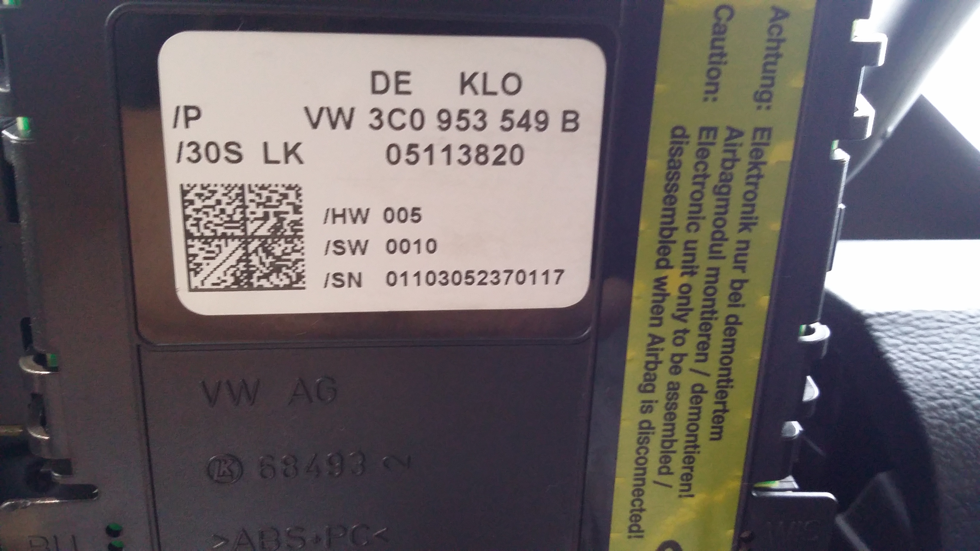

Добрый день !
Блок т.е подрулевой переключатель пассат б6 2006 ,
возможно ли 3С0953549B заменить на 3С0953549J или
других буквенных обозначений.На авто мультируль и круиз
Замена по причине того,что в сервисе хорошо прикурили .
С уважением к вам.

Раз нет мультируля, значит любой пассатовский подойдет.

Могу предложить блок 2007г. с поддержкой круиза,без мультируля.

Прошу простить за не полную информацию ,на автомобиле
руль с кнопками и круиз (мультируль )

8-ми кнопочный, как я понимаю?

Если есть мультик то блок В не подойдет
