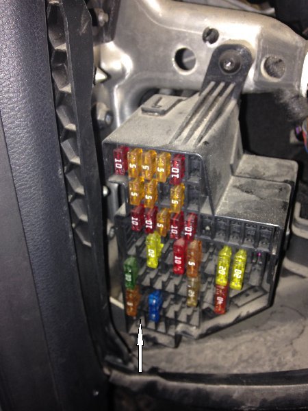

Доброго времени суток!! Проблема с предохранителями прикуривателя...
В общем перегорает беспричинно... Думал замыкание в самом прикуривателе... снял оба(те что в салоне), и все равно перегорает...
Началось не понятно после чего... как то само по себе...
ММожет кто сталкивался..??
...KZ, Almaty... Passat b6, 2.0 FSI

Кстати, может я не на свое место пред вставляю? Есть схема у кого нить...?? Движок bvz

Сообщение pashustic » 04 окт 2014, 19:52
Farik писал(а):Движок bvz
Если горит предохранитель SC41 то он отвечает только за задний прикуриватель.Если откинуть заднюю часть подлокотника и отщелкнуть задний прикуриватель , при этом вставленный пред сгорит, А еще лучше с помощью тестера прозвонить нижнюю губку на корпус, то дело в проводке. Снимай подлокотник ,поднимай ковер и смотри, но там маловероятно.. Проводка уложена в жгут оч красиво.
