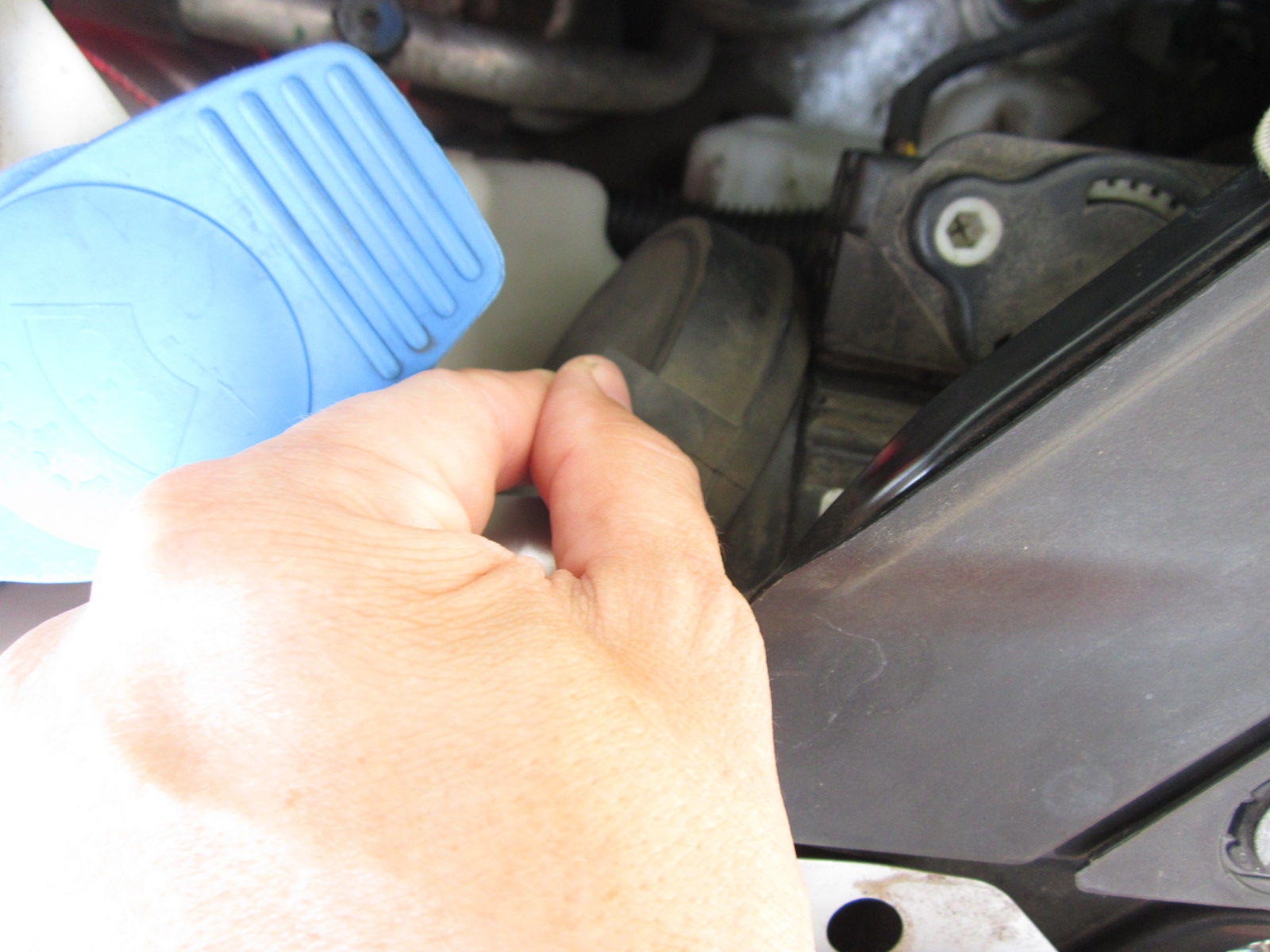

Blackangel писал(а):Все зависит от модели фар!Где-то надо повернуть и вытащить, а где то просто дернуть на себя (держиться только на 2 защелках)
Cyborg писал(а):- снимаешь крышку
Cyborg писал(а):- чуть нажимаешь, поворачиваешь против часовой и вытаскиваешь
Фото замены правой лампули,слева аналогично.

Re: Как заменить лампочку ближнего света, галоген
Сообщение serg001 » 21 окт 2014, 00:39
.у меня этой пласмаски нет...

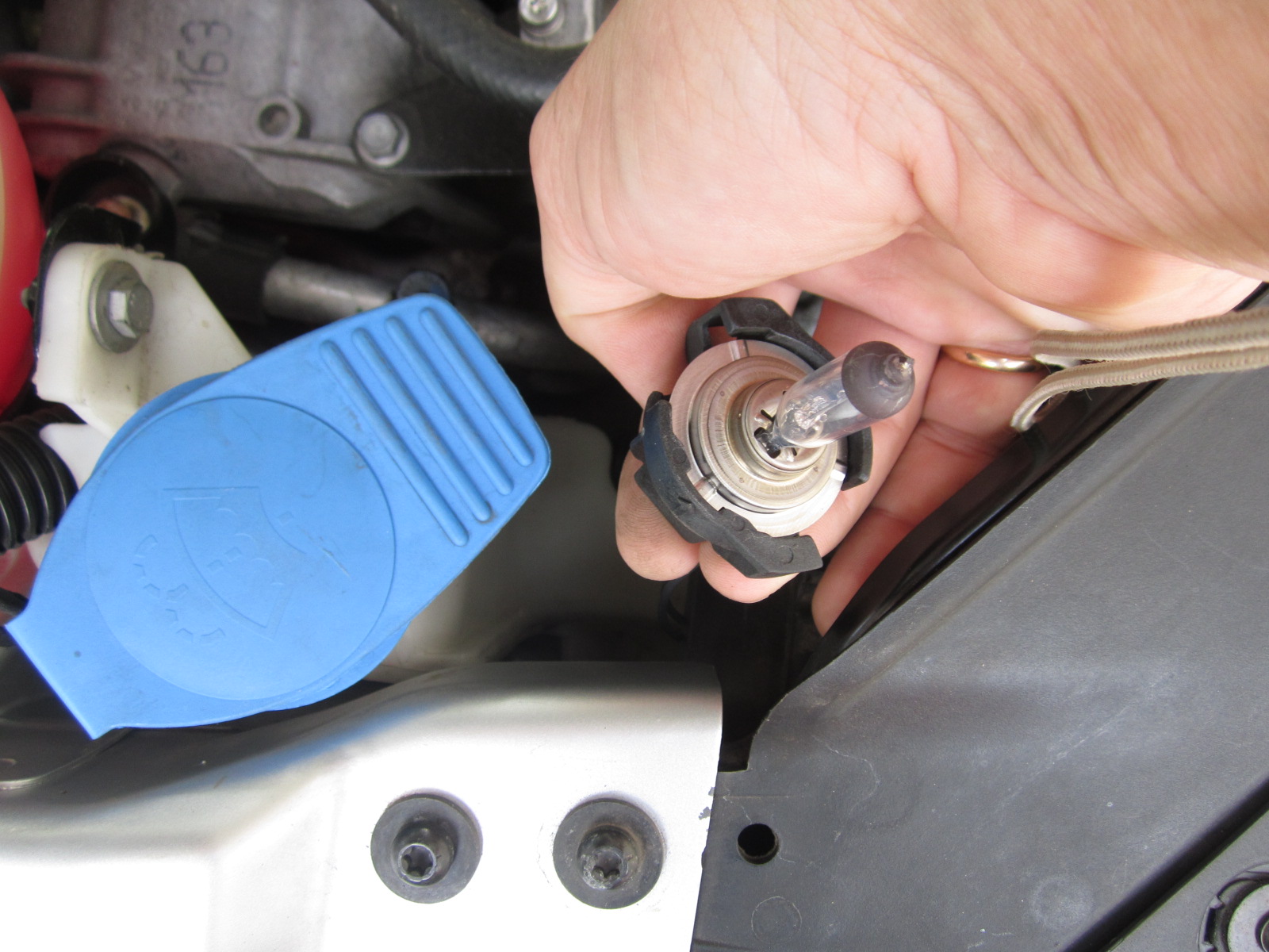

Сообщение dau7507 » 05 ноя 2015, 19:39
Вытащил лампу вместе с патроном как на втором фото. Теперь не получается отделить лампу от патрона. Подскажите пожалуйста как это сделать и не сломать патрон.
dau7507
Сообщения: 21
Зарегистрирован: 11 июн 2015, 14:59
Сообщение Юра Криков » 05 ноя 2015, 20:42
dau7507 писал(а):Вытащил лампу вместе с патроном как на втором фото. Теперь не получается отделить лампу от патрона. Подскажите пожалуйста как это сделать и не сломать патрон.
Тупо тяните лампулю из патрона,слегка покачивая(на лампе - папы,в патроне - мамы).Иии на всякслучай - При обратной сборке - Не касайтесь стекла лампочки руками!
