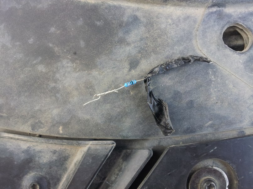

Суть в том, что прошлый хозяин авто не предупредил)) об лобовом ударе :D :twisted: . Когда он менял бампер видимо был оторван датчик G17 наружной температуры. Я заметил это когда и зимой и летом мой авто показывал 10гр тепла. Новый датчик я подключил в 1 и 2 пин в разъеме Т14, но температура сохраняет не корректные показания хотя и реагирует на изменения температуры. У меня основной вопрос - мог ли прошлый хозяин, впаять в приборку резистор, так что у меня теперь косяки по климе. Помогите комрады. Шнурок имею и имею руки. Знаю в каком пине идет в приборку показания с датчика. Но не знаю куда впаян он и впаян ли( резистор). Сталкивался ли кто нибудь с такой проблемой.

Все, други, решил проблему опытным путем по совету Пашустика и Алемана. Резистор был найден под капотом. Пришлось, правда, поколхозить в итоге. Всем спасибо за участие. :D :D :D
