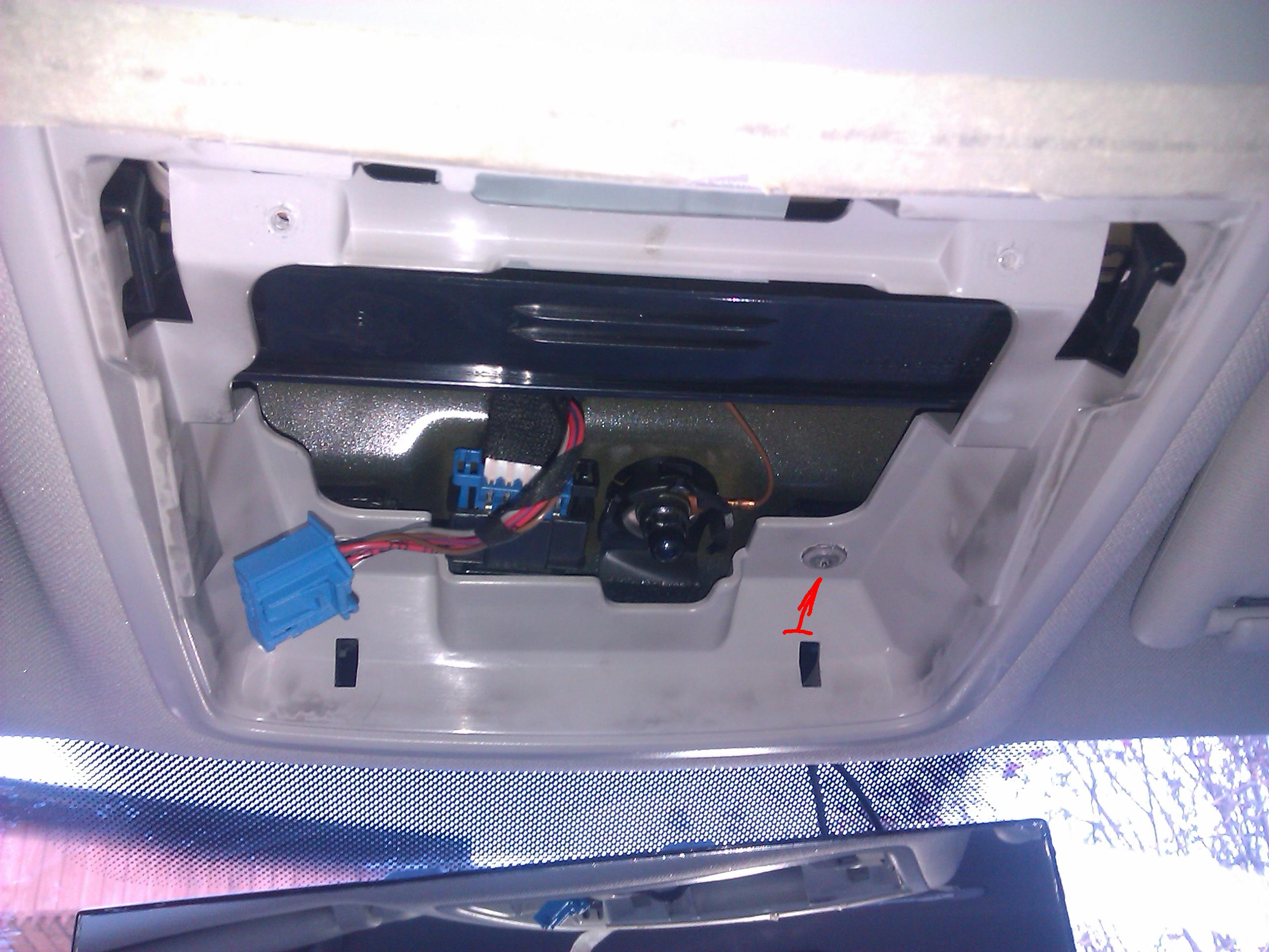

Сообщение b_p » 30 окт 2014, 12:47
Разобрал. Обнаружил выкрутившийся винт, крепивший всю конструкцию к крыше (стрелка на фото). Он и перемыкал плату.
Вот интересно, это такое качество сборки в Калуге (2008 г.)?
Или могли туда лазить при замене лобового стекла?

Сообщение 1gdm » 30 окт 2014, 13:01
b_p писал(а):Разобрал. Обнаружил выкрутившийся винт, крепивший всю конструкцию к крыше (стрелка на фото). Он и перемыкал плату.
Врядли.. А саморезы лучше на герметик вкрутить,чтобы не дребезжало ;)

Сообщение motoserzh » 30 окт 2014, 13:03
У меня вроде лазили когда меняли лобовое.
