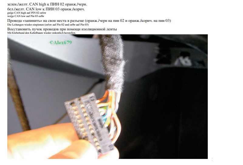

потом просто попытался зайти в блок Корректора фар - не получается, пишет что нес связи с блоком управления.
Недавно установил новый блок парктроников и подцепил кан шину к этому блоку корректора фар. С проводкой работал очень аккуратно, сегодня даже еще раз снял бардачек, посмотрел пины, все нормально, фишка нормально закреплена на блоке.

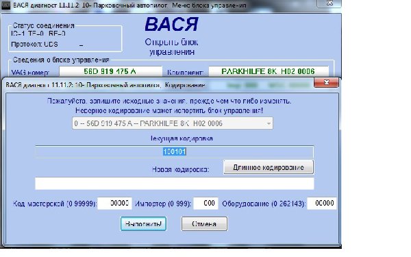

вот кодировка блока парков если будет полезно

Перепутал правильность подключения кан шины блока корректора фар. Разбирайтесь.. подключать нужно не по цветам а по назначению кан лав, кан хай.
Re: Проблема с блоком корректора фар
Сообщение Gent » 06 ноя 2014, 06:17
Т.е. мне поменять местами пины 2 и 3 в разьеме ??
Я сделал все точно, как на инструкции. Сейчас у меня во ПИН 02 оранж\черный и ПИН 03 оранж\корич.
Кан нишу я тоже по инструкции подключил.
Gent
Сообщения: 179
Откуда: екатеринбург
Сообщение pashustic » 06 ноя 2014, 07:14
Gent писал(а):Т.е. мне поменять местами пины 2 и 3 в разьеме ??Я сделал все точно, как на инструкции. Сейчас у меня во ПИН 02 оранж\черный и ПИН 03 оранж\корич.Кан нишу я тоже по инструкции подключил.
Я не знаю что вы там подключали но у вас блок корректора фар неправильно подключен по кан. Блок парков вы должны подключить в параллель, не по цветам.
