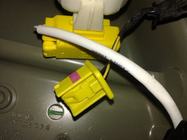

Здравствуйте !!! после восстановления пассатика решил поменять ремни безопасности (стрельнули)
Поменял левый и правый ремень. Полез скидывать ошибки так вот правый скинулся а левый нехочет. Как проверить работоспасобность ремня ?
Должно ли быть питание на фишке которая подходит к ремню. И какое сопротивление должно быть при прозвонки самой цепи ремня ?

пишет привышен верхний предел

Ремни новые покупал? Пиропатрон на месте? Трос целый?

Сообщение SparXXX » 16 ноя 2014, 00:03
да все новое. все на месте. завтра попробую посмотреть есть ли питание на фишке

Сообщение SparXXX » 16 ноя 2014, 17:39
:))))))))))))) ну вот все и решилось...
Забыл подключить фишку ремня )))))))))))))
