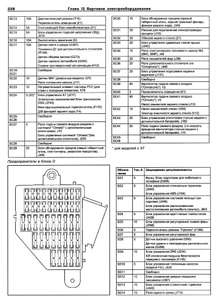

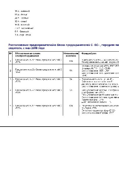

Сообщение Fast » 08 янв 2011, 00:43
andrej писал(а):Было бы гораздо правильнее, если б более продвинутые пользователи компьютерной техники сбросили в эту ветку полный список предохранителей. Понятно, что в деталях в разных комплектациях может что-то не совпадать, но это в деталях. Основа у всех одинаковая. В мануале на автомобиль 2010 года - информация о предохранителя отсутствует ВООБЩЕ! Люди добрые! Сделайте РОЖДЕСТВЕНСКИЙ ПОДАРОК!

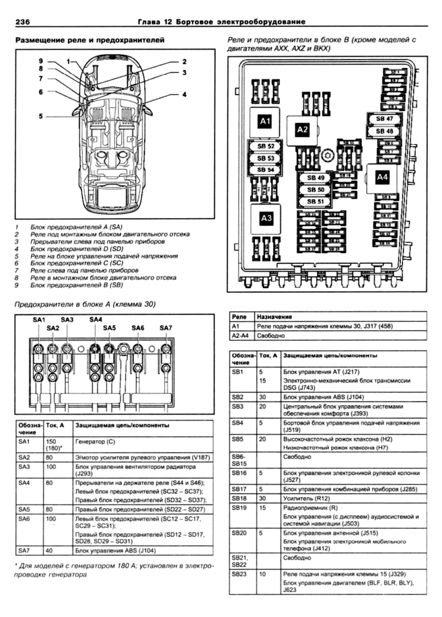

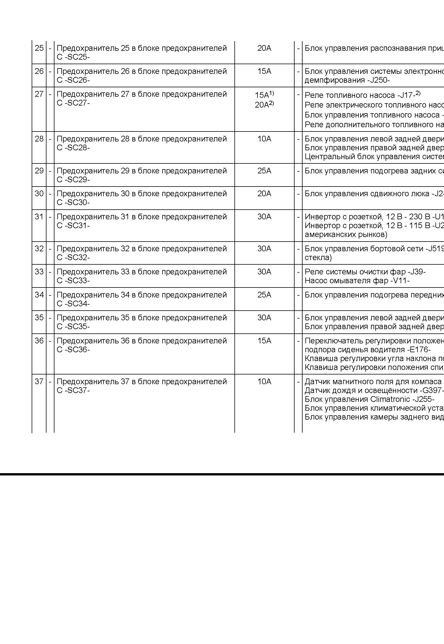

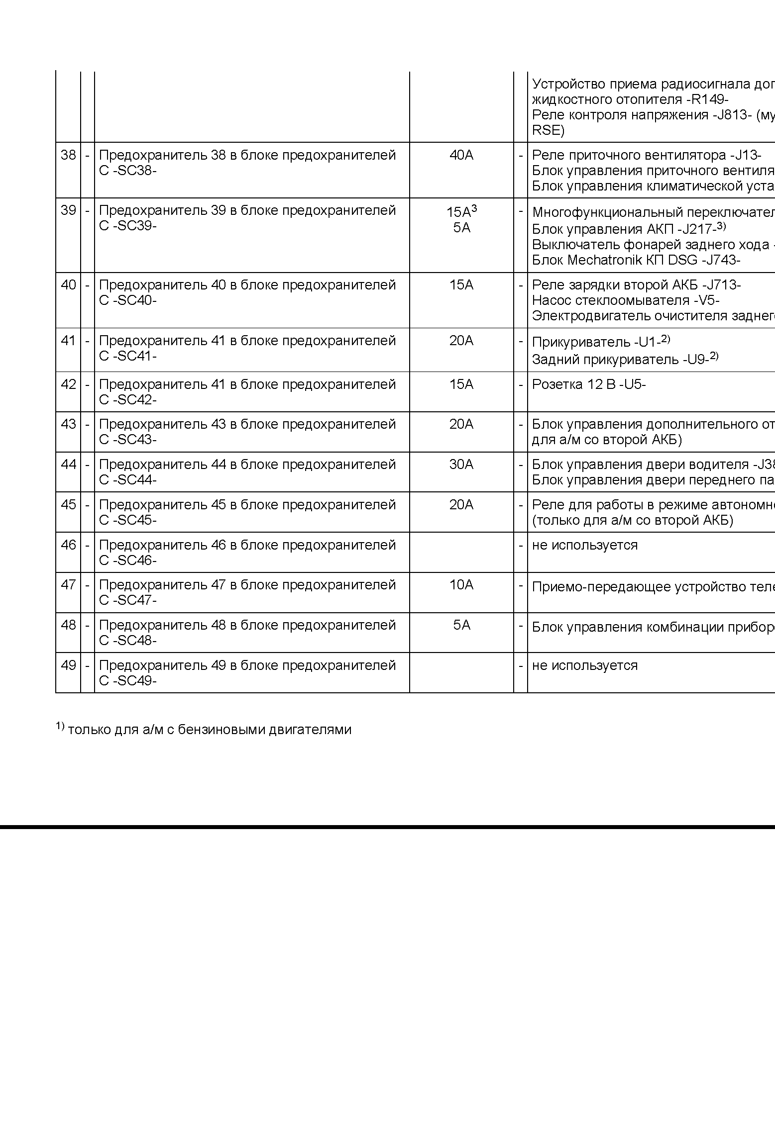

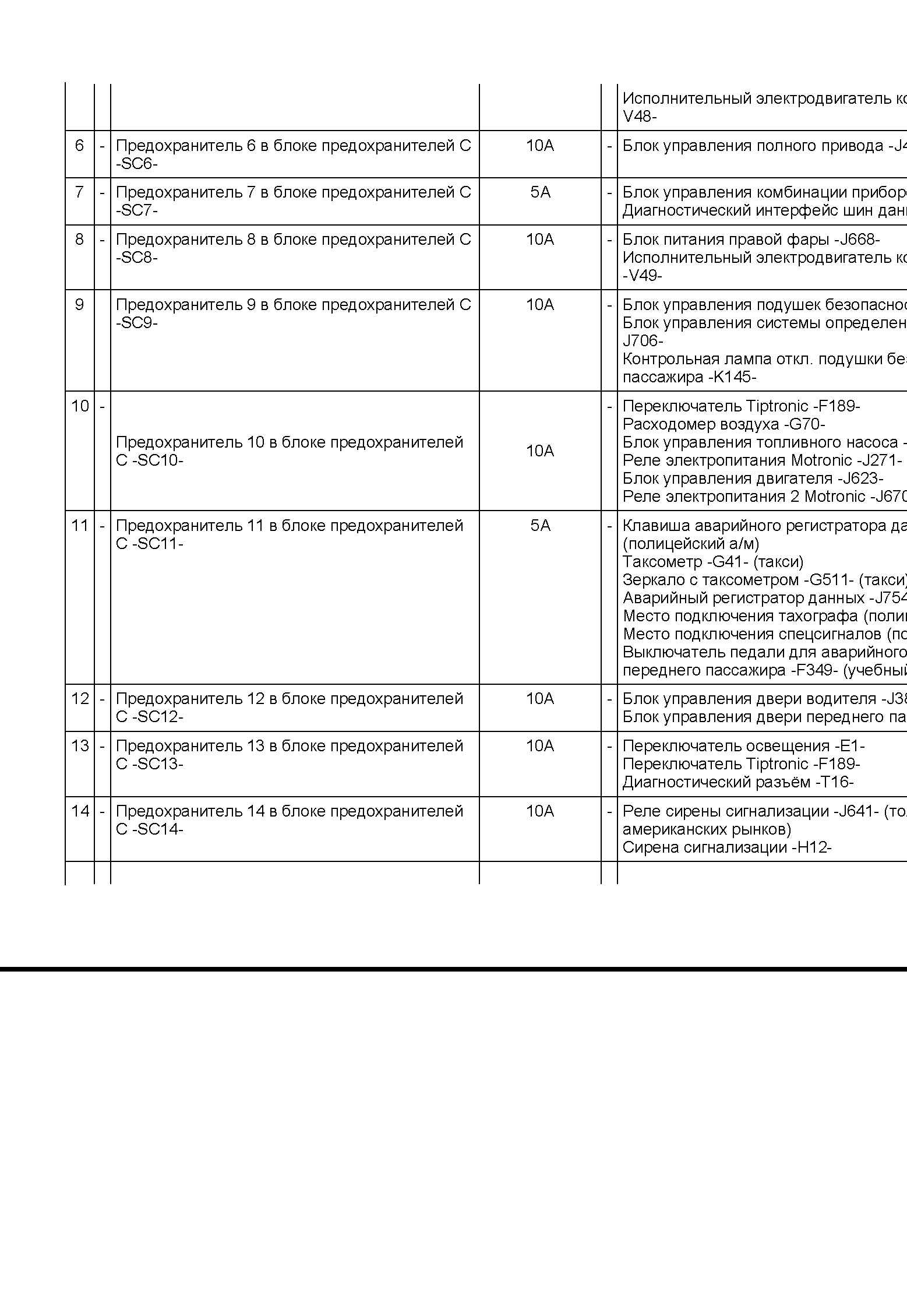

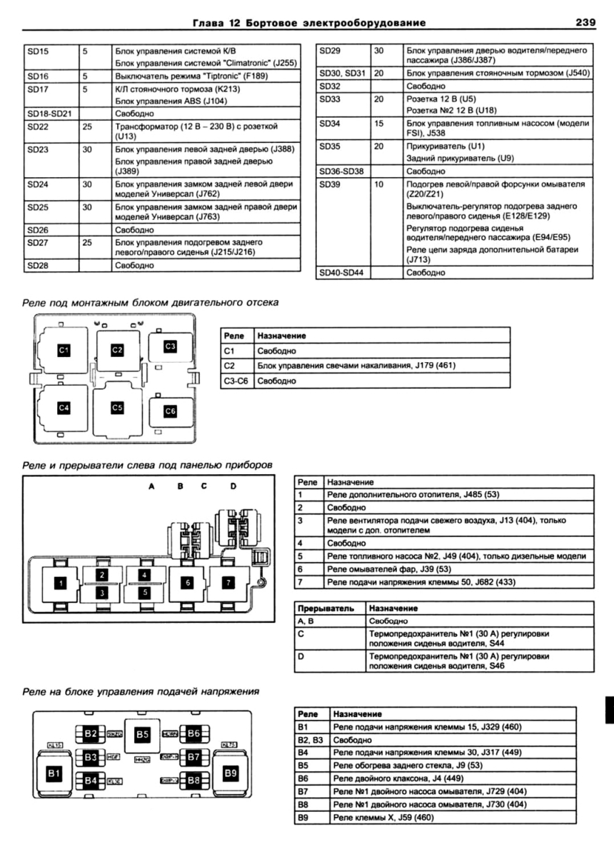

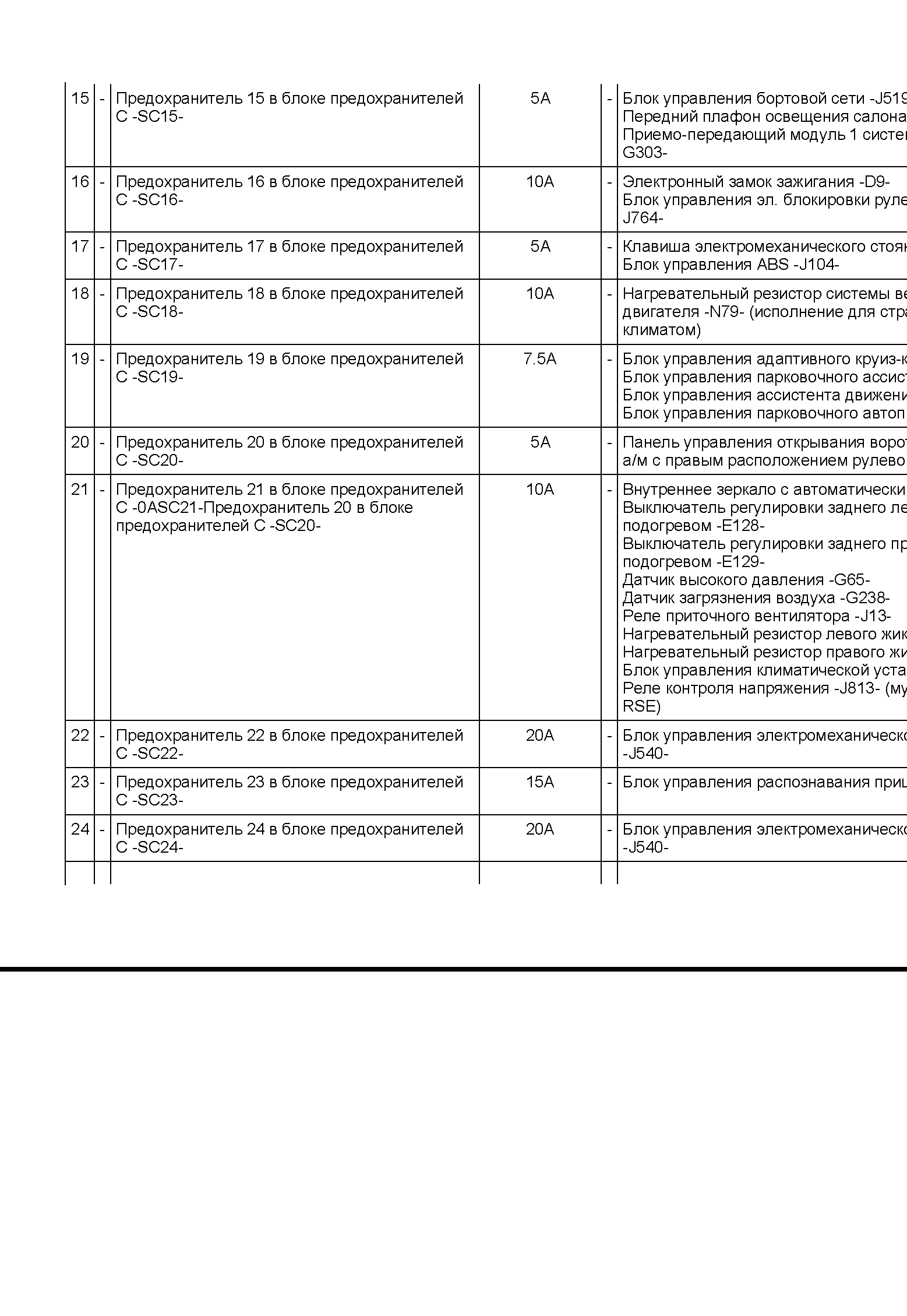

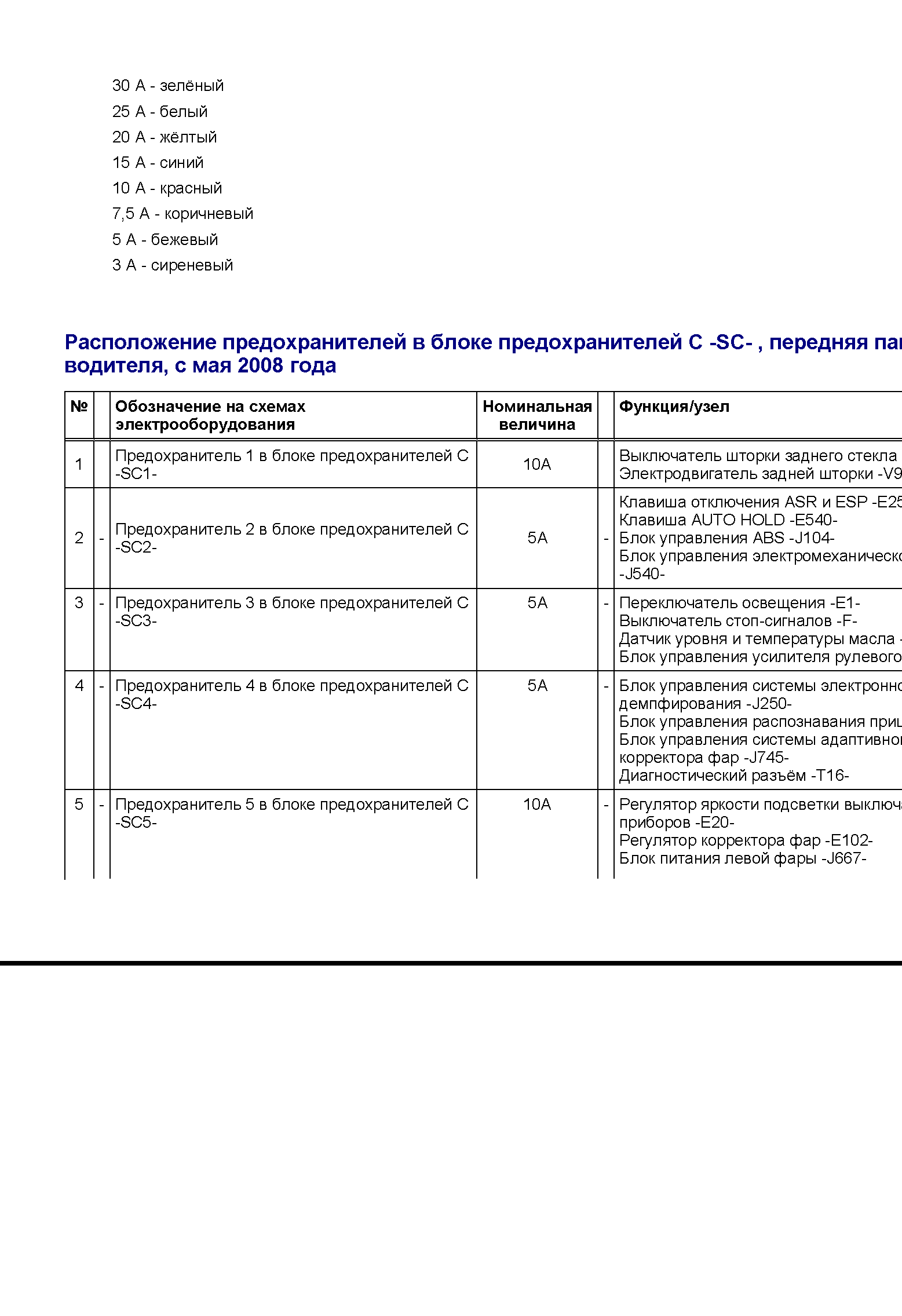

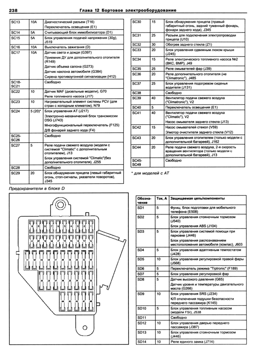

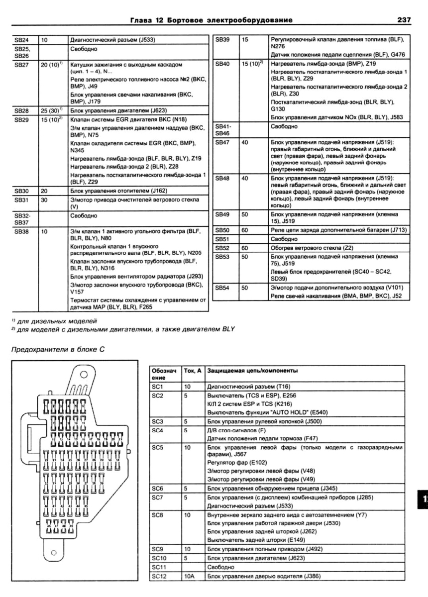

Вот что есть. Но инфа относится к машинам первых лет выпуска - где-то до 08 года, дальше как повезет - что-то совпадет, что-то нет.

Сообщение andrej » 08 янв 2011, 01:00
Уважаемый Fast!
Именно об этом я и говорил.
Спасибо!

Блок со стороны водителя

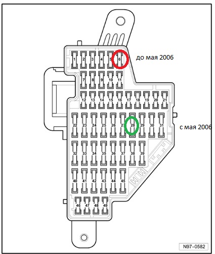

Сообщение Sancho » 18 окт 2011, 10:43
genaver писал(а):Скажите пожалуйста а какой предохранитель на блоке предохранителей отвечает за лямбда зонды. Заранее спасибо. B6, FSI, BLY, WIN WVWZZZ3CZ6E088281. Если можно с картинками или хотя бы откуда скачать. Блоки по бокам совпадают с картинками выше а под капотом не совпадают.
Если блок LOW, то SB16 и SB24
Если блок High то SB33 и SB45
Должно совпасть.
