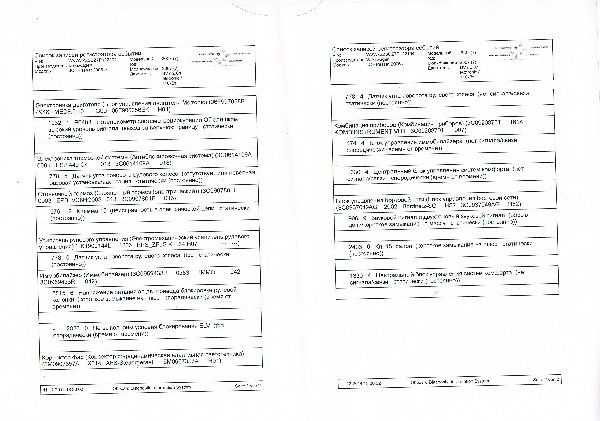

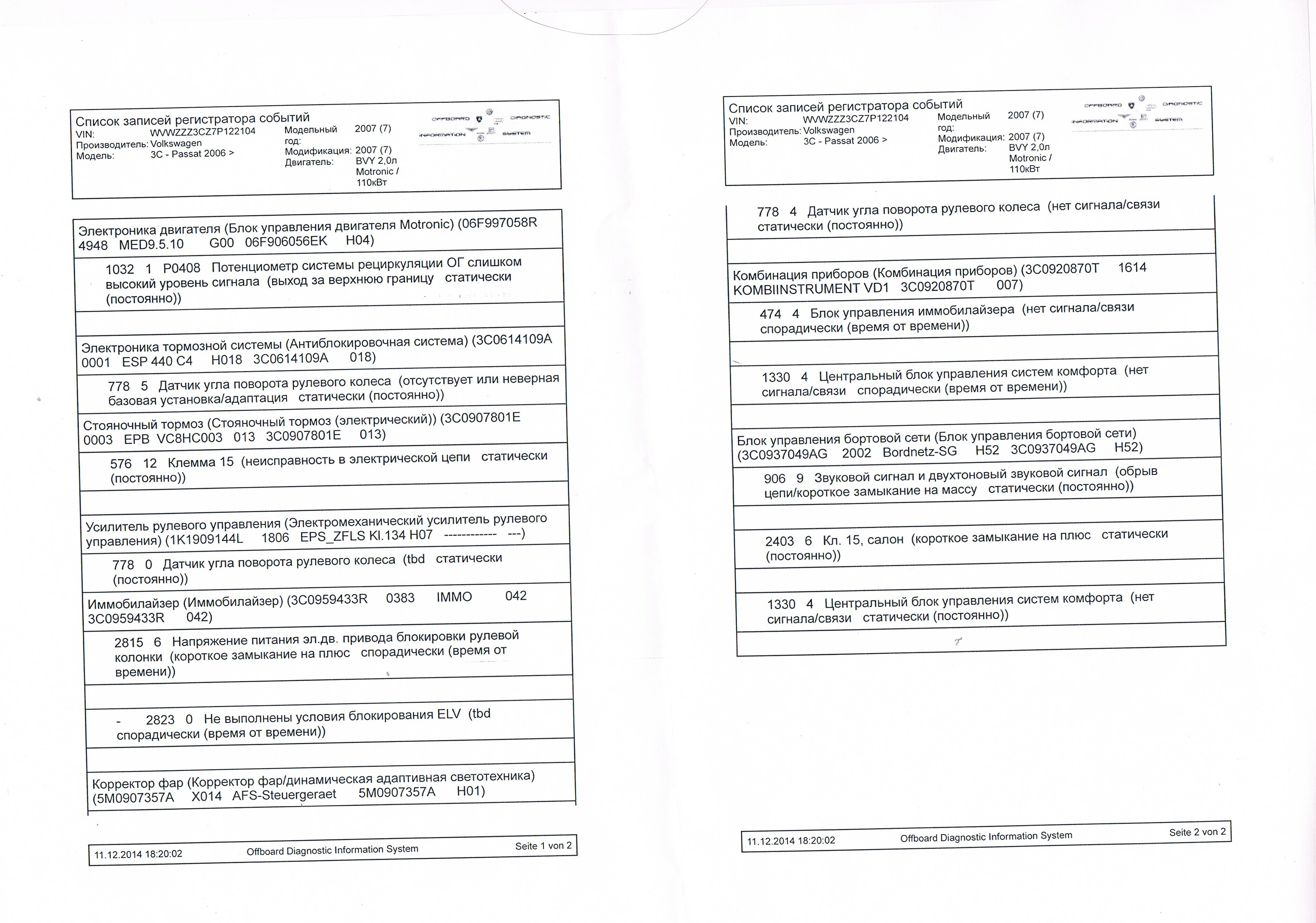

Добрый вечер. Нужна помощь.На протяжение года машина плохо заводилась,приходилось несколько раз вставлять ключ.Летом было все хорошо но вот при морозе машина никак не хотела заводиться.Вставляешь ключ загорается желтый руль на несколько секунд и тут же тухнет.Решено было поменять блок ELV. Сегодня его мне поменяли но машина совсем умерла.Оффы говорят надо менять блок комфорта типо при диагностике его не видят. Кое как взял скан ошибок. Машина находиться в 100 км от дома и нужна каждый день.Помогите советом.

серега писал(а):Оффы говорят надо менять блок комфорта типо при диагностике его не видят. Кое как взял скан ошибок. Машина находиться в 100 км от дома и нужна каждый день.Помогите советом.
25 блок выходит на связь?? Че то не вижу его в скане. Если нет, то комфорт под замену . Отвалили нах его...твои ОФФЫ
Комфорты у меня есть. В уфу можно отправить экспрессом деловыми.

Я не знаю. Одну бумажку только удалось забрать. Они меняли с 12 до 18. Я в шоке сидел ждал под закрытие только сказали об этом.
25 блок это что такое? Утром позвоню спрошу.Паш сколько будет стоить блок? у меня стоит 3с0959433r

Когда делали диагностику было написано в иммо ключ вкл старт разрешен

дилер делал.я его попросил при мне сделать диагностику. он заново прописал ELV. тестирование какое то запустил и вот там было так написано.сначала ключ второй начали просить типа этот мог стать не рабочим.

Part No SW: 3C0 909 605 M HW: 3C0 909 605 M
Компонент: 0B AIRBAG VW8 031 2522
Ревизия: 11031000 Серийный номер: 003B1PT21K17
Кодировка: 0012354
VCID: 3064ECD9A30B8CB999-8065
Подсистема 1 - Серийный номер: 6332MSME155D056D
Подсистема 2 - Серийный номер: 6342MSME16116500
Подсистема 3 - Серийный номер: 6351HTS6GIEKDJ96
Подсистема 4 - Серийный номер: 6361HTS6GIEK53T6
Подсистема 5 - Серийный номер: 00000000000000000
Подсистема 6 - Серийный номер: 00000000000000000
3 Найдены неисправности:
00588 - Пиропатрон подушки безопасности водителя(N95)
001 - Превышен верхний предел - Непостоянно - Индикатор неисправности ВКЛ
01228 - Выключатель с замком для отключения ПБ переднего пассажира(E224)
010 - Разорвана цепь или замыкание на плюс - Индикатор неисправности ВКЛ
02756 - Резервн.путь сигнала откл.подушки безопасности:со стороны передн.пассажира(E224)
Адрес 16: Электроника рулевой колонки
Не может быть достигнуто
Адрес 17: Комбинация приборов Label: User\3C0-920-xxx-17.clb
Part No SW: 3C0 920 870 T HW: 3C0 920 870 T
Компонент: KOMBIINSTRUMENT VD1 1614
Ревизия: V0007000 Серийный номер: 00000000000000
Кодировка: 0007105
Мастерская #: WSC 00189 935 76023
VCID: 346CE0C95713B099FD-8061
2 Найдены неисправности:
00474 - Блок управления иммобилайзера
004 - Нет сигнала/связи - Непостоянно
Стоп-кадр:
Статус неисправности: 00100100
Приоритет неисправности: 2
Частота появления ошибки: 1
Индекс забывания: 22
Пробег: 180963 km
Отсчет времени: 0
Дата: 2014.12.11
Время: 02:36:19
01330 - Центральный блок управления систем комфорта (J393)
Стоп-кадр:
Пробег: 180963 km
Отсчет времени: 0
Дата: 2014.12.11
Время: 02:36:20
Адрес 19: Диагностический интерфейс шин данных Label: User\3C0-907-530-V1.clb
Компонент: Gateway 007 0040
Ревизия: 00007000 Серийный номер: 0700C06C19055A
Кодировка: 7FFD0C04C01002
Мастерская #: WSC 53271 001 1048576
VCID: 2142199DF8E1353106-8074
4 Найдены неисправности:
00778 - Датчик угла поворота рулевого колеса
Стоп-кадр:
Индекс забывания: 237
Пробег: 180963 km
Отсчет времени: 0
Дата: 2014.12.11
Время: 02:19:58
Стоп-кадр:
Индекс забывания: 21
Пробег: 180963 km
Отсчет времени: 0
Дата: 2014.12.11
Время: 02:36:19
Стоп-кадр:
Пробег: 180963 km
Отсчет времени: 0
Дата: 2014.12.11
Время: 02:36:20
00466 - Блок управления рулевой колонки (J527)
Стоп-кадр:
Пробег: 180963 km
Отсчет времени: 0
Дата: 2014.12.11
Время: 19:31:33
Адрес 25: Иммобилайзер Label: User\3C0-959-433-25.clb
Компонент: IMMO 042 0383
Ревизия: 00042000 Серийный номер: 00000000000000
Мастерская #: WSC 114653 955 1962879
VCID: 3972D1FD70714DF12E-806C
Подсистема 1 - Part No: 3C0 905 861 J
Компонент: ELV 029 0380
3C0905861J ELV 029 0380
02823 - Не выполнены условия блокирования ELV
000 - - - Непостоянно
Стоп-кадр:
Статус неисправности: 00110000
Приоритет неисправности: 7
Частота появления ошибки: 2
Пробег: 180963 km
Отсчет времени: 0
Дата: 2014.12.11
Время: 00:30:20
02815 - Напряжение питания эл.дв. привода блокировки рулевой колонки
006 - Замыкание на плюс - Непостоянно
Стоп-кадр:
Статус неисправности: 00100110
Приоритет неисправности: 1
Пробег: 180963 km
Отсчет времени: 0
Дата: 2014.12.11
Время: 00:23:25
Адрес 42: Электроника двери водителя
Адрес 44: Усилитель руля Label: User\1Kx-909-14x-44.clb
Part No: 1K1 909 144 L
Компонент: EPS_ZFLS Kl.134 H07 1806
1 неисправность:
Адрес 46: Центральный модуль систем комфорта
Адрес 52: Электроника двери переднего пассажира
Адрес 53: Электромеханический стояночный тормоз Label: User\3C0-907-801-53.clb
Part No SW: 3C0 907 801 E HW: 3C0 907 801 E
Компонент: EPB VC8HC003 013 0003
Ревизия: 013
Кодировка: 0000012
VCID: 244C1089E7F320196D-8071
1 неисправность:
00576 - Клемма 15
012 - Сбой в изоляции эл.цепи - Индикатор неисправности ВКЛ
Стоп-кадр:
Статус неисправности: 11101100
Приоритет неисправности: 4
Частота появления ошибки: 27
Пробег: 180960 km
Отсчет времени: 0
Дата: 2014.12.11
Время: 14:57:53
Стоп-кадр:
Напряжение: 11.28 V
Счет: 41
Адрес 55: Корректор фар Label: User\5M0-907-357-V2.clb
Part No SW: 5M0 907 357 A HW: 5M0 907 357 A
Компонент: AFS-Steuergeraet X014
Ревизия: H01 Серийный номер:
Кодировка: 2301953
VCID: 3260E6D1AD07BEA9EF-8067
Подсистема 1 - Part No: 7L6 941 329
Компонент: AFS-Lst.-Modul l X018
Кодировка: 00000035
Подсистема 2 - Part No: 7L6 941 330
Компонент: AFS-Lst.-Modul r X018
Кодировка: 00000035
1 неисправность:
004 - Нет сигнала/связи - Индикатор неисправности ВКЛ
Стоп-кадр:
Статус неисправности: 11100100
Приоритет неисправности: 3
Пробег: 180963 km
Отсчет времени: 0
Дата: 2014.12.11
Время: 02:20:08
Стоп-кадр:
Напряжение: 11.64 V
Скорость: 0.0 km/h
ABS 1
Адрес 62: Электроника задней левой двери
Адрес 72: Электроника задней правой двери

Re: Не заводится после замены ELV
Сообщение серега » 12 дек 2014, 10:15
И еще один момент при снятие рулевой колонки подрулевой блок отключали при включенном аккумуляторе. Они правильно делали?
серега
Сообщения: 34
Зарегистрирован: 12 авг 2010, 15:55
Откуда: башкортостан мелеуз
Сообщение pashustic » 12 дек 2014, 11:25
серега
Подрулевой
1. смотреть напряжение питания на фишке него.
Если с ним все норм то его под замену.
Сообщение серега » 12 дек 2014, 11:59
значит блок комфорта не причем? и на какой фишке смотреть? черной или желтой? мастер уверяет питание есть. не подскажешь какие пины на фишке проверять?
серега
Сообщения: 34
Сообщение Dr.Russ » 12 дек 2014, 13:30
Проверить с помощью донорского блока, недавно было все тоже самое, заменил под рулевой и усе у порядке :), а ЕЛВ зря трогал.
P.S. Все подобные операции конечно лучше проводить с отключенным аккумулятором.
Dr.Russ
Сообщения: 454
Сообщение серега » 12 дек 2014, 13:44
я бы с радостью проверил но у дилера в наличии ничего нет.все под заказ. Такие списиалисты работают в техцентрах,я же не сам ковырял авто
серега
Сообщения: 34
Сообщение серега » 12 дек 2014, 13:58
Сейчас звонил мастер говорит не идет питание по кан шине к блоку комфорта. Шевелил на ELV фишку и при не до конца вставленной зажигание включается.Что то я его совсем не понимаю.
серега
Сообщения: 34
Сообщение Blackangel » 12 дек 2014, 15:30
Покупать Блок комфорта не спеши! Я вот тоже менял ELV, оффы впарили БК, а он мне не пригодился, вот теперь новый валяется дома в коробке.
Димас на Пассате)))
Blackangel
Сообщения: 773
Сообщение серега » 12 дек 2014, 15:40
Сказали надо подрулевой 3c0953549ah в нем кроется причина. блок комфорта вроде заработал.
серега
Сообщения: 34
Сообщение серега » 12 дек 2014, 15:42
Blackangel
в чем причина была у тебя?
серега
Сообщения: 34
Сообщение Blackangel » 12 дек 2014, 18:16
серега писал(а):Blackangel
Надеюсь для Вас не секрет, что эта тема идет параллельно с другой где все описано, разжевано и найдено решение этой проблемы!!!
Там проблема с нагаром на микрике в блоке ELV. Решается заменой микрика, в редких случаях его чисткой.
Димас на Пассате)))
Blackangel
Сообщения: 773
