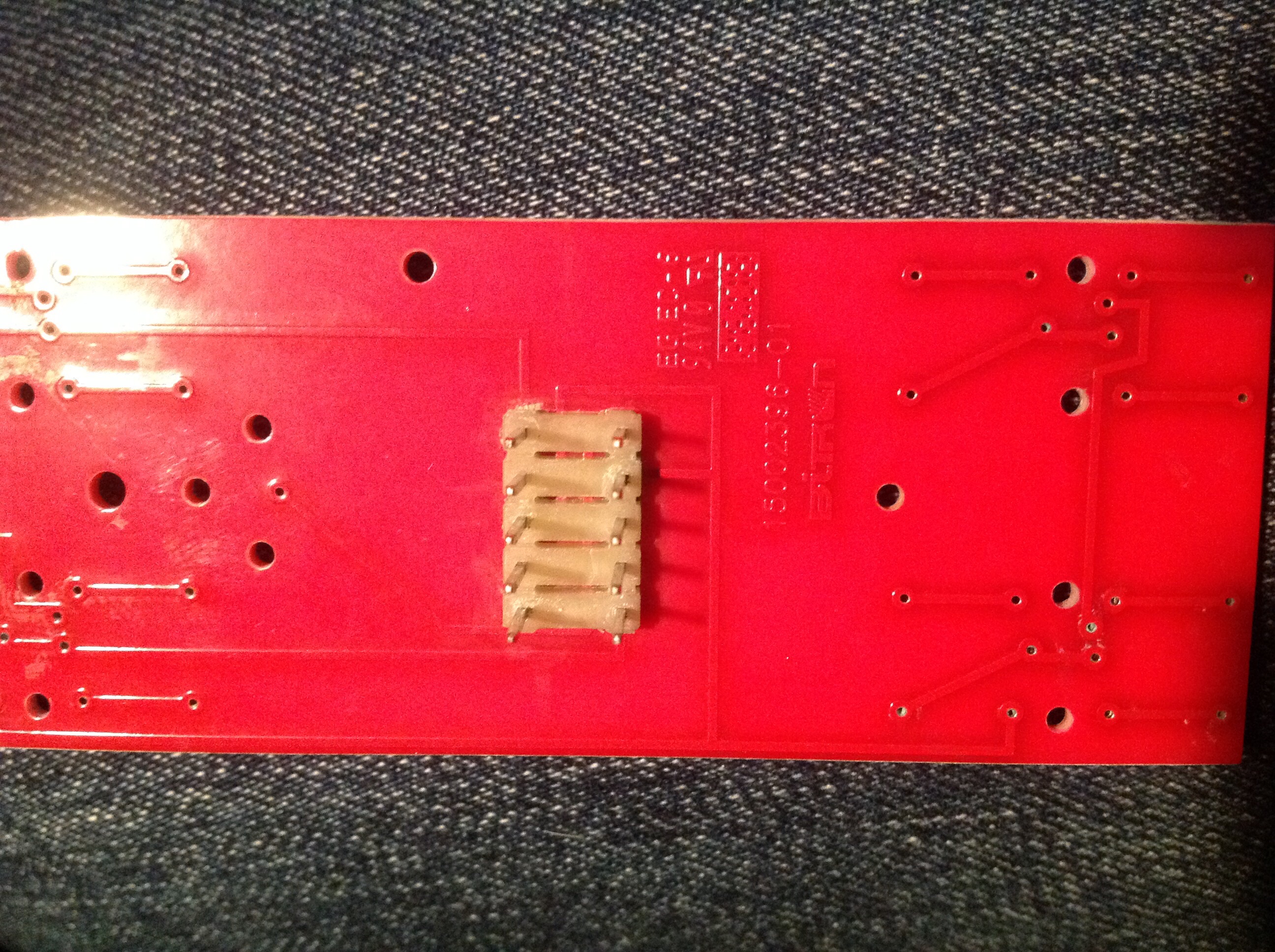

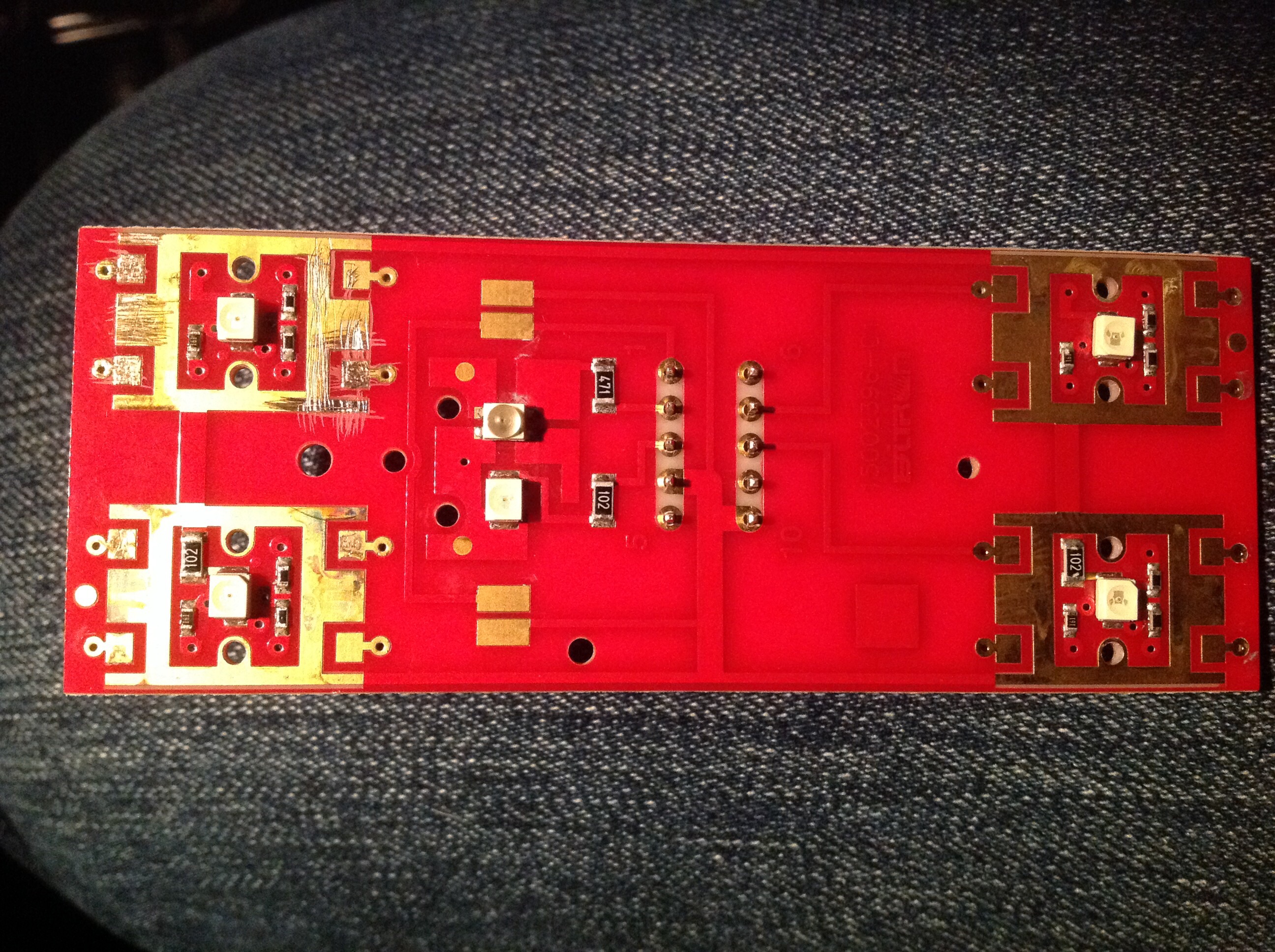

Помыл машину значит... Помыл с присущим мне максимализмом и энтузиазмом - залил блок управления подъемниками в водительской двери :evil:
Короче не работал он. Разобрал, а там в трех литрах воды плавают кнопки и микросхема с окисленными контактами :oops:
Протер прочистил облизал ну все. Установил. Работало все за исключением автоматического режима на передней пассажирской. Спустя пару дней вышеупомянутый герой работать вовсе перестал.
Шнурка нет.
Предохранители проверил.
Фото микросхемы предлагаю)
Зы Покоцал я ее специально но каюсь)
Ззы Второе фото оборотная сторона и номера
Тыльный сторона его жизни
Сам он как есть

Микросхем на фото нет.
Зы какой вопрос, такой и ответ :D

Проблему решили перепайкой платы. дорожки были целы, но насквозь не прозванивалось... один из диодов сгорел - пришлось взять с подаренной Вами платы. как икнопки собственно. короче спасибо огромное за подгон -помогло. собрали из двух одну)))все горит и фурычит.
