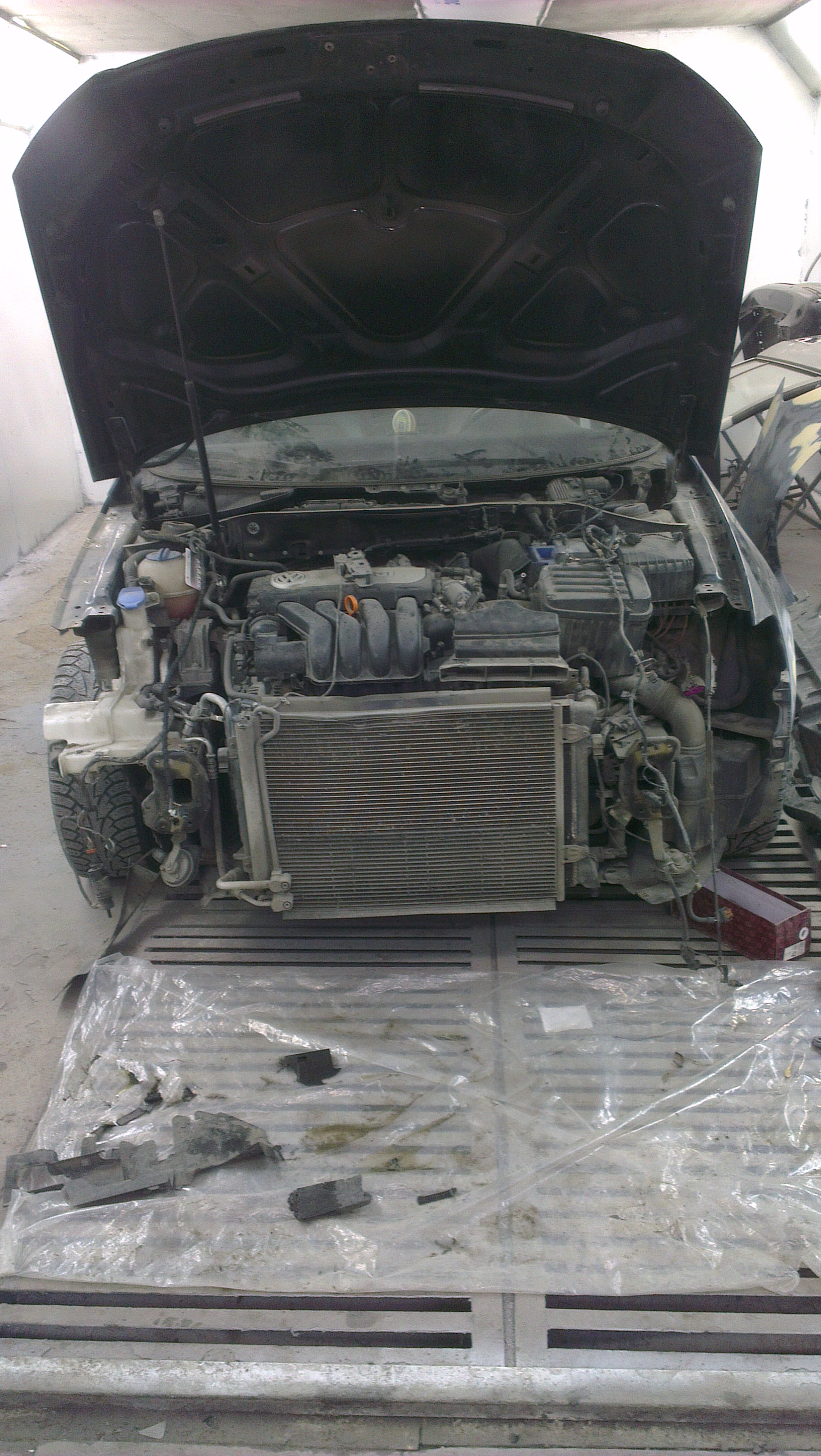

Сообщение sturmmann » 01 янв 2015, 01:15
И так, господа знатоки! С Новым Годом всех вас! Разобрали передок моего пассатика. Нет там никакого датчика удара! Ни жёлтого, ни какого иного. Ни за замком капота, ни под решёткой, ни в телевизоре....его там вообще нет!

Сообщение sturmmann » 01 янв 2015, 11:15
3D_max писал(а):
sturmmann писал(а):И так, господа знатоки! С Новым Годом всех вас! Разобрали передок моего пассатика. Нет там никакого датчика удара! Ни жёлтого, ни какого иного. Ни за замком капота, ни под решёткой, ни в телевизоре....его там вообще нет!
Напиши вин
Volkswagen Passat седан VI 2.0
FSI
VIN: WVWZZZ3CZ8P004446
2007
пассат в разобранном виде после ДТП, ищем фронтальный датчик удара....
