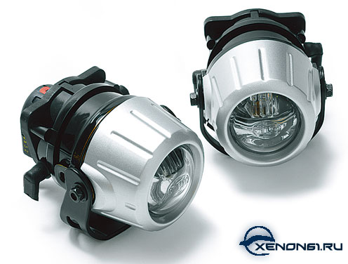

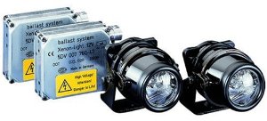

Сообщение Димон178 » 03 янв 2015, 01:45
kaula писал(а):сайт не открывается..но это противотуманки.а не дальний такие у меня на тошноте стояли хорошо светят
Именно дальний Hella Micro DE Xenon Premuim фара даль. света
Характеристики:
Производитель: Hella
Страна производства: Германия
Код производителя: 1F0 008 390-821
Цена за: Комплект (2 фары, проводка, реле)
Цоколь: D2S
Тип используемых ламп: Ксенон
Тип фары (модуля), для: Дальнего света
Рабочее напряжение: 12В
Вес единицы продукции: 1250 грамм
