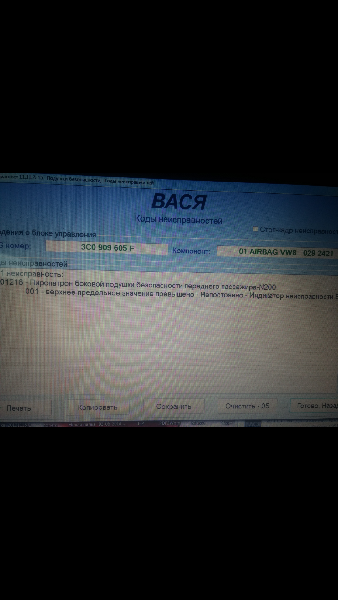

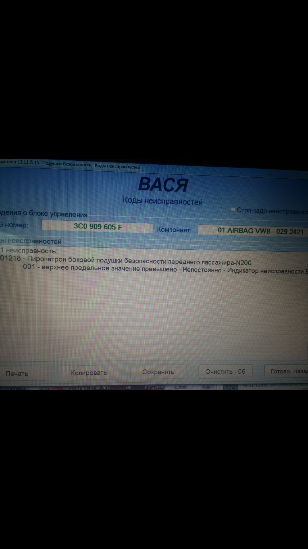

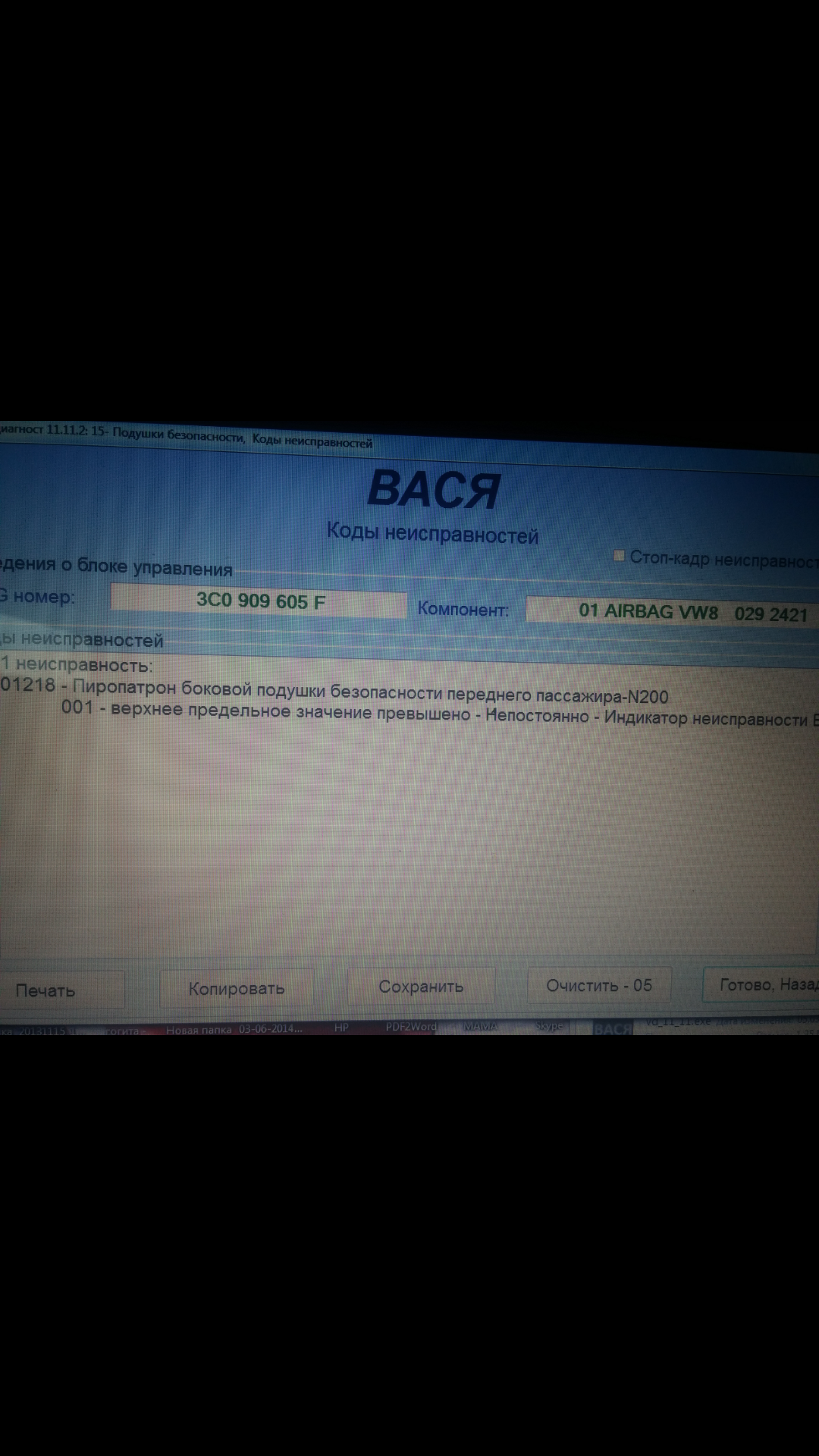

Сообщение bestgruzin » 02 янв 2015, 20:06
Все провода в порядке...теперь еще и айрбаг загорелся....

Re: проблемы с водительской дверью и обогрервами
Сообщение pashustic » 02 янв 2015, 20:13
bestgruzin
Ну так снимали разьем, вот и ззагорелась подушка)))
Сообщение motoserzh » 02 янв 2015, 20:30
pashustic писал(а):bestgruzin
Так это разъем мозг шпиливили делает? Я думал самом сидении перетерся провод какой.
Сообщение bestgruzin » 02 янв 2015, 20:31
Сбрасывал 3 раза. Не помогает опять загорается. Загорелся он до снятия фишки
bestgruzin
Сообщения: 63
Зарегистрирован: 19 дек 2013, 20:43
Сообщение motoserzh » 02 янв 2015, 20:32
bestgruzin писал(а):Все провода в порядке...
Провода внешне могут быть в порядке а внутри сами жилы переломаны.
