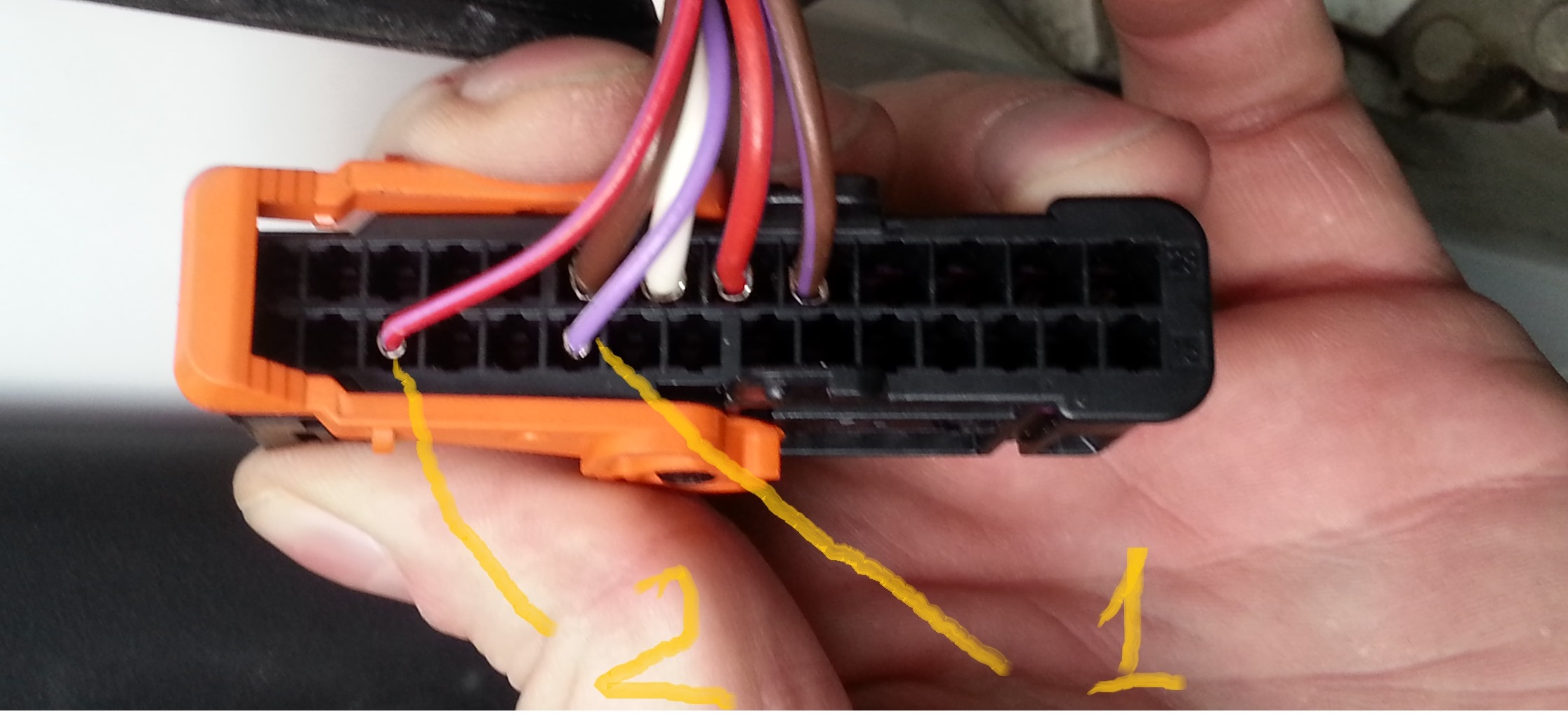

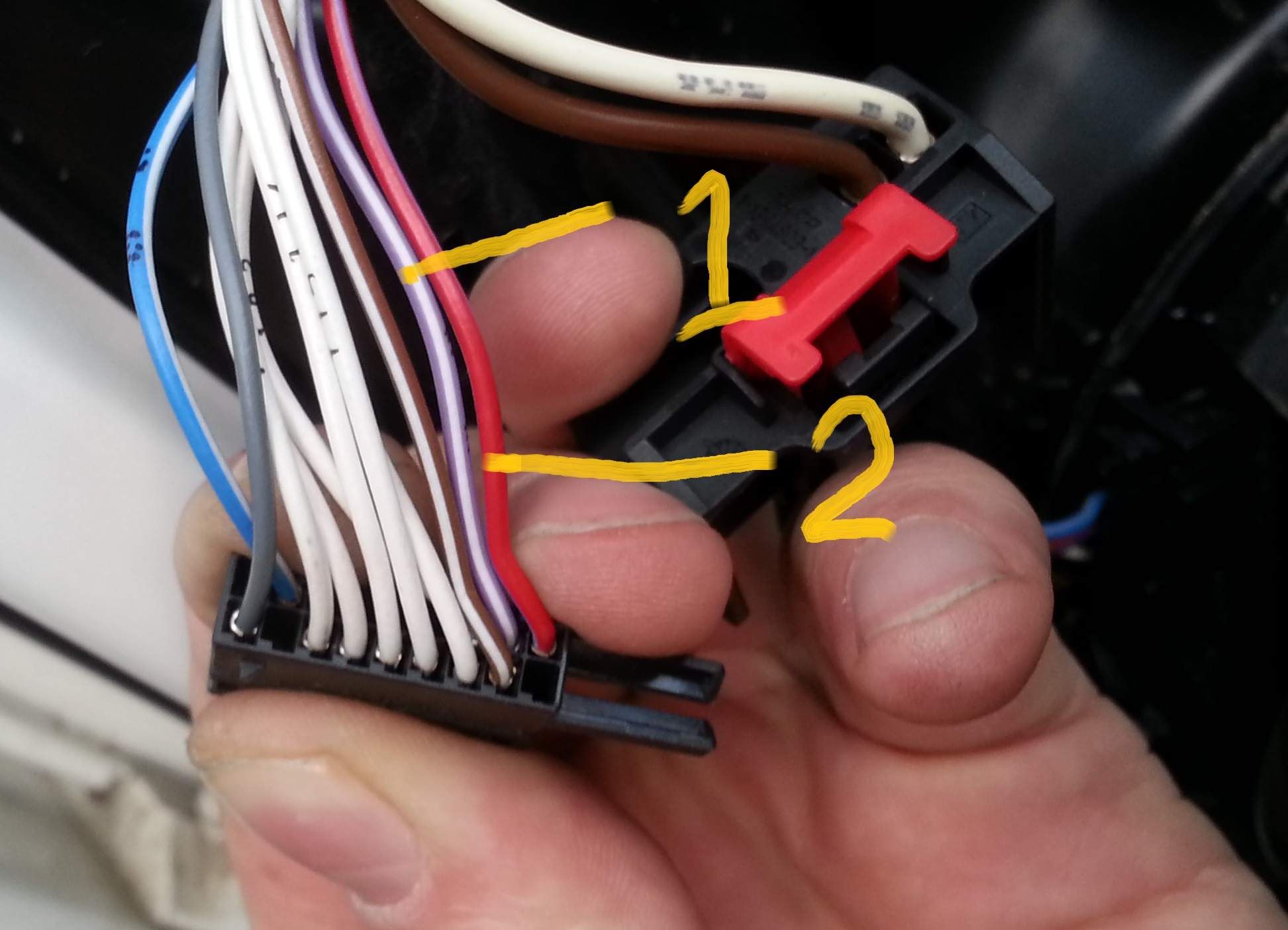

Re: Блок комфорта
Сообщение san-san » 07 апр 2015, 18:50
1 - фиолетово-белый
2- красно-фиолетовый
питание толстые белый и коричневый
сине-белый, коричнево-белый и серый идут на кнопку склоподъемника
san-san
Сообщения: 25
Зарегистрирован: 06 апр 2015, 21:56
Re: Блок комфорта
Сообщение pashustic » 07 апр 2015, 19:58
san-san
Отлично. Все понятно.
Если два питания приходит ( замеряли относительно минуса ( коричневого провода) то остается проверить шину лин ( что и тд согласно года)
Снимаем переднюю пассажир. обшивку.. Идем к разъему блока передней двери и звоним цепь. Внимание!
15 пин переднего пассажирского блока ------ 8 пин заднего правого блока. Переходной разъем в стойке должен быть вставлен на место.

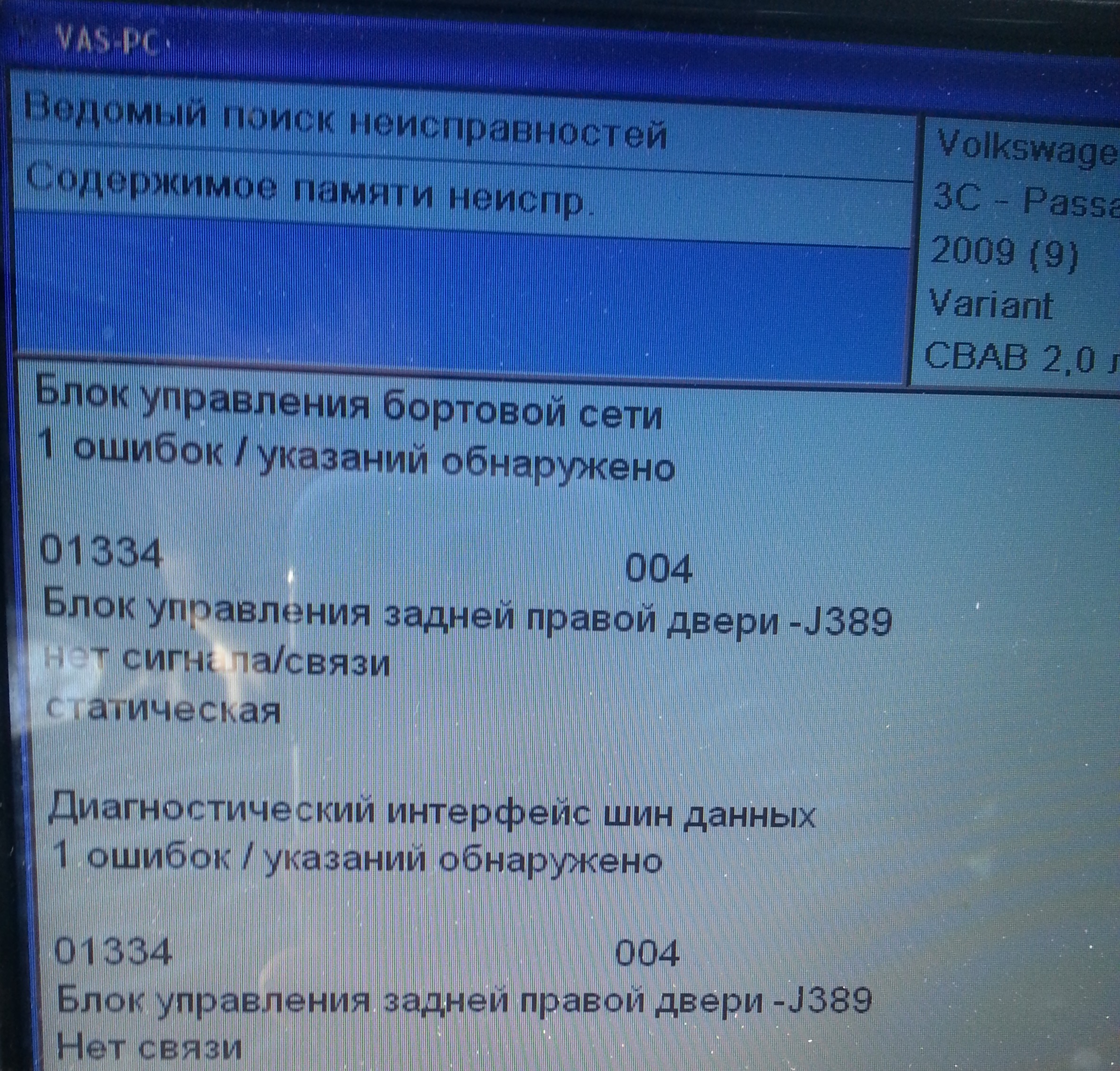

Re: Блок комфорта
Сообщение san-san » 11 апр 2015, 19:20
купил я блок управления задней дверью. вставил и ничего! ни чего не поменялось. машина блок не видит, сканер тоже. что делать дальше непонятно. сканер пишет так:
san-san
Сообщения: 25
Re: Блок комфорта
Сообщение san-san » 13 апр 2015, 13:36
Какие мысли есть по дальнейшим действиям?
