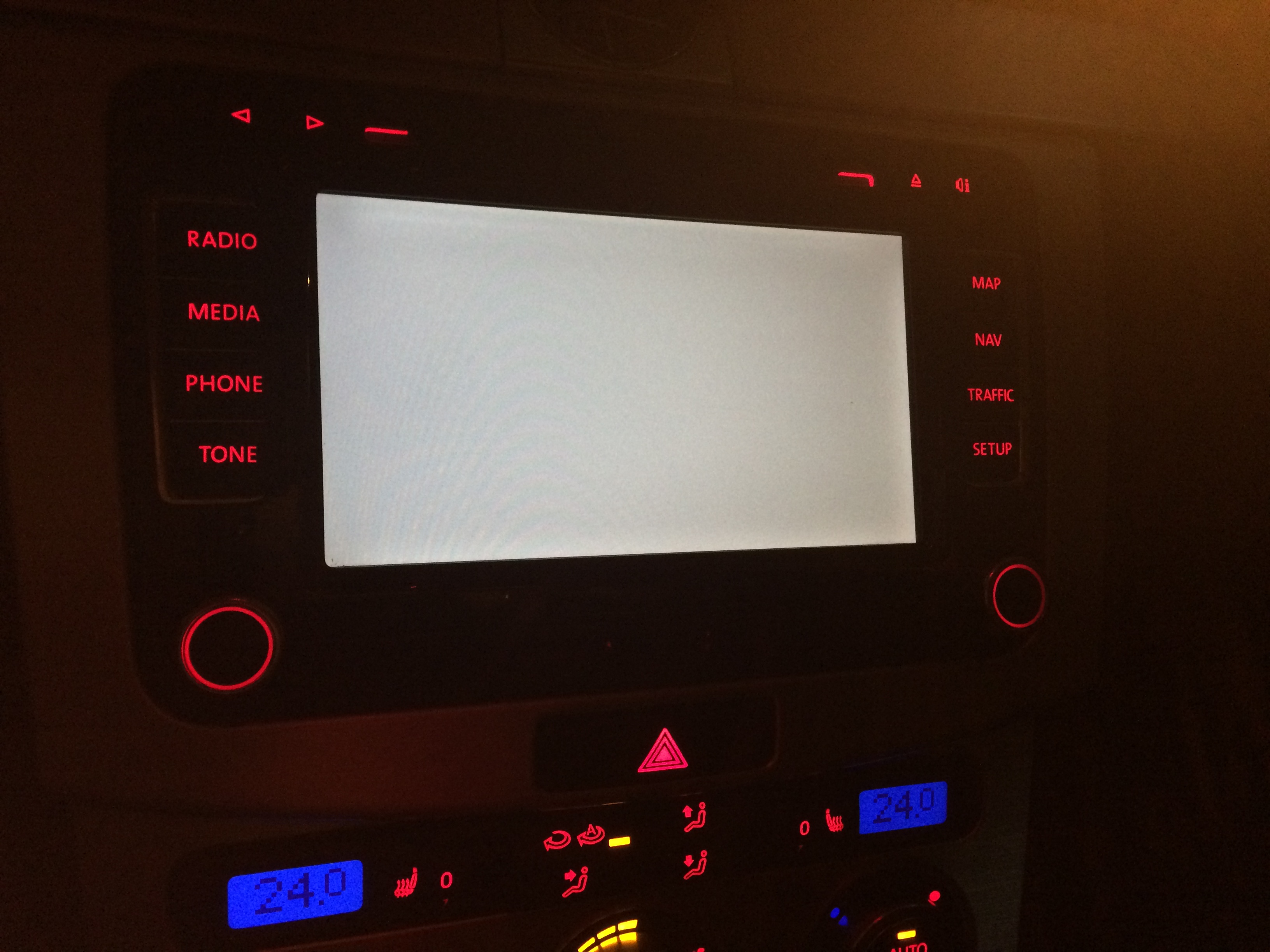

Сообщение tema33rus » 04 янв 2015, 15:13
Всем привет!
РНСка работала исправно 2 года, вчера на ходу загорелся белый экран. Радио работает, управляется на руле...
Диагностика ошибок не выявила, перезагрузка не помогла. Как лечить?

Re: RNS 510 - белый экран
Сообщение Cmihail » 04 янв 2015, 17:08
Попробуй перепрошить на новую или сделать даунгрейд на старую прошивку.
Cmihail
Сообщения: 934
Откуда: Москва ЮАО
Сообщение demainst » 04 янв 2015, 19:16
Cmihail писал(а):Попробуй перепрошить на новую или сделать даунгрейд на старую прошивку.
Вслепую шить? Не думаю, что прошивка поможет, скорее плату экрана под замену. Версия какая?
Сообщение rivvik » 04 янв 2015, 21:19
tema33rus писал(а):
Версия какая?
1TO 035 680 B
Это и есть версия?
Да, это оно!
Прошивки тут как мертвому припарки, Валера истину глаголет
Сообщение tema33rus » 04 янв 2015, 21:47
Просто кирпич -силикатный.
Про кирпич не понял...
VW Touareg
tema33rus
Сообщения: 1058
Откуда: ЦАО / Одинцово
Сообщение rivvik » 04 янв 2015, 22:08
1gdm писал(а):Просто кирпич -силикатный.
Нет, кирпич-это когда материнка умирает, тут другое...
Мне кажется, все решаемо, только цена вопроса будет :shock:
Сообщение 1gdm » 07 янв 2015, 22:48
Можно попробовать-рядом с донорской машиной с рнс. Тыкать по времени,смотреть по расположению(как правило чуть ниже середины экрана), если конечно тач не отвалился :?
Сообщения: 6026
Сообщение sen@tor » 07 янв 2015, 23:14
Если не работает тачскрин то вместо Ок жмем в левом верхнем углу стрелку в право затем правую крутилку. Но в твоем случае ты даже не будешь знать когда это сделать. Можно выдержать паузу и нажать через некоторое время после загрузки диска. 99.9% что все это не поможет дело в плате как писал Валера.
Сообщение Cmihail » 08 янв 2015, 00:58
tema33rus писал(а):
Cmihail писал(а):Прежде чем менять экран, предлагаю попробовать перепрошить. У меня один раз такое было когда слетела прошивка, помогла перепрошивка. Хотите верьте хотите нет, но это факт!
Вслепую шить?
На таком экране даже не нажать кнопку ОК, чтобы подтвердить что либо...
Попробуй вставить диск с прошивкой, возможно экран будет не белый. В слепую конечно шить невозможно. :(
Попробуй подержать три кнопки сетап+ микрофон+еджект(извлечение диска).
Сообщение tema33rus » 16 фев 2015, 09:21
Проблема решена заменой платы экрана.
