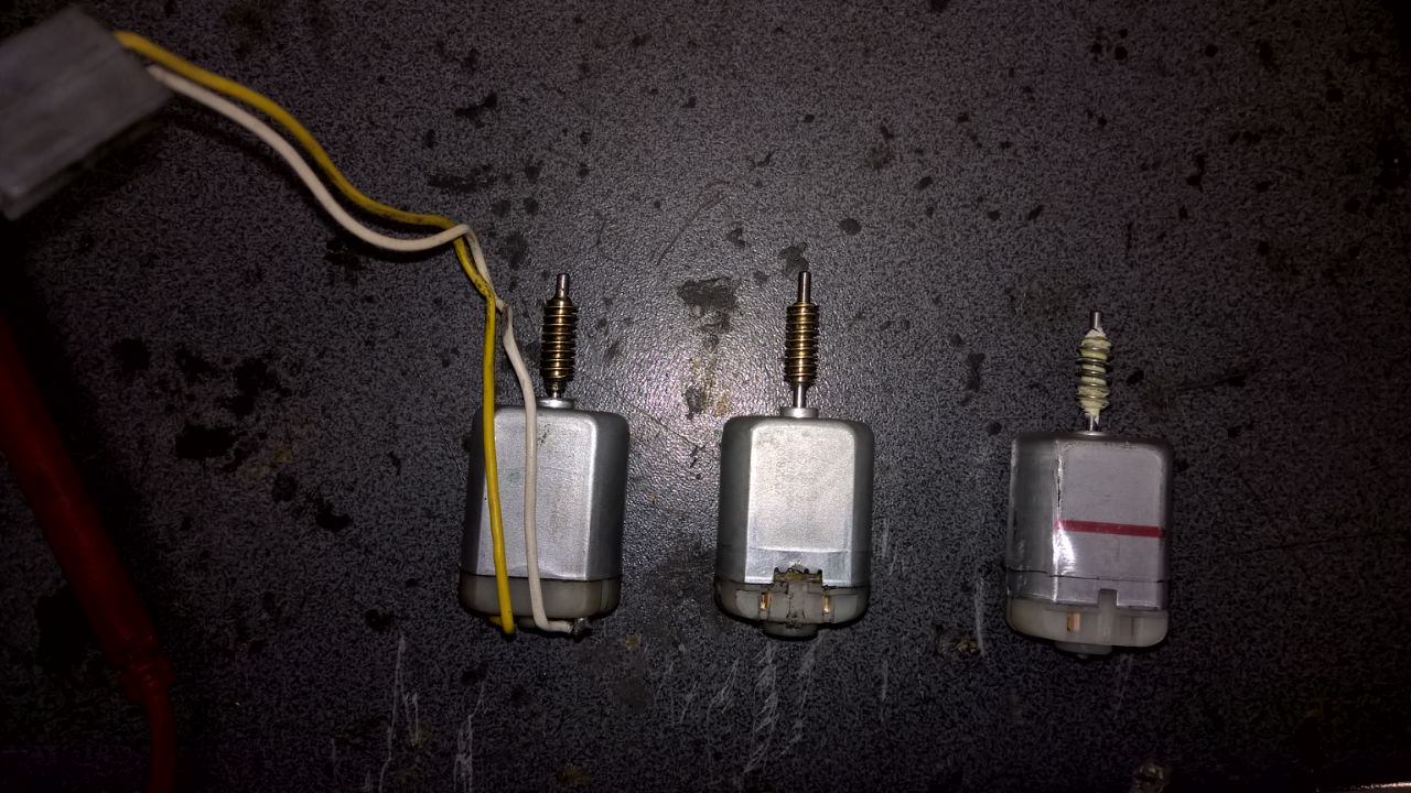

Вот что в итоге получилось смой проблемой. Купил б/у зеркало. Проверил, чтоб было контактов больше 9. Т.е. электроскладывание гарантировано. Приехал к электрику попросил заменить. Через 3 часа звонок. Работа была сделана, НО - как оказалось моторчик с б/у зеркала не подошел, т.к. совсем другой. Мастер откуда то откопал моторчик с туарега и успешно мне его поставил. Один ньюанс - теперь одно зеркало складывается чуть быстрее, чем другое. Но это мелочи! Ошибки тут же васей проверил - все ОК. В общем доволен как слон.
Слева моторчик - э о родной сгоревший, посередине - от Туарега, а слева - моторчик от б/у зеркала.
