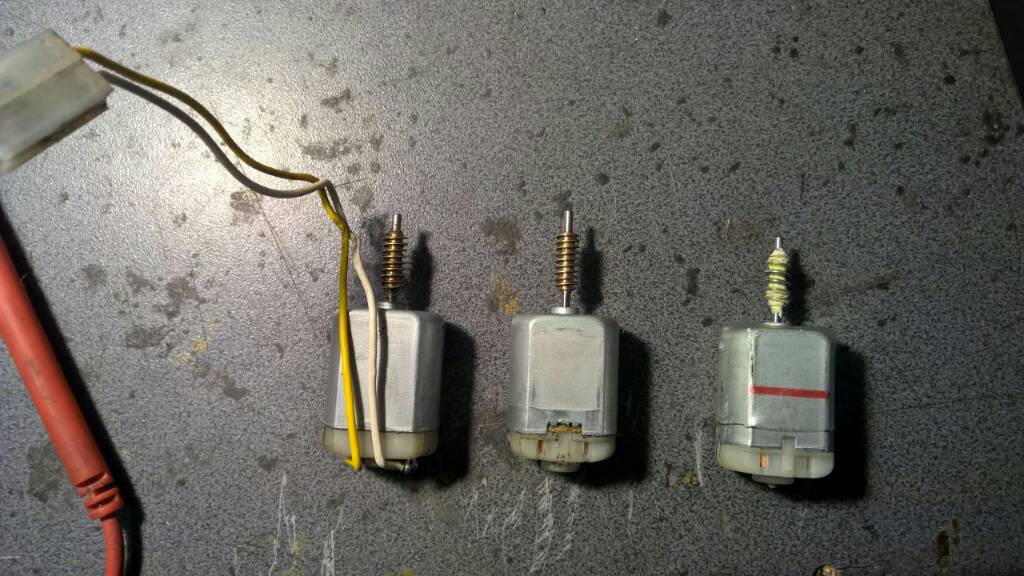

Сообщение Vibraddict » 11 янв 2016, 20:17
Такая же беда.Снял моторчик,он дохлый.На моторчике написсано Made in China....no comments )))
нашел на нем маркировку Mabuchi FK280SA-16250
Но имеено таких нету.Так как на нашем роторе,червячная шестеренка стоит которая не снимаеться.
Как быть то?))

Re: моторчик для складывания наружного зеркала
Сообщение Vibraddict » 15 янв 2016, 08:42
На алиэкспрессе такого типа полно,но без червячного вала

Сообщение luryen » 16 фев 2016, 17:12
Мне умельцы с туарега влепили... ))) не знаю правда или нет. Но работает...тьфу тьфу.
