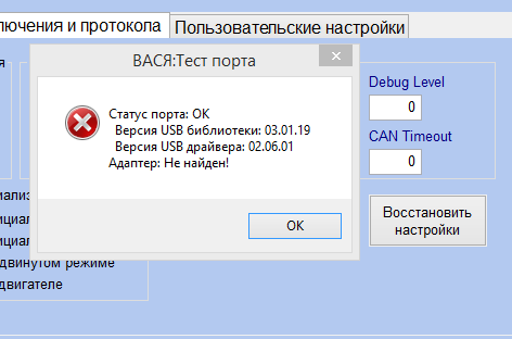

Здравствуйте, подскажите пожалуйста, может кто то сталкивался с подобной проблемой. Купил в сентябре адаптер Вася 12.10, все подключил, все нормально, включил кучу функций, радости полные штаны. Юзал его до декабря, все работало стбильно. А потом в январе решил что то поменять другу в шкоде октавии новой.
Он мне сказал при подключении: Адаптер не найден! Ну я подумал, что может не стыкуются или что то тип того, а тут решил опять в пассик свой воткнуть и он мне сказал то же самое. Переустанавливал все несколько раз, пробовал на 2х ноутах, на разных виндах, ничего не помогает. Хз что с ним случилось, может кто то сталкивался с таким? как лечить? неужели сдавать в ремонт его? в приложении то, что пишет.

шнурок как определен в диспетчере устройств?
какой запускной файл кликаете?
Re: Вася Диагност: адаптер не найден!
Сообщение niocncn » 19 мар 2015, 20:14
запускаю через VD.exe, а определяется нормально, на дрова не ругается

на 12.10 попробую откатить дату..но наврядли
второй экзешник лежит в папке?
если да то вопросы уже последующие к продавцу

кстати, год поменять....возможно поможет, потому что у меня эта байда началась только в январе...соответственно год поменялся...хотя я слабо представляю, как год может влиять на подключение адаптера к машине..+)

Я дату откатил назад поставил 2014 год и все заработало

не к машине а к программе
в 12.10 был кривой отлом

да, все решилось, поменял год и все хорошо спасибо))
