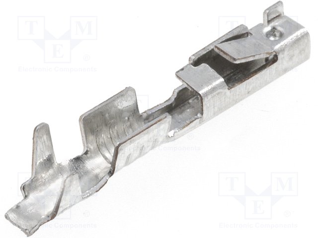

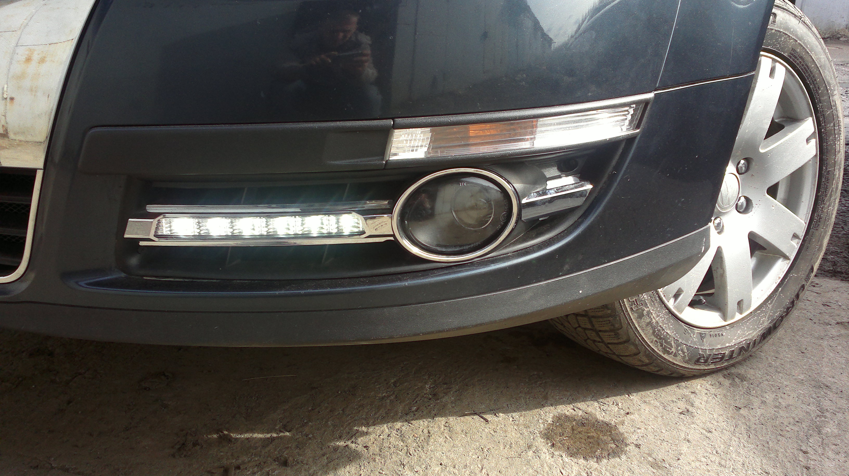

ребят подскажите пины на разьем противотуманной фары.ПРАВЫЙ РАЗЬЕМ,противотуманка мне мозги начала выносить то загорится то нет начал разбираться в самом разьеме два пина короче хана им стало,(один окислился другой сгорел)(вода)не навижу скрутки,и еще вопросик такой задолбала подсветка номера попадает вода под стеклышко,интересует совет кулибинов а от б 7 подойдет с диодной?(проблема у нас в усиках которые окисляются и сгнивают)если есть возможность покидайте номерки,так же на противотуманку левую интересует стекло,может есть у кого?или где заказать огромное спасибо))

ПТФ
Стекло ПТФ viewtopic.php?f=37&t=3668&hilit=%D1%81%D1%82%D0%B5%D0%BA%D0%BB%D0%BE+%D0%BD%D0%B0+%D0%BF%D1%82%D1%84
Подсветка номера от Б7 https://www.drive2.ru/l/288230376153150147/
В деповские ПТФки можно поставить билинзы,выглядит и светит так:(фото) и не надо менять пины.

Сообщение demainst » 30 мар 2015, 07:07
EVGENIJ писал(а):ребят подскажите пины на разьем противотуманной фары.ПРАВЫЙ РАЗЬЕМ,противотуманка мне мозги начала выносить то загорится то нет начал разбираться в самом разьеме два пина короче хана им стало,(один окислился другой сгорел)(вода)не навижу скрутки,и еще вопросик такой задолбала подсветка номера попадает вода под стеклышко,интересует совет кулибинов а от б 7 подойдет с диодной?(проблема у нас в усиках которые окисляются и сгнивают)если есть возможность покидайте номерки,так же на противотуманку левую интересует стекло,может есть у кого?или где заказать огромное спасибо))
Нет.
Лампы штатных противотуманок НВ4, линзованных ДЕПО - Н11. Когда менял у себя, поменял и разъемы. Нашел в автомагазине по 50 руб. за штуку. Думаю, и под НВ4 должны быть в продаже.

Сообщение voron79 » 02 апр 2015, 17:53
я недавно покупал себе эти пины. в авто зет. Они там идут с куском провода вместе. 000 979 244Е Надеюсь инфа будет полезной.

Сообщение EVGENIJ » 02 апр 2015, 19:44
спасибо большое купил в екзисте действительно сспроводом

Сообщение demainst » 03 апр 2015, 17:04
voron79 писал(а):я недавно покупал себе эти пины. в авто зет. Они там идут с куском провода вместе. 000 979 244Е Надеюсь инфа будет полезной.
Это называется ремонтный провод. ВАГ продает такие к-ты (сантиметров 50-60 провода с двумя пинами) с любыми пинами. Упаковка - 5 шт.
