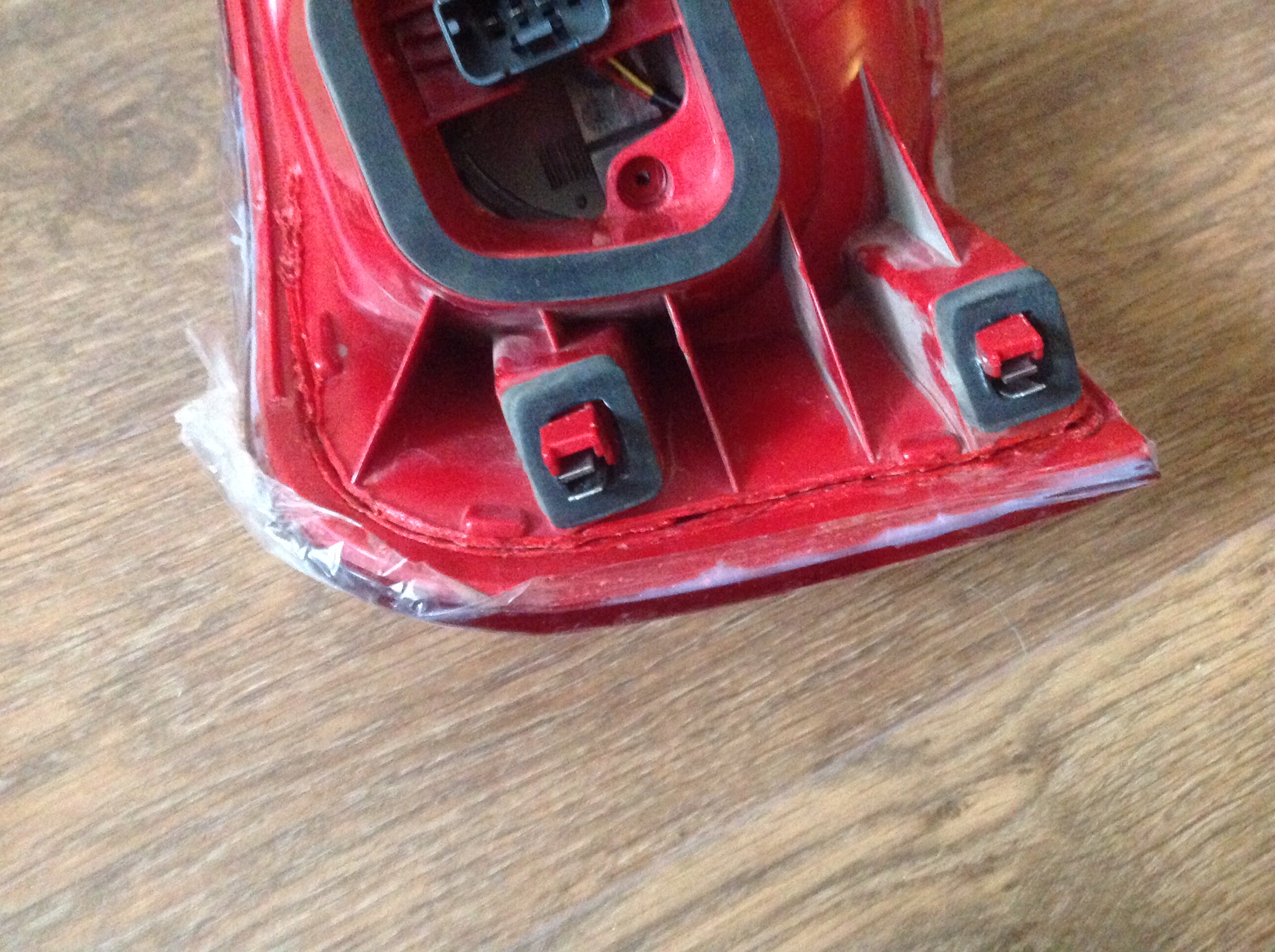

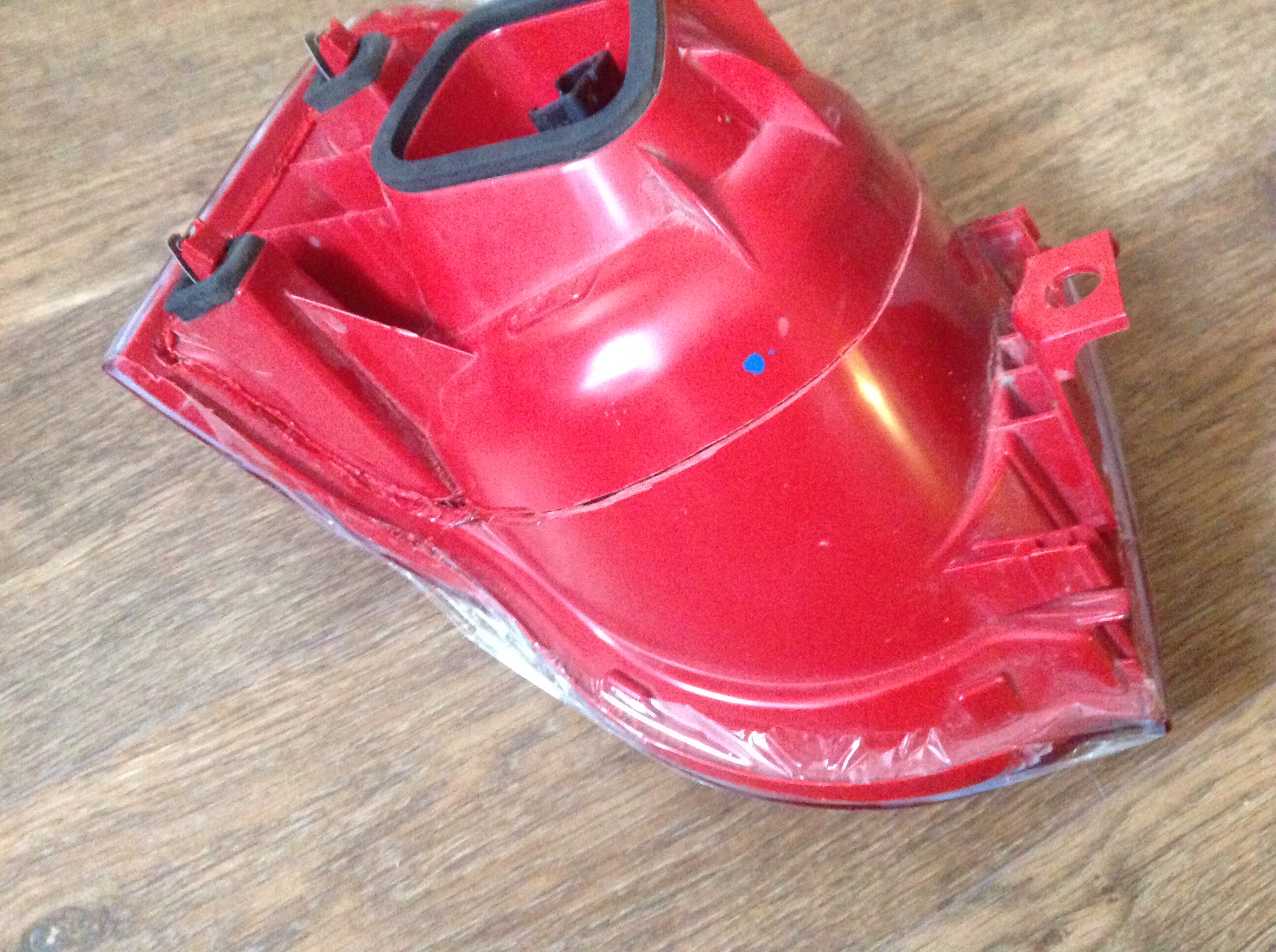

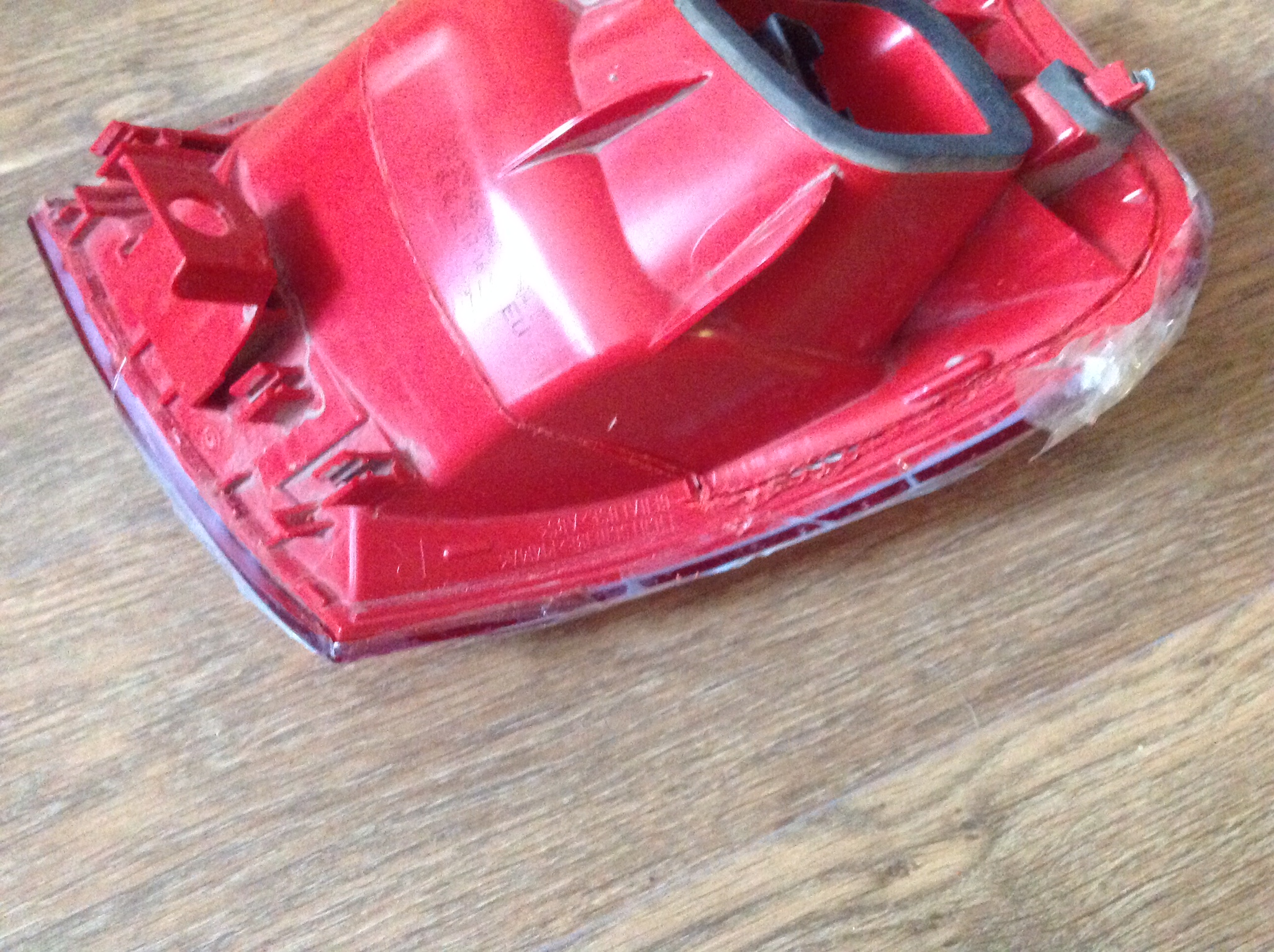

Принес домой, помыл. Сел пилить. Где мог - пилил ножовкой по металлу. Где неудобно - заточенным в виде лезвия жалом паяльника. Получилось так.

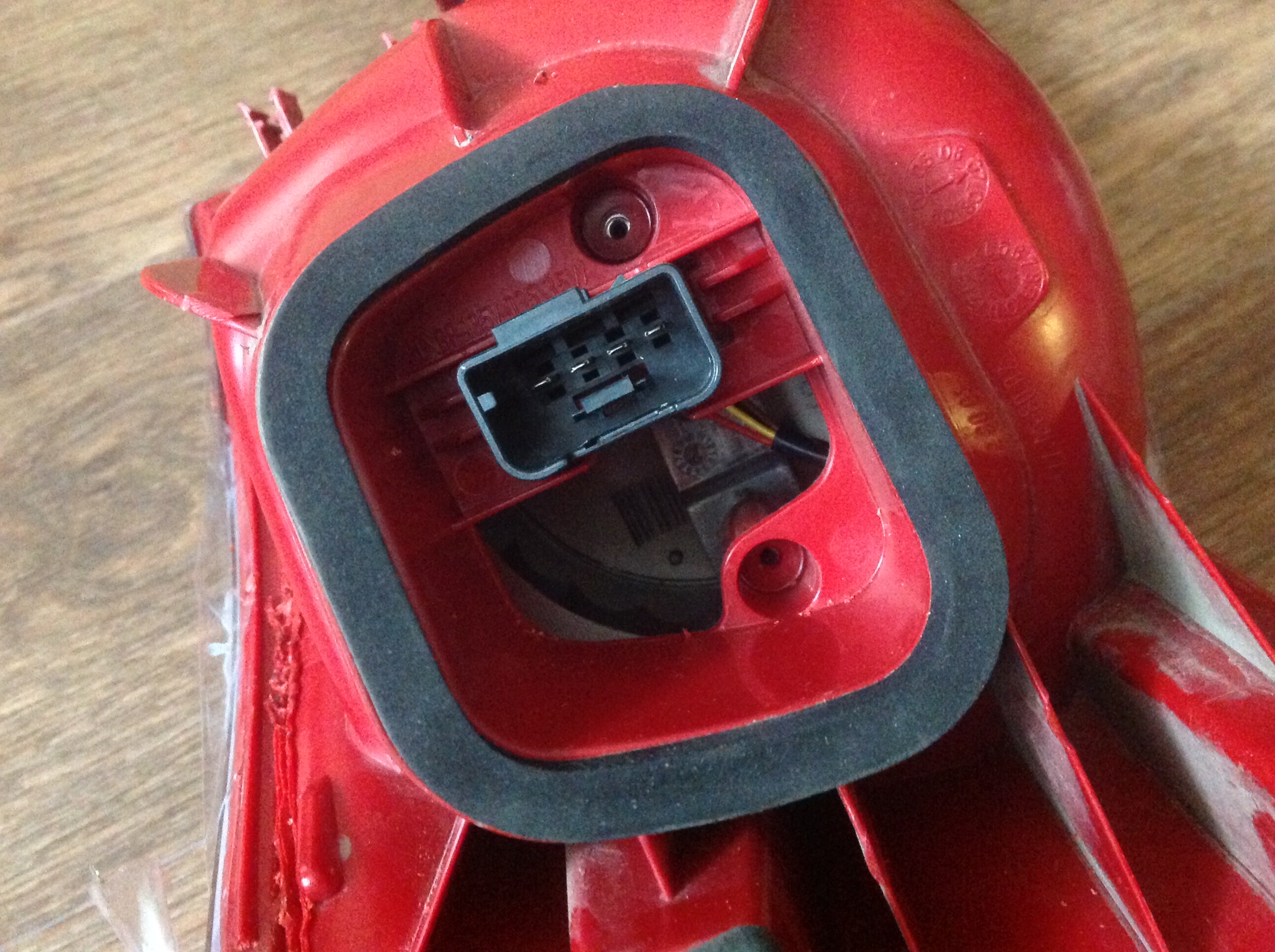

После распиловки надо выкрутить два самореза со стороны разъема (на фото они уже выкручены)
Если резать так, как я - получится снять только большое кольцо платы со светодиодами, если надо добраться до внутреннего (малого) надо резать по-другому.

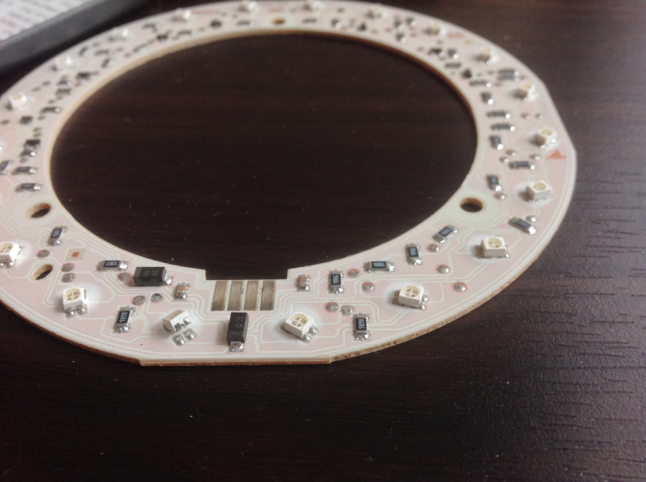

Открутил три самореза, снял разъем и кольцо у меня в руках. Начал подключать питание, смотреть что горит, что не горит. Картина не изменилась. Начал смотреть повнимательнее на плату и проверять монтаж элементов. Обнаружился виновник неприятностей.
Один из светодиодов потерял контакт с платой. Обе ноги с одной стороны. (Слева внизу от полосок разъема. Я его приподнял немного для наглядности) А поскольку в схеме подключения поворотников они в кольце подключены параллельно, а в габаритах - последовательно, то при неисправности одного светодиода не горит целая секция.
Дальше просто - пропаял и собрал все назад, предварительно проверив. Место разъема корпуса заплавил тем же паяльником, не стал возиться с термоклеем. Получилось аккуратно.

Молодец! Тут уже описывался разрез фонаря универсала несколько по иной траектории, но суть таже.
Правильно, что не использовал термоклей, в этом случае он не годится. Машина на солнце может серьезно нагреться и клей стечет, даже в московских не самых теплых широтах :)
Повезло, что оказалась холодная пайка, чаще выходят из строя сами диоды, приходится менять.
Ножовкой (или полотном) пилить стоит только в крайних случаях - опилки попадают внутрь фонаря и избавиться от них потом не просто. Лучше всего микропилки к бормашинкам или паяльник.
В случае седана все гораздо проще - пилишь по прямой, не мудрствуя лукаво :) , технологию я давно уже описывал.
