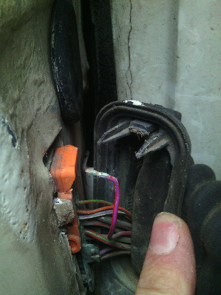

Сообщение passat2 » 19 май 2015, 19:35
сегодня откинул гофру и вот что смог увидеть на беглый взгляд

Сообщение Сержант » 19 май 2015, 19:53
Походу в разъеме контакты окислились - общая картина - не Гуд. Разбирать - зачищать, паять, лудить и собирать- уплотнить герметиком (где-то у тебя влагу пропускает уплотнение).

Сообщение Сержант » 19 май 2015, 21:18
На оборванном проводе на фото - окисел зеленого цвета - корродирует медь, а это - изменение сечения, проводимости, увеличение сопротивления для прохождения тока. Один провод заливать не может, значит в разъеме на подходе остальные контакты. Исправлять контакты в разъеме, потом все остальное. Удачи.

Сообщение pashustic » 26 май 2015, 20:36
Устранял подобное на одной машине... В идеале делать так
1. на рис выше вы сломали фиксатор гофры.. Покупка новой гофры ибо если оставить эту то будет снова попадать влага и результат на картинке
2. перепиновывать цепи как пины : мама и папа именно для подушки... см выше вашу ошибку по подухе
3. чтобы снять гофру и поставить новую нужно разобрать всю дверь и перепиновать разъем ( нужны отвертки распинователи)
И это будет сделано по граммотному

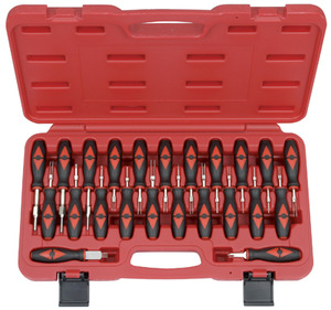

КУпить пины и запиновать заново.. используя соответ инструмент.
привет. ошибка подушки есть. а именно датчик удара . и иногда показывает что не закрыта дверь и постоянно горит подсветка ног. при этом. перепиновывать будем полностью всю колодки. чтобы уже точно знать что в разъеме двери новые контакты. а где взять отвертку распиновки?

Сообщение pashustic » 26 май 2015, 21:02
passat2 писал(а):привет. ошибка подушки есть. а именно датчик удара . и иногда показывает что не закрыта дверь и постоянно горит подсветка ног.
НЕ контакт в разъеме.. ошибки пляски блока дверног может быть целый паровоз, что очевидно.
passat2 писал(а):а где взять отвертку распиновки?
1 купить в китае если найдете..
2. сайт licota.ru
3. exist.ru 95945370 на драйве номерок нашел.. вроде из каталога шкода..
Я юзаю второй вариант :good:

Сообщение boroda II » 28 май 2015, 17:11
pashustic писал(а):2. сайт licota.ru
6.200 р всего стоит второй вариант :oops:
Сам на него смотрел недавно, но....... пошел пилить булавку :D
