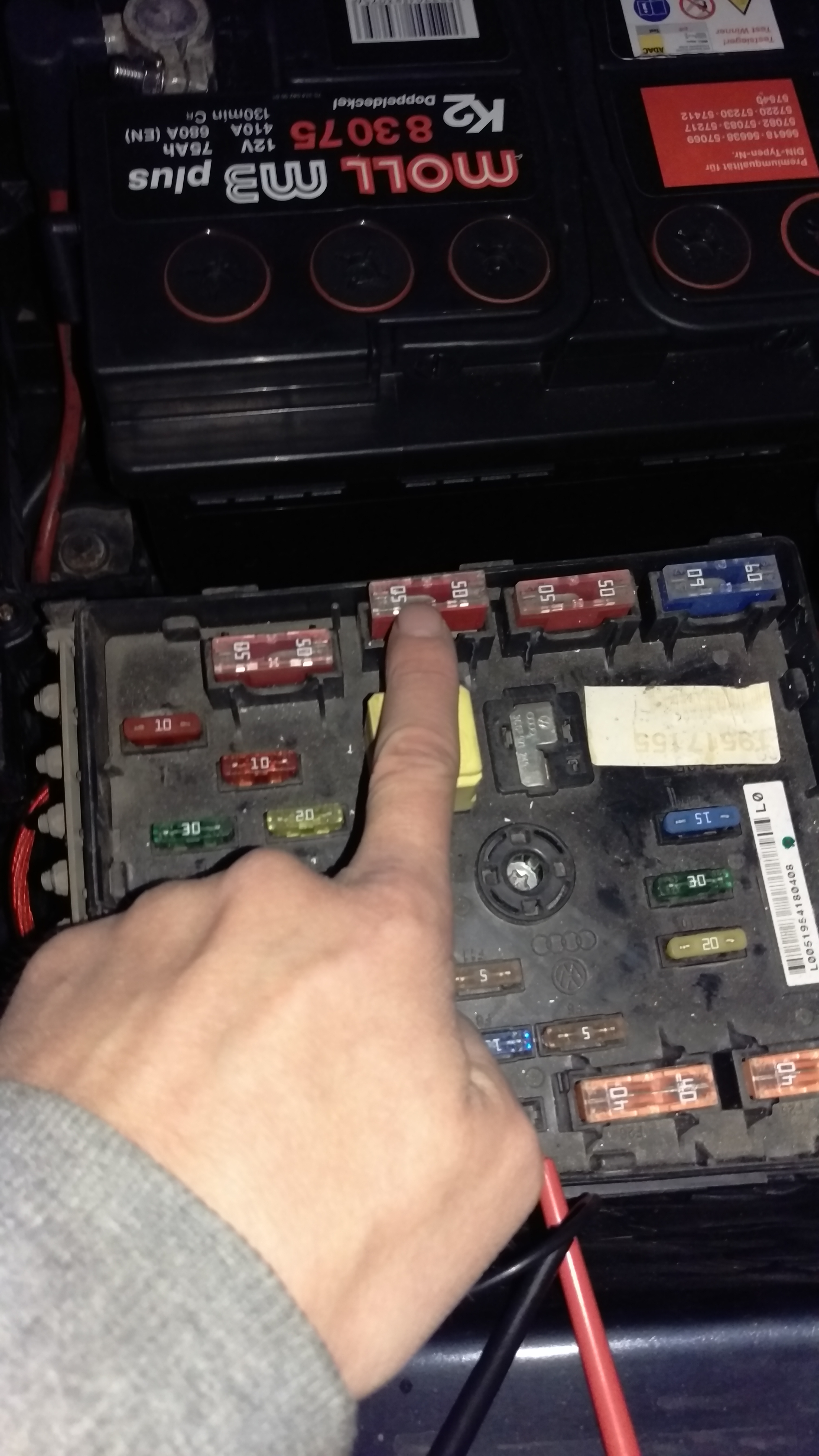

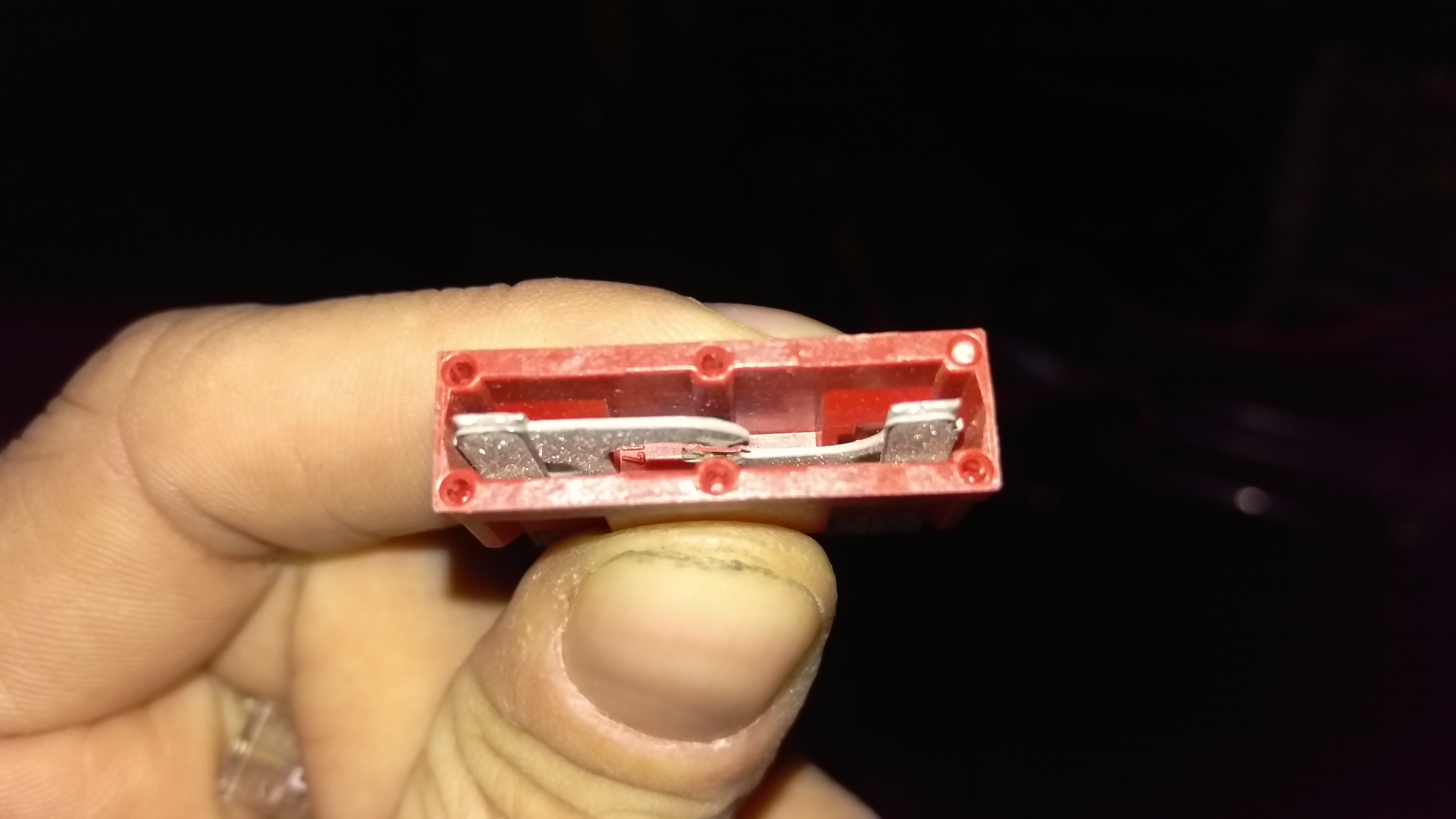

Отбой.
Поменял батарейку в тестере, начал кошмарить все преды под капотом.
В итоге не отозвался один, визуальному осмотру не поддавался. Фото прилагаю.
Заработал попогрев, прикуриватель, вент печки, моторчик омывайки лобаша. Не пашет пока что люк, пока ищу.
Цена вопроса 38 рур. (Не считая батарейки в тестер 150 :x )
