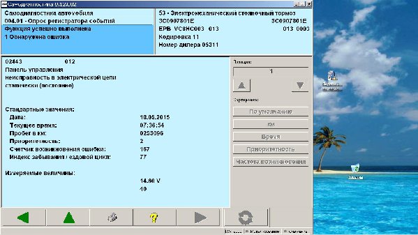

Помогите советом в следующей ситуации. Забарахлила кнопка электрического стояночного тормоза - машинка перестала ставиться на ручник, выскакивала ошибка. Кнопку поменял - все заработало отлично. Недавно появилась новая проблема - ручник перестал работать, на панели постоянная ошибка. Прогнали на компе - скан ошибки приложил. Может есть у кого мысли, как с ней бороться (стирать пытались - не стерли). Спасибо заранее.
скан ошибки

Где-то обрыв :?

А если попытаться скинуть массу? Вот только не придется ли код магнитолы вводить после этого?

Сообщение 3D_max » 26 июн 2015, 14:21
эта кнопка тоже кончилась

Сообщение denik545 » 26 июн 2015, 15:56
почистите старую кнопку и поставьте, на форуме есть такая тема, сам чистил на 2х машинах, а новая кнопка наверно китай вот и кончилась вся

Сообщение купил_себе_пассат » 07 июл 2015, 08:30
denik545 писал(а):почистите старую кнопку и поставьте, на форуме есть такая тема, сам чистил на 2х машинах, а новая кнопка наверно китай вот и кончилась вся
Спасибо - помогло!
