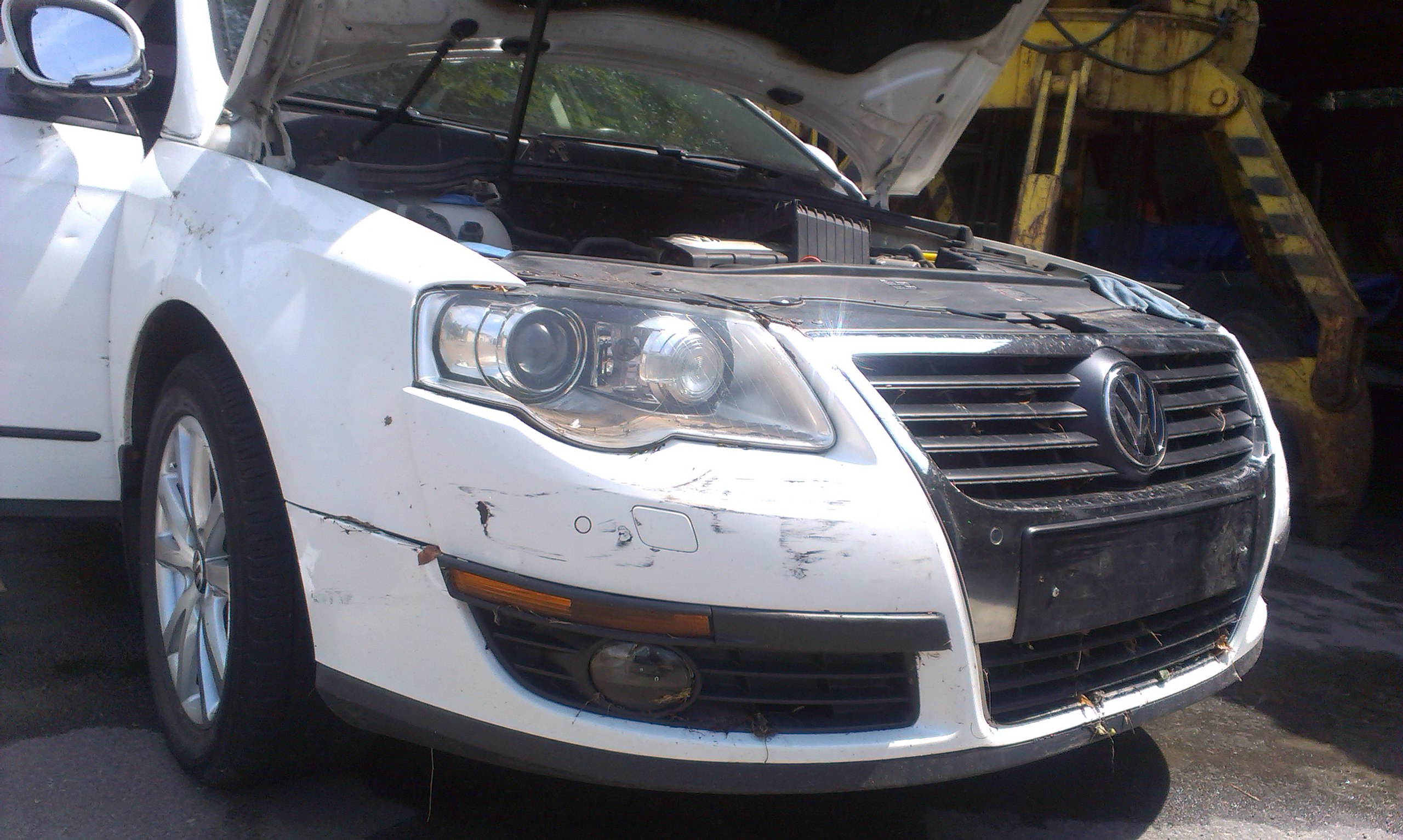

Здравствуйте. У нас в семье случилась беда. 25.06.2015 в нашем городе был потоп. В следствие этого машины, которые стояли на стоянке (а это 20 машин в общей сложности) снесло потоком воды к стене. Короче по кузову много мелких повреждений, но особенно, естественно, беспокоит то, что в салоне воды оказалось почти "по климат". Сейчас мы в растеренности, машину пока не заводили - сушим. Конечно же волнуюсь за электрику и проч...в общем за все переживаю. Машиной владею только полгода - никто на ней и поездить особо не успел за это время.
Поделитесь своими советами, пожалуйста. Кто как сушил, если был в аналогичной ситуации? стоит ли восстанавливать машину? :?:

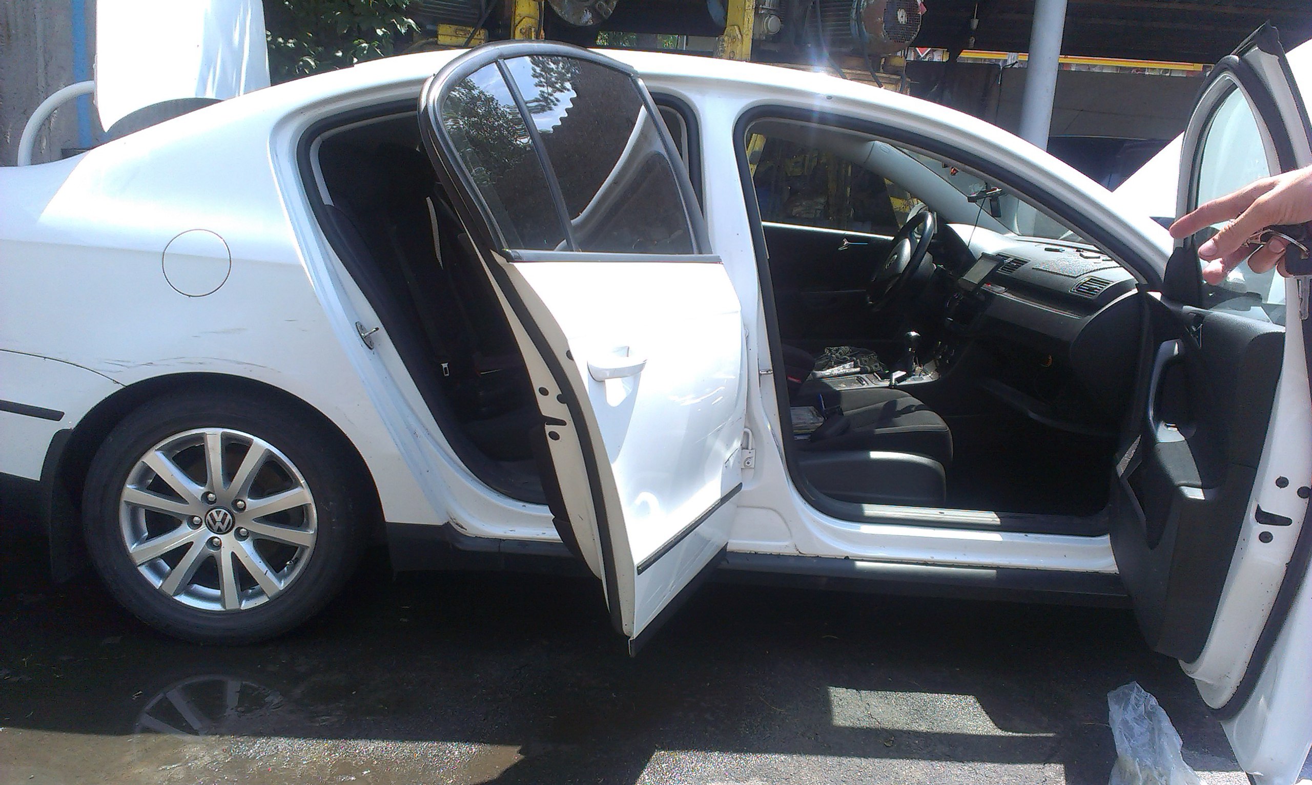

Сообщение vikavik93 » 01 июл 2015, 18:57
:cry:
такой он сейчас
