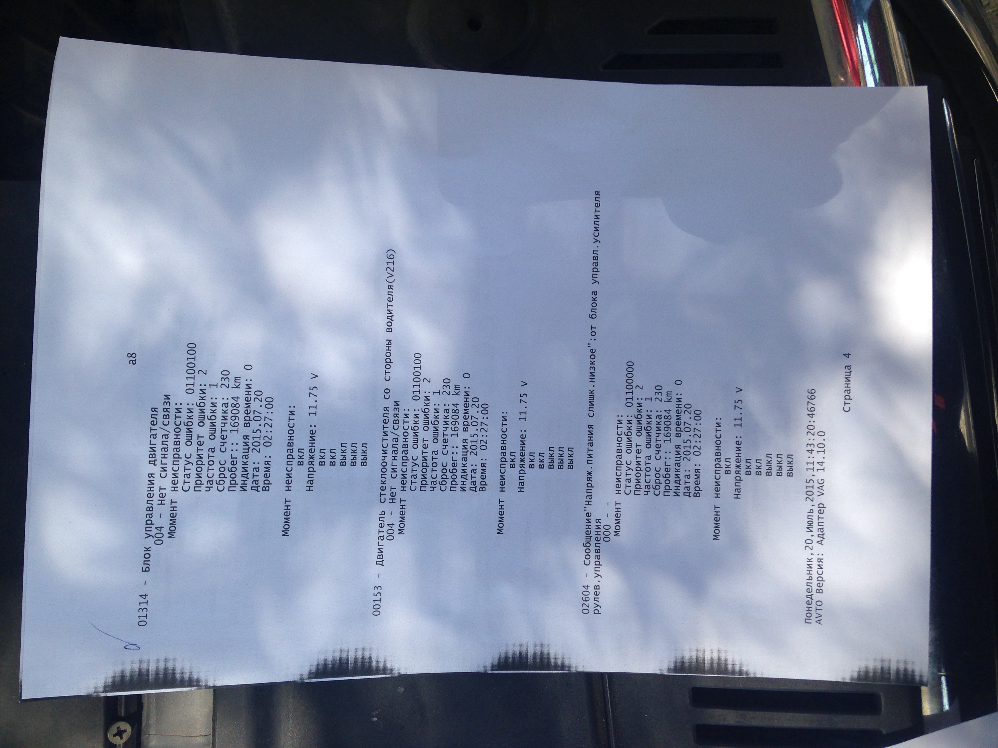

Короче стартер крутит но не схватывает
И еще на панели моргает буквы и цифры кпп
Мне тут в сервисе говорят что скорее всего дело в блоке комфорта

Сообщение Alemania » 20 июл 2015, 11:46
Исмаил95
Проблемы с коробкой. Что за коробка ? По вин (для меня) долго расшифровывать. Из за этого может не заводиться.
Были бы проблемы с комфортом, даже зажигание не включилось бы. Там коды иммобилайзера

Сообщение Исмаил95 » 20 июл 2015, 12:21
Как мне с айфона залить фотки?я сфоткал ошибки

Сообщение Alemania » 20 июл 2015, 12:25
х.з. Отправь мне на почту KBGRF @ mail.ru
Я загружу сюда с компа

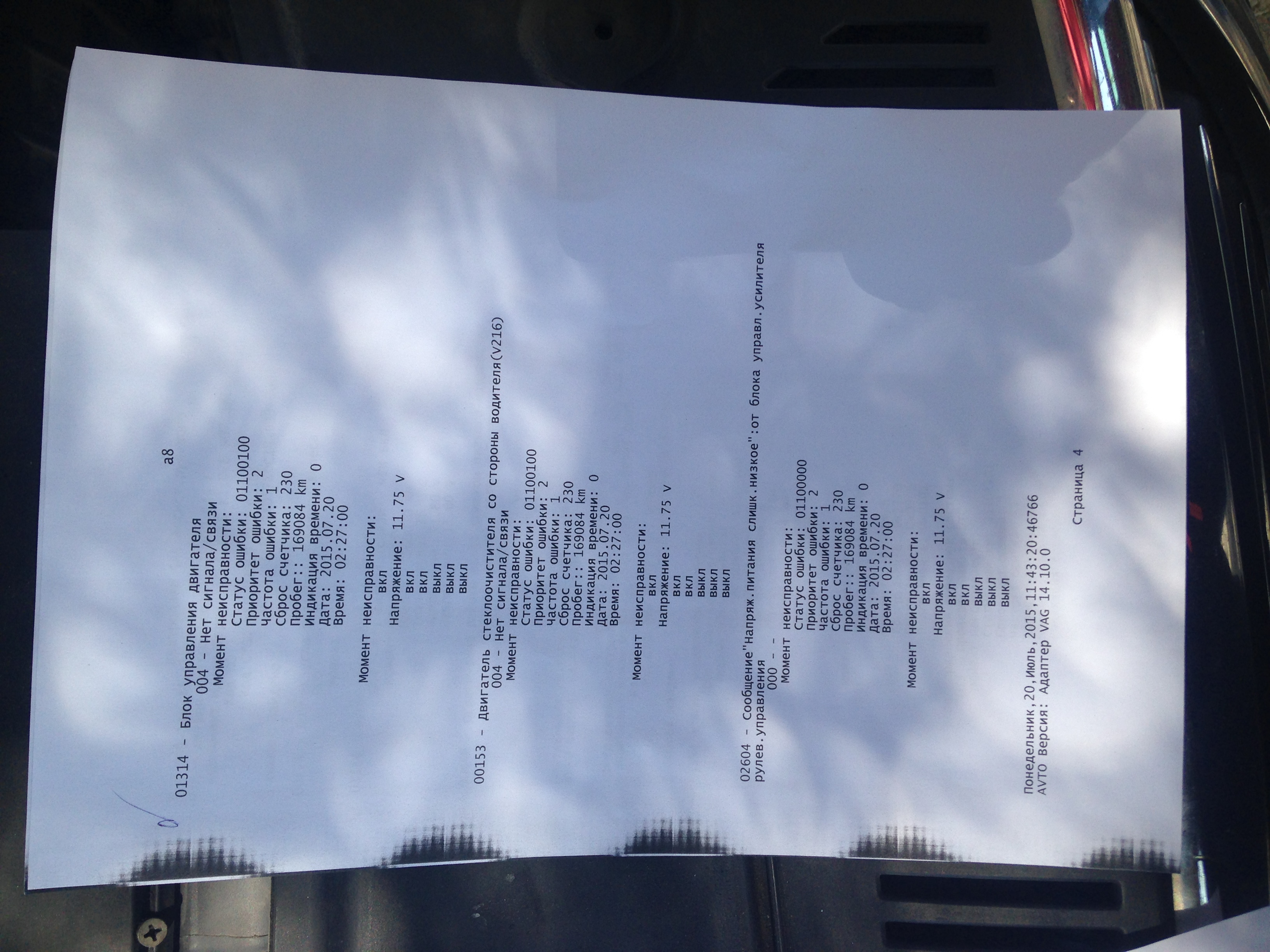

Сообщение Alemania » 20 июл 2015, 12:50
Лист 1
Сообщения: 4391
Re: Встрял на дороге Ошибка тормоза
Сообщение Alemania » 20 июл 2015, 13:00
Самый важный лист
Сообщения: 4391
