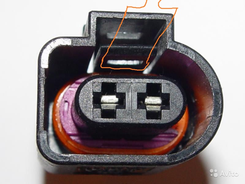

Поддеть лепесток как на картинке - наиболее радикальный и надежный метод. Если туда не подступиться дествуйте как задумали изобретатели - давите на рычажок в задней части разъема (это обратная сторона лепесткуа - он должен подняться).
Только перед этим не дергайте разъем, а наоборот - вдавите его посильней, нажимайте рычажок, дергайте.

+100 а еще можно соскрести грязь тонкой отверткой из-под нажимного лепестка-часто из-за этого фиксатор и не поднимается
