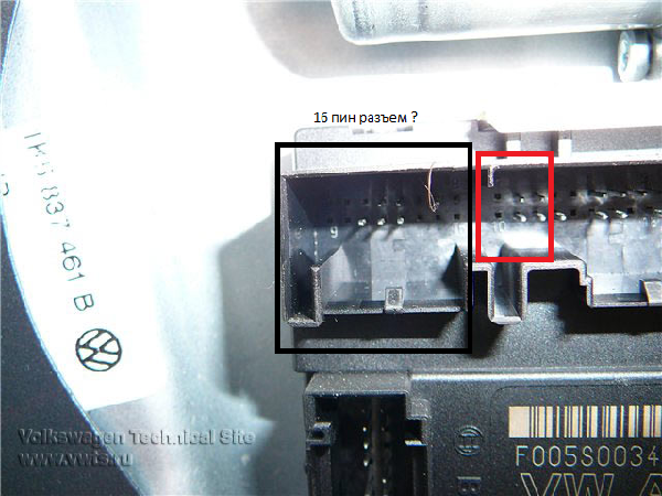

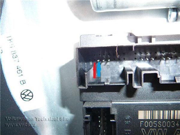

подскажите я все уже узнал куда и как подключатся одного не знаю кодировке как и куда 2 добавить??
это не моя фото у меня 10 и 11 есть
Вот теперь начинается самое просто кому повезло с дверными блоками. Если есть в 16 пиновом разъеме есть 10(особенно он - это +12) и 11 контакты(земля), то просто подключаемся к ним и в блоке комфорта, в передних дверях,описываем к коду +2 и наслаждаемся результатом

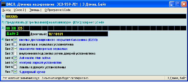

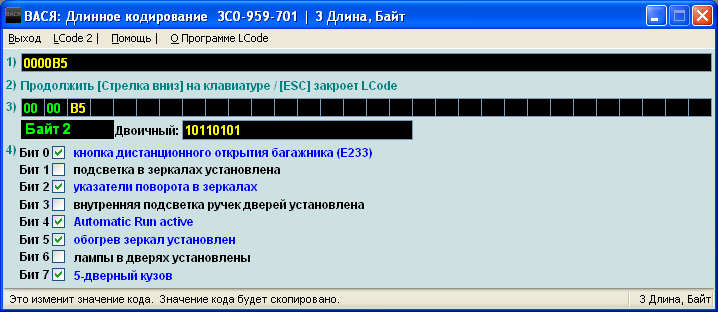

наверно имеется ввиду байт 2 бит 1 в кодировке передней двери
Сообщения: 4391
Re: подсветка на зеркалах при открытии двери!!
Сообщение bashaev1960 » 15 авг 2015, 21:54
или вся колодка ?

Сообщение bashaev1960 » 15 авг 2015, 22:02
[quote="Alemania"]наверно имеется ввиду байт 2 бит 1 в кодировке передней двери[/quot
ядумаю бит 1 надо ставить галочку

Сообщение pashustic » 15 авг 2015, 22:06
bashaev1960 писал(а):я так не хочу делать.
А придется если блоки в дверях не максимальные.. Если эл складывания нет то они точно не макс..
Или блоки меняйте или делайте как по сцылке..
Выше про комфорт бред полный... не туда подключается все...Читайте выше что я написал.

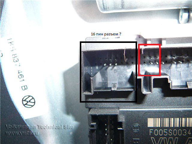

Сообщение bashaev1960 » 15 авг 2015, 22:16
Завтра посмотрю сфоткаю , а куда правильно подключатся , где красным цветом выделено или черным цветом ??

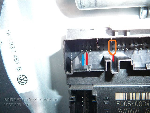

Сообщение Daniliv » 15 авг 2015, 22:36
bashaev1960
на фотке я подправил 10-11 пин
Вы пишете 16 пиновый
А отмечаете 18 пиновый и пины 9-10

Сообщение bashaev1960 » 15 авг 2015, 22:43
все ясно если эти пины есть то к ним и все будет хорошо если нет то к подсветки ног !

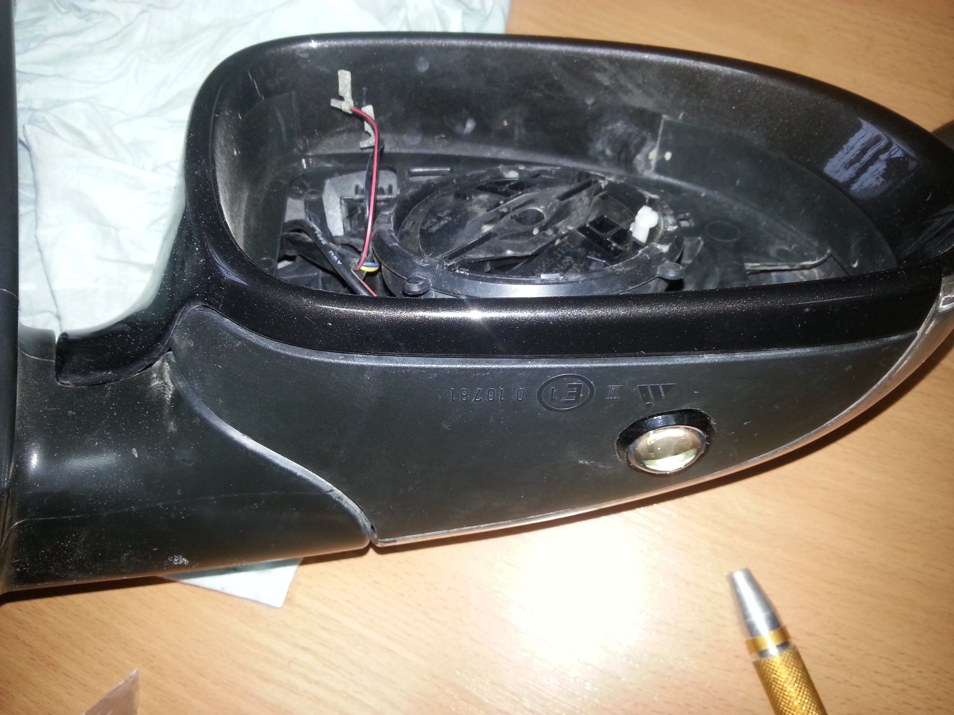

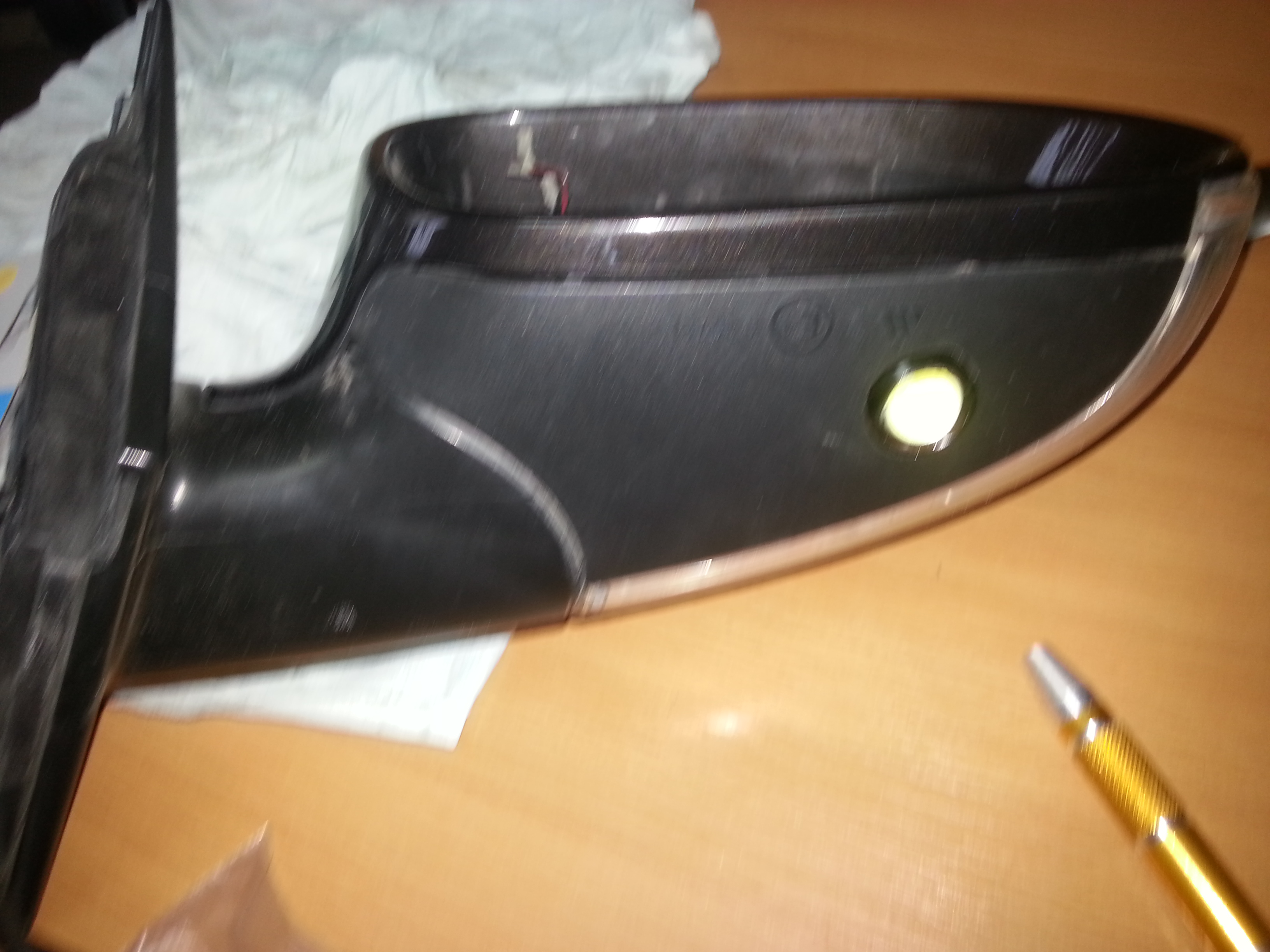

Сообщение bashaev1960 » 16 авг 2015, 21:51
парни !!!!!!!! шесть часов работы... и вот я все сделал , короче у меня пина 10 и 11 нет, и я подцепился к подножному освещению все. Все работает , все супер фото отчет не делал т.к все делалось на горячих порах.
но могу рассказать что делал ;
снял обшивку двери , снял зеркала , в низу зеркола проделал отверстие диаметром 2.4 и вставил туда точечные ходовые огни с резьбой, я фото скину куда установил, там в нутри зеркола есть небольшая полочка я там ее и прикрутил , а в корпусе зеркало отверстие диаметром 2,4 мм продаются такие точечные свето диоды слинзами. я их установил подцепил к подножному освещению и все ок работает ка надо.
