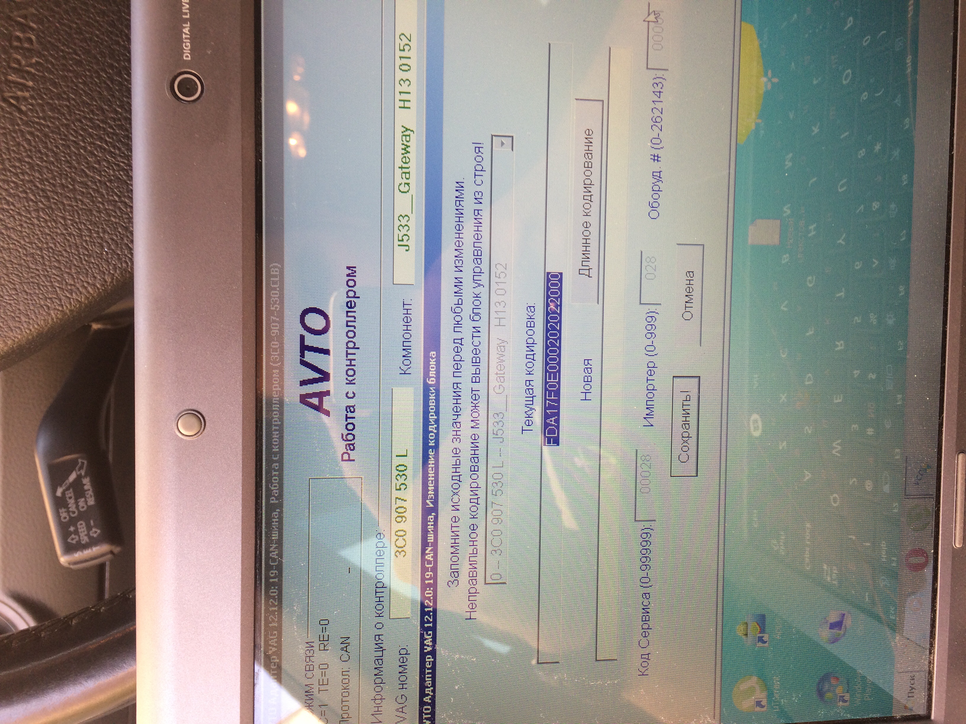

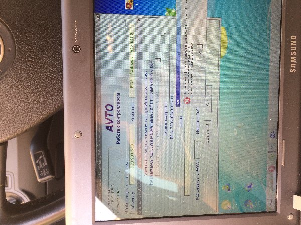

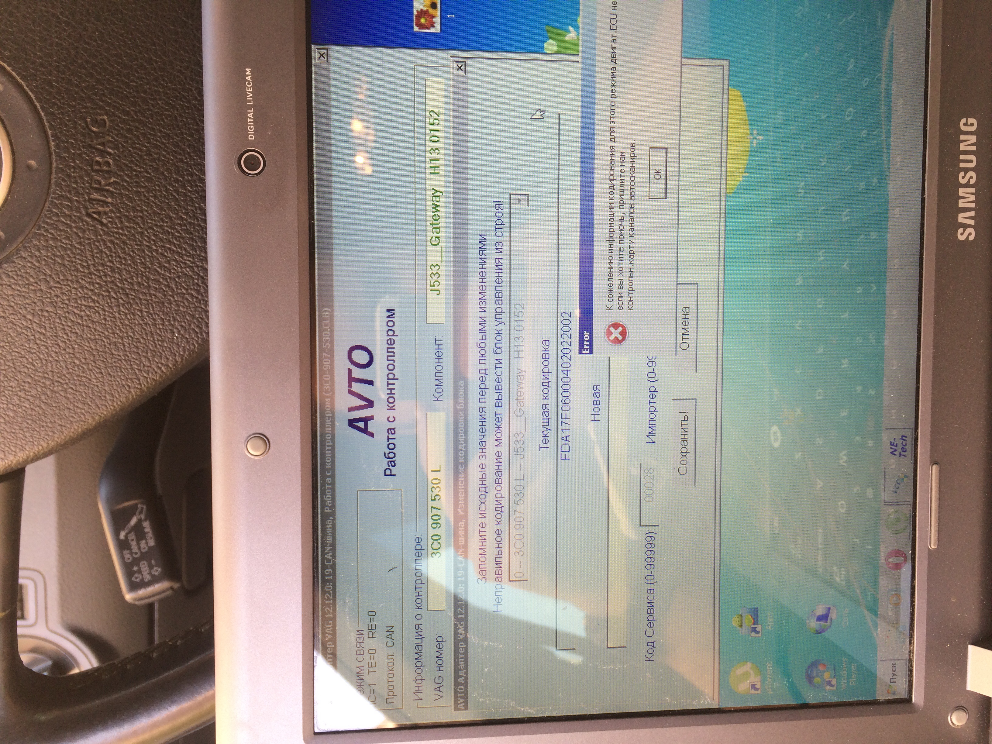

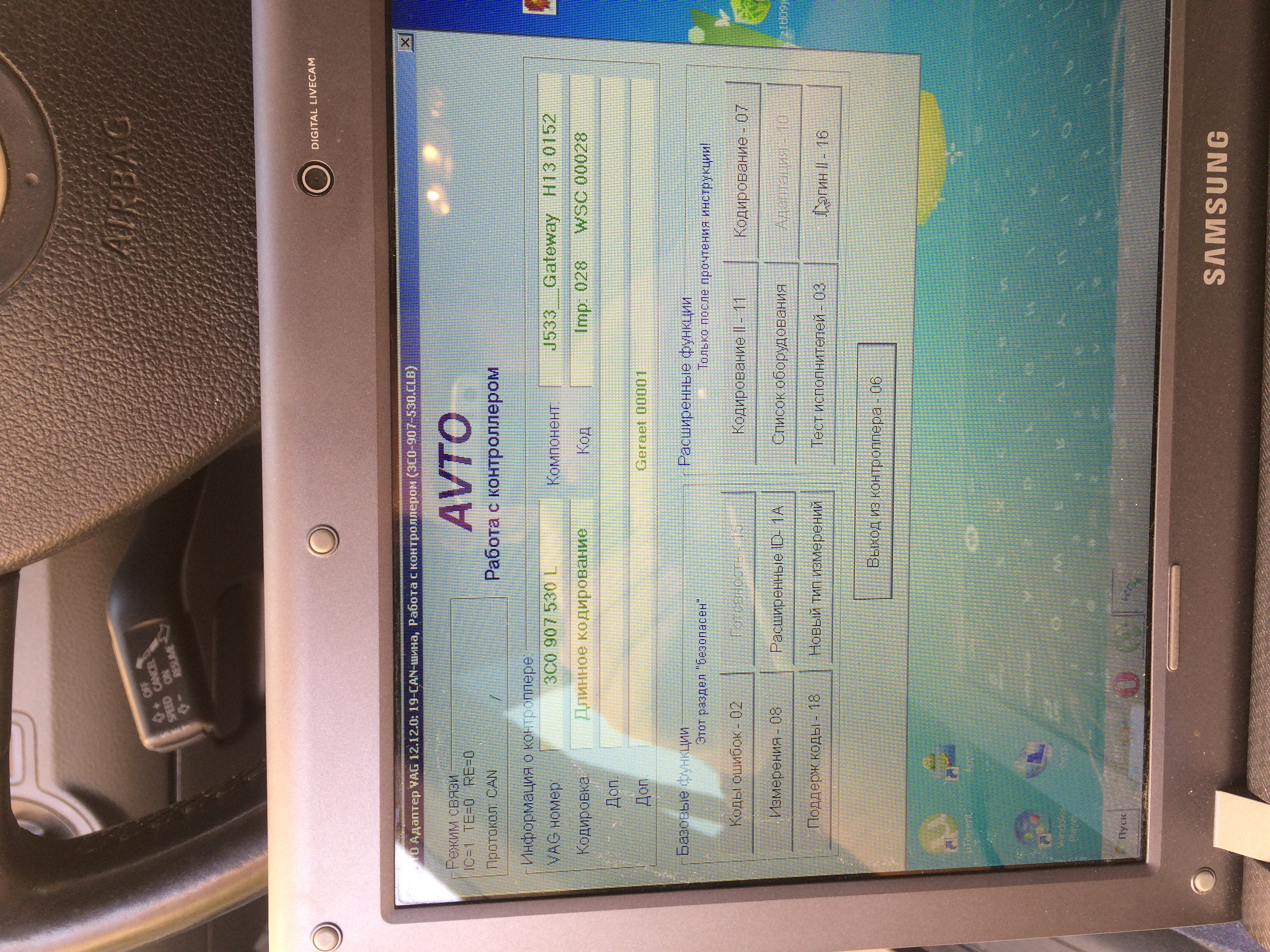

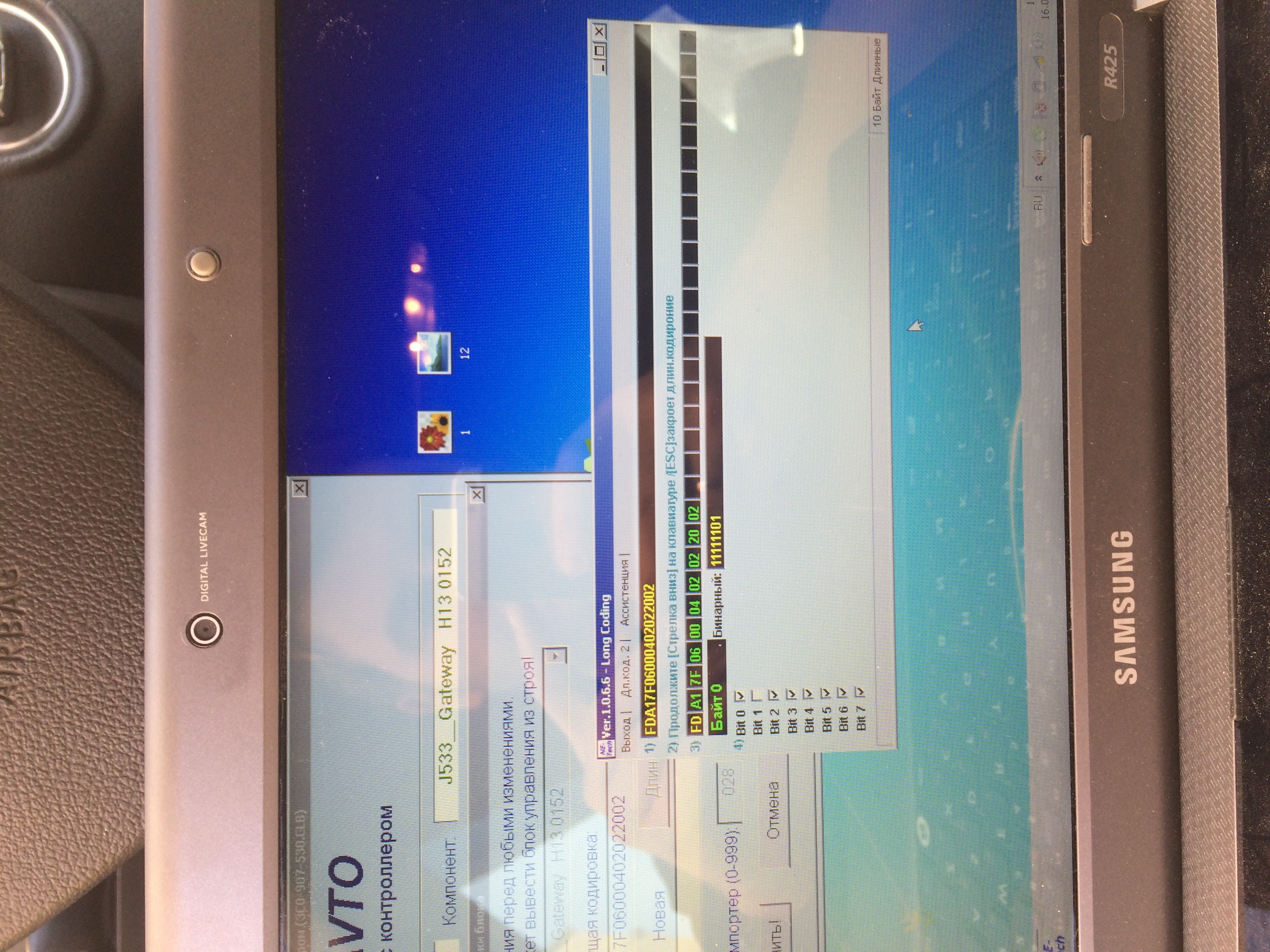

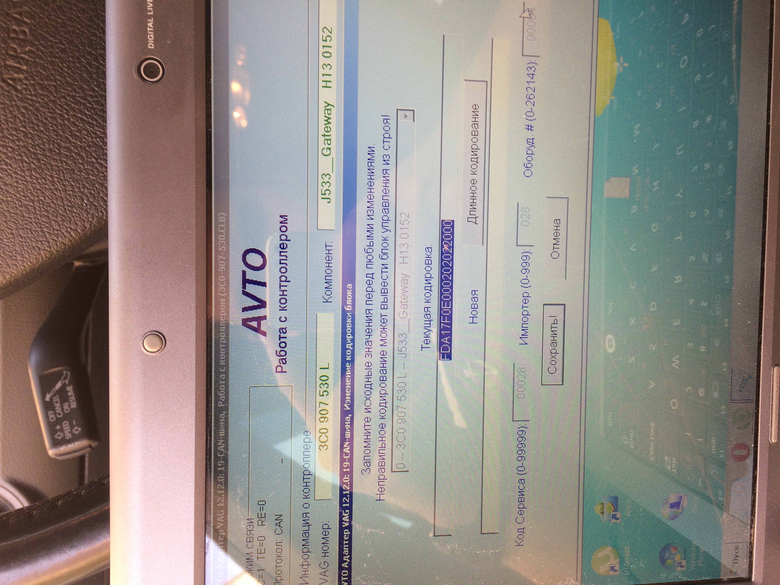

В общем на днях ставил блок с визуализацией и новый гетвей с мультирулём. После сканирования ошибок выдало следующее.
А так же не могу кодировать блок кан шины,не вижу пояснений к галочкам. Ив новом блоке добавлен ещёодин байт номер 9

разобраться с label файлами. Проверить их наличие в папке lbl

Сообщение nonamers » 15 сен 2015, 19:46
Руль адаптировался. В кан шину не могу прописать,все так де не вижу надписей,и навая кодировка больше на 2числа.

Предоставить общий скан.. А то можно ванговать вечерами..
Но только разница в 2 числа и вагком не заходит в блок правильно.

Сообщение pashustic » 16 сен 2015, 08:41
Дело в проге. CODES. dat либо нет недостающих лейбл файлов.. Но Согласно фотам, вроде блок не настолько новый.. Все должно читаться!

Другим адаптером заходит в кан шину и все отображает,но нужные галочки уже стоят,а ошибки все равно есть.
