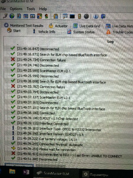

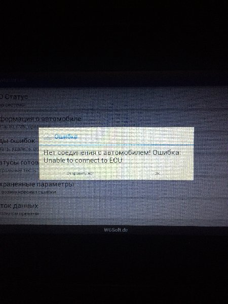

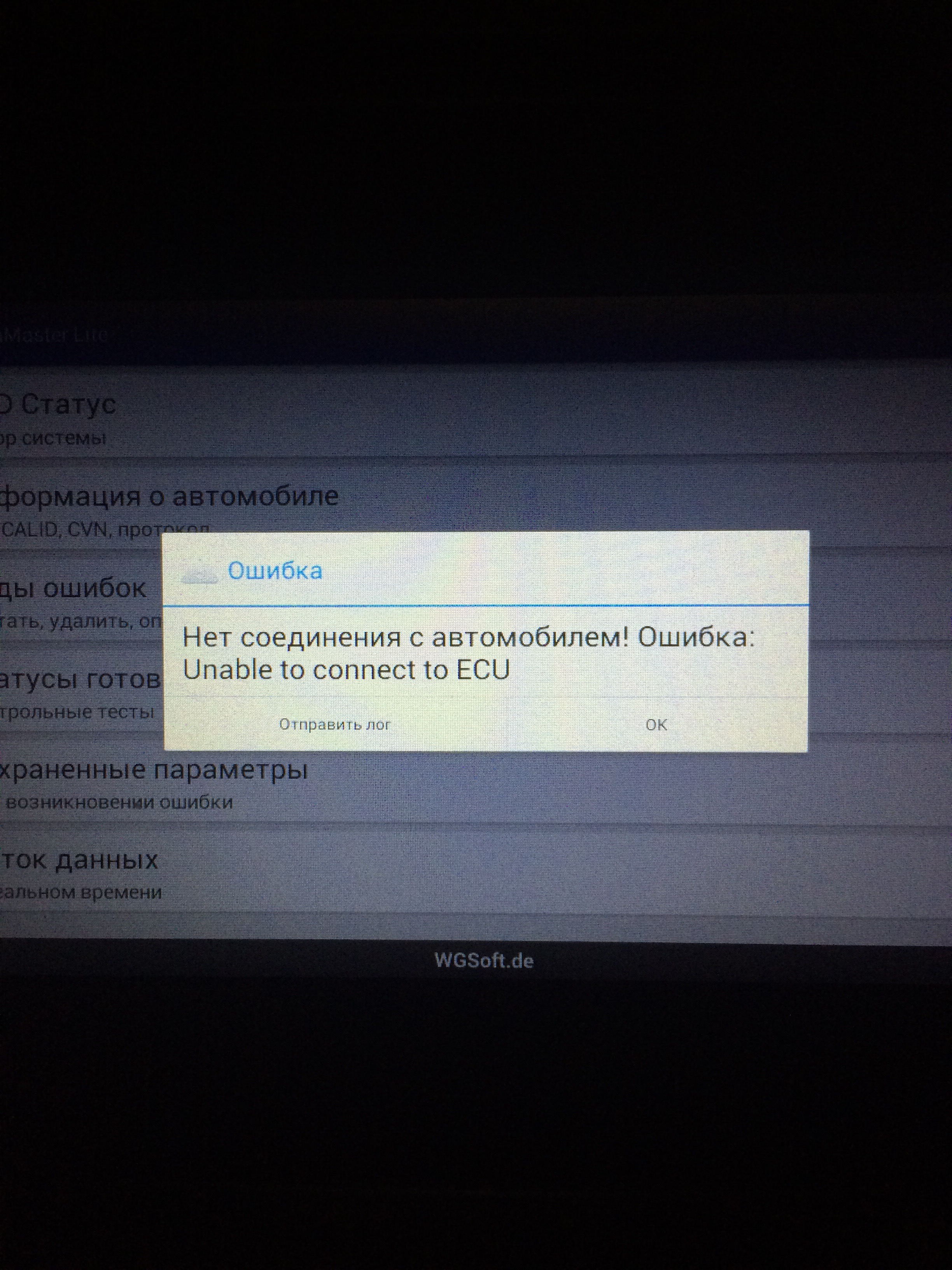

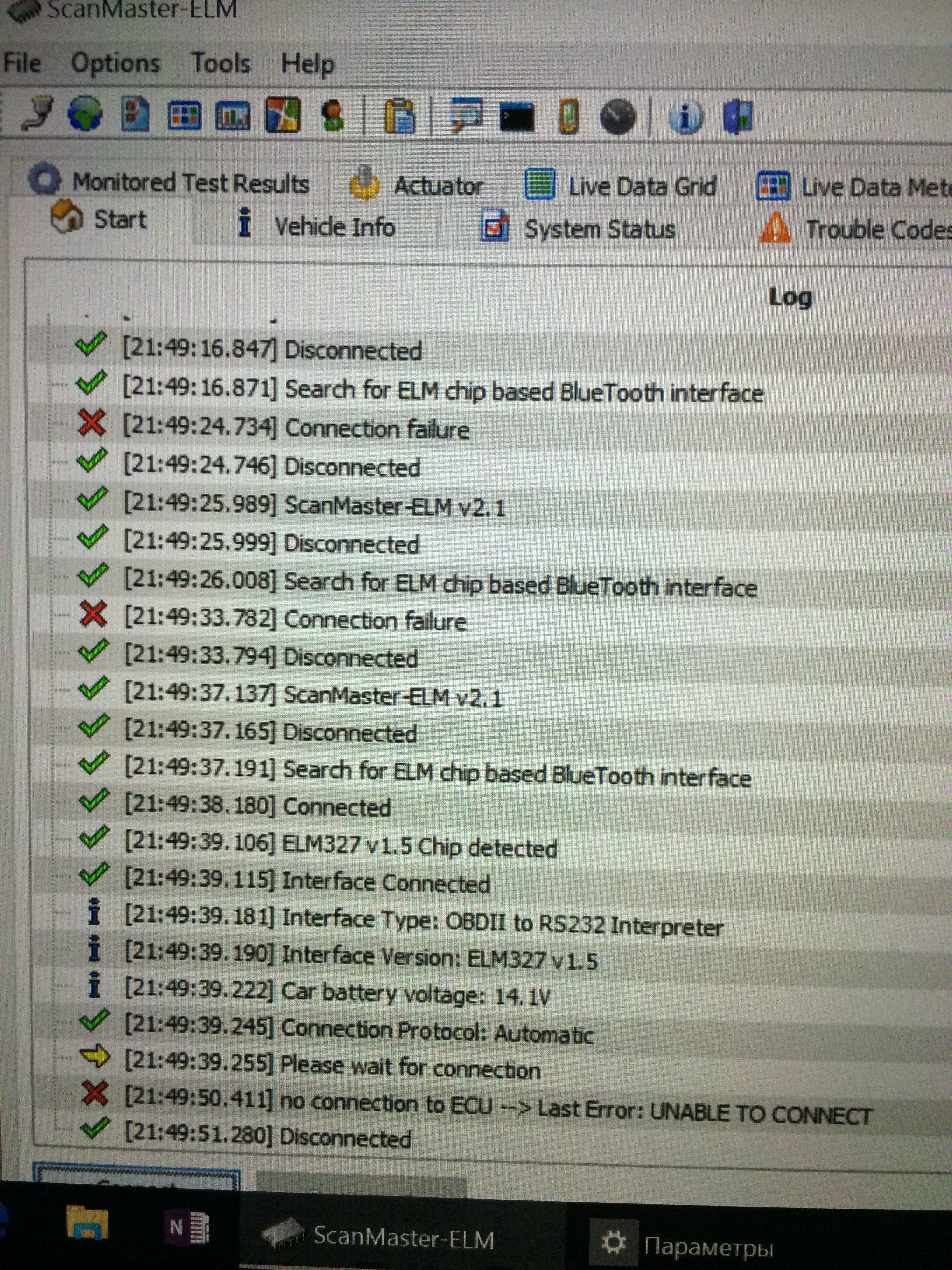

Подключил девайс к Honda Civic VIII - все заработало. Значит, проблема явно не в девайсе и не в софте (на цивике заработал и Torque и ScanMaster). Может проблема в их комбинации? Т.е. в несовместимости какой-то? Про сопряжение: на винде надо вбивать пин-код 1234, на андроиде все и так пашет - он, видимо, сам умеет подбирать пин :D
На пассате попробовал обе версии ScanMaster: ту, что для андроида, и ту, что для винды, которая с суффиксом ELM. Обе не заработали с одной и той же ошибкой - нет соединения с ECU.
Вот скрины с ошибками:

Сообщение muxx » 20 окт 2015, 10:52
У меня проблема явно не в пин-коде: во-первых на верхнем скрине винда и там я его вводил, во-вторых в логах на том же скрине видно, что соединение по блютусу устанавливается, а дальше контроллер не может соединиться с ECU. В третьих в настройках видно, что устройства спарены и соединение установлено. Андроид-версия, кстати, выдает абсолютно такую же ошибку, что как бы намекает на то, что с пином и на андроиде все в порядке.
Подытожу свои изыскания:
1. Адаптер ELM работает по EOBD на цивике.
2. Этот же адаптер не работает на пассате: не может соединиться с ECU.
3. VAG COM 12.12 с VCDS 12.12 тоже не работает на пассате по OBD.
Если бы не третий пункт, подумал бы, что адаптер несовместим с мозгами пассата. Но, блин, почему тогда VAG COM не работает?
