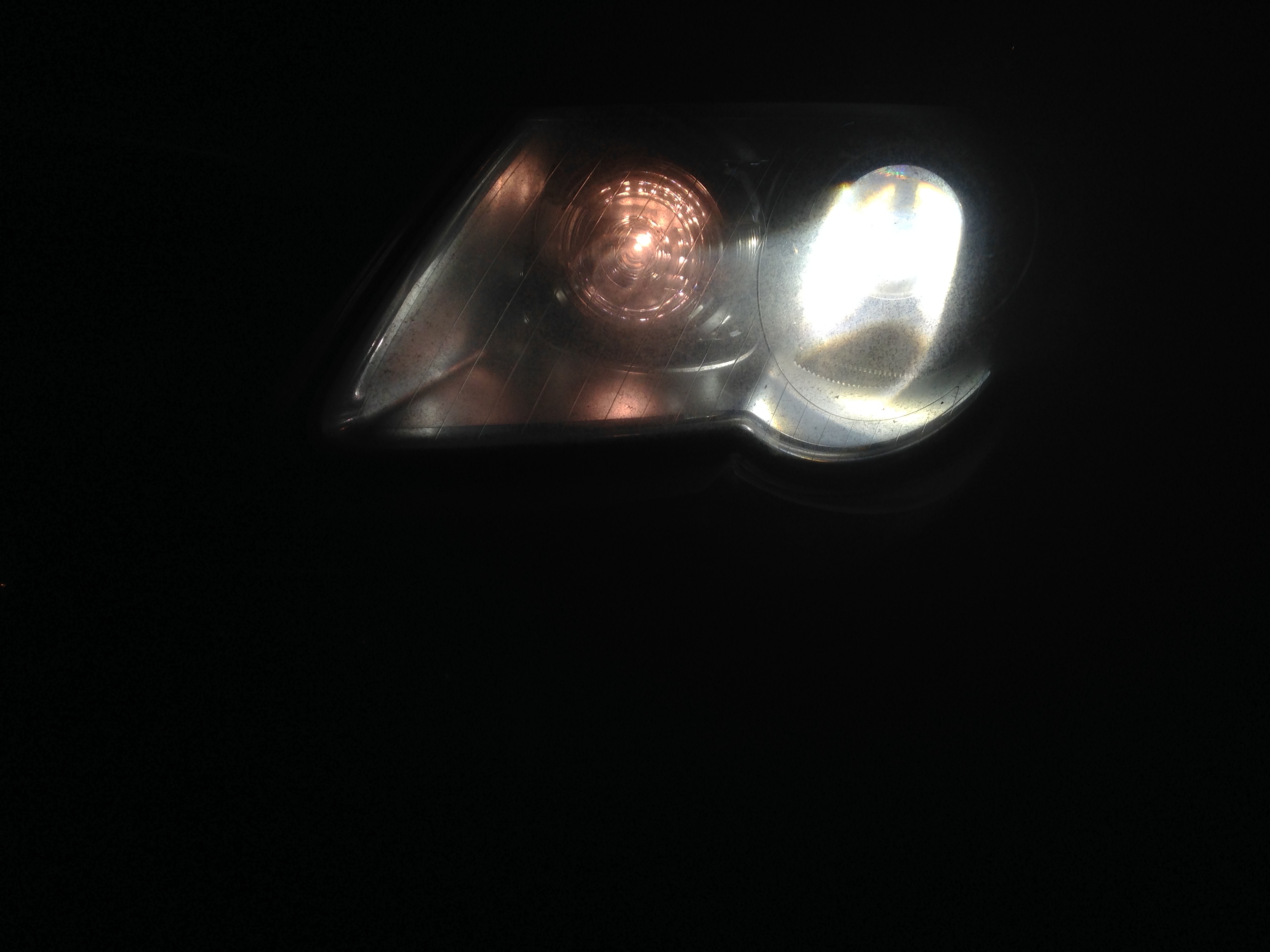

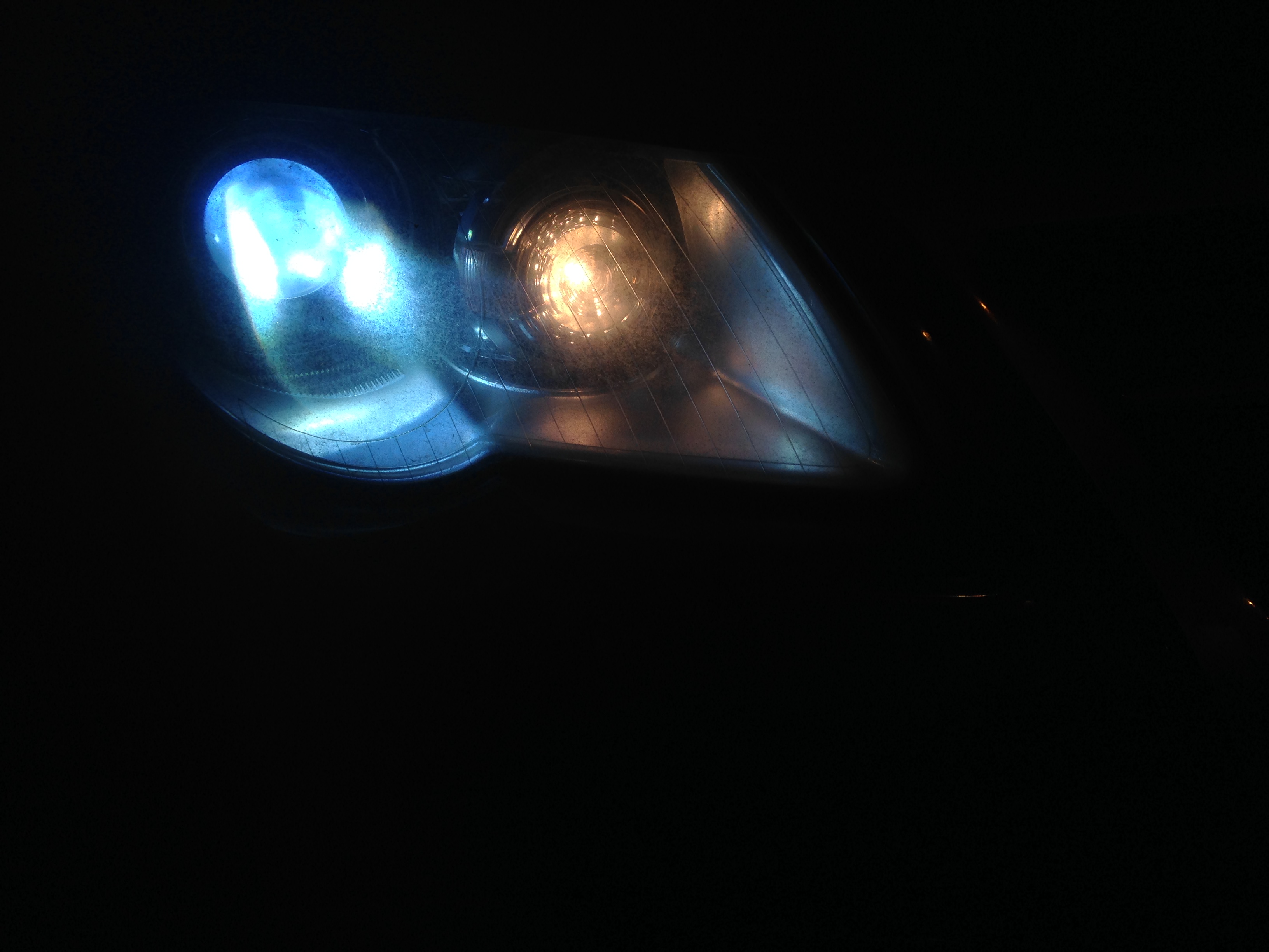

Re: Ксенон горит желтым!!!
Сообщение denis.ostry » 28 окт 2015, 20:32
Пока не буду менять, вроде неплохо светит
Сфоткал | +
Сообщение Daniliv » 28 окт 2015, 20:46
Стекло от пескоструено или грязное
Сообщение denis.ostry » 31 окт 2015, 09:44
Блин по ходу тот что горит желтым это нормально, а вот тот что бело-голубоватым с ним что-то не то, свет от этой лампы постоянно дрожит и в дороге может выключится вообще, загорается ошибка. Тут только с лампой может быть проблема??
