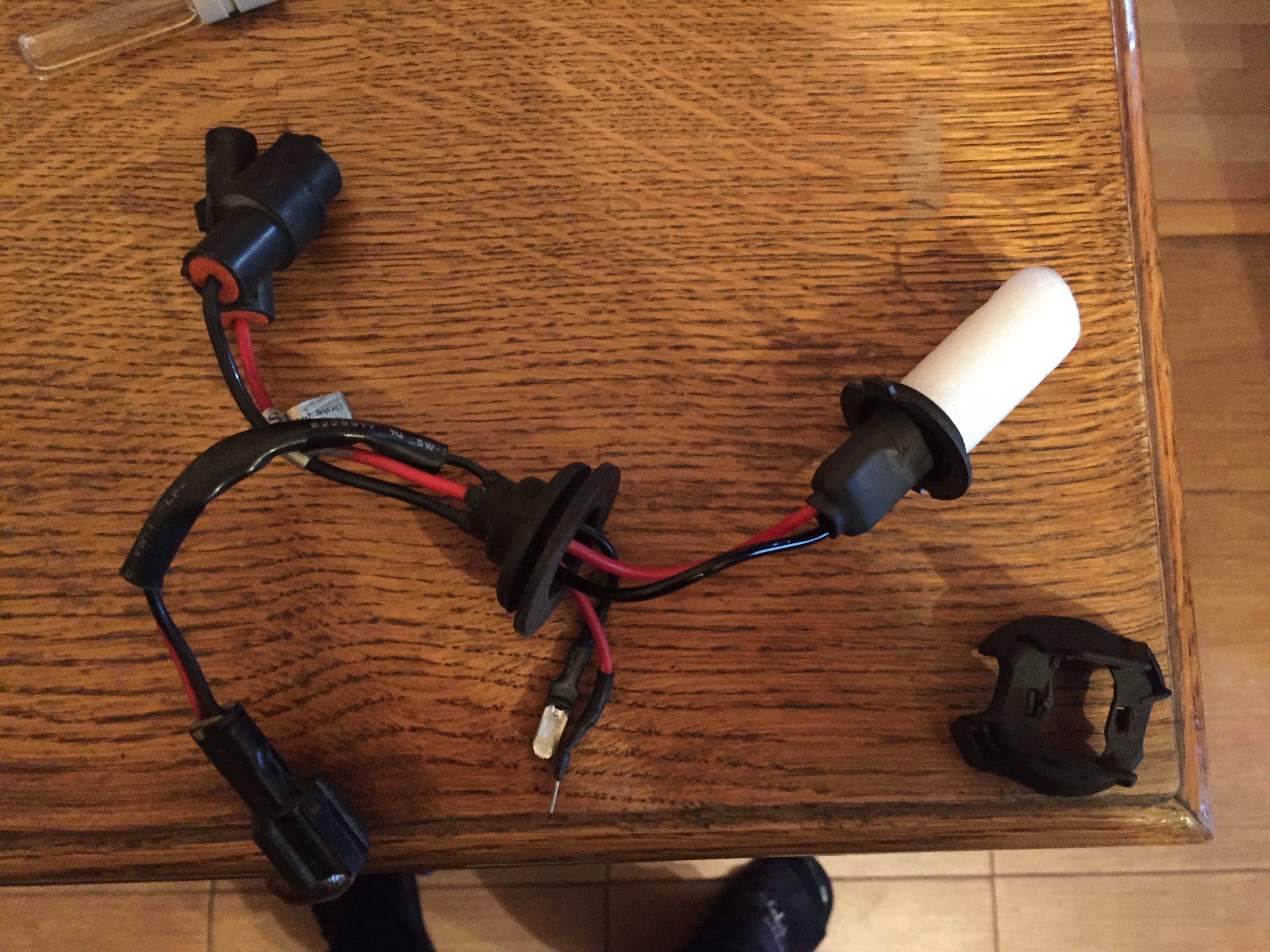

Всем добрый вечер, вообщем проблема такова, стоит ксенон мтф, перегорела лампачка в фаре, приобрел новую, снял старую вместе с проводкой и патроном, теперь нужно патрон переставить на новую лампу с проводкой, как это сделать?КАК? как пропихнуть все через маленькое отверстие патрона...кто сталкивался подскажите

Я так понимаю провода от лампы просунуть в пластмассовый переходник
Тогда вытащить пины из разъемов
Или я что то не понял

А как же их вытащить?

Одно могу сказать,цоколь H7 пластмасовы херовый,ищи,чтоб был металический,как на фото,что у тебя,это старое гуано,а подлючить,это дело на 5 мин...

Да в данной ситуации дело не в цоколе,а в том как патрон установить на его место,вот в чем проблема то!!!

Вытаскиваем пины из корпусов разъема, при помощи специальных приспособ или тонкого шила

Эх вот понять бы как это делать)))в инете нигде не нашел

Фишки,каждая по отдельности проходят в отверстие ?

Нет,в том и дело,надо их как то разбирать,просовывать проводок и присоединять,и потом не знаю еще эта резинка по середине пролезит или нет.....что самое интересное что пару лет назад когда была такая ситуация,электрик в сервисе сделал за 5мин это как то

я уже гдето кидал фото своё как делается....отрезай красный и чёрный проводок...просовывай и обратно скручивай...делов то :)

Тебе нужно просунуть через отверстие только две фишки (с двух проводов из лампы).
Александр1987 писал(а):и потом не знаю еще эта резинка по середине пролезит или нет.....
Пролезит,она из очень мягкой резины,тянется и гнется как хочешь. Фишку с двумя проводами (красным и черным) можешь вообще вытащить,что бы не мешала. Потом обратно протянешь через заглушку.

Заменить лампу ксенона проще простого никаких патронов там переставлять не нужно, отключить старую, подключить новую, вставить в разъем фары.

Сань, разъемы одинаковые на лампах?

Так то оно да. Но автор хочет лампу зафиксировать,вот с фиксатором и загвоздка. У меня лампы стоят без фиксаторов - все четко.
